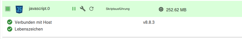

      Wie mir heute geraten wurde verwende ich die Version Version von GitHUB V8.8.3
      (Ist erforderlich, da ich sonst keine Scripts importieren kann)

                                            @automatisierer-0 Bring bitte mal den JS Adapter auf den aktuellen (stable) Stand. Damit gibt es bei mir keine Auffälligkeiten und das Skript kompiliert ohne weiteres.
                                            A.
