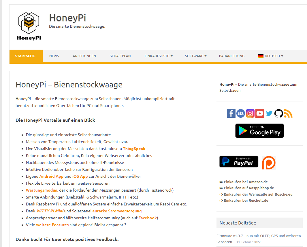

      Ich habe eine Waage aus dem HoneyPi Projekt gebaut. Funktioniert wirklich gut.

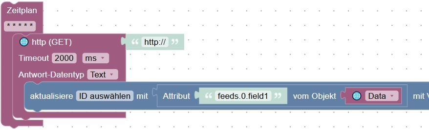

      Jetzt möchte ich den aktuellen gemessenen Gewichtswert aus Thingspeak in einen IoBroker Datenpunkt schreiben und scheitere leider komplett.

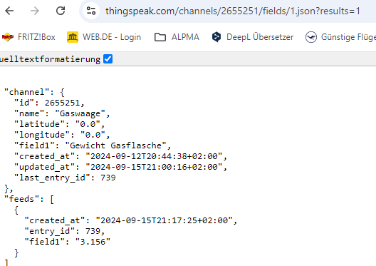

      ich kann eine https abfrage starten und erhalte den aktuellen Gewichtswert in "field1". Kann mir jemand helfen dabei den Wert in einen Datenpunkt zu übernehmen. Habe verschiedene Blockly Versuche unternommen, aber leider ohne Erfolg.
      Die https Abfrage ergibt als Ergebnis:
      Diesen Wert "field1" (3.156) möchte ich in diesen Datenpunkt schreiben.
      Danke schonmal im voraus, falls mir jemand ein Denkanstoß geben kann

          Kannst Du damit was anfangen?
            "channel": {
              "id": 2655251,
              "name": "Gaswaage",
              "latitude": "0.0",
              "longitude": "0.0",
              "field1": "Gewicht Gasflasche",
              "created_at": "2024-09-12T20:44:38+02:00",
              "updated_at": "2024-09-15T21:00:16+02:00",
              "last_entry_id": 739
            "feeds": [
                "created_at": "2024-09-15T21:17:25+02:00",
                "entry_id": 739,
                "field1": "3.156"
          Ich möchte den Wert aus field1 in einen Datenpunkt schreiben. Versuch es echt schon seit Tagen. Habe viel recherchiert im Forum, aber es will nicht klappen.

            paul53 @fuso last edited by paul53
            @fuso sagte: Wert aus field1 in einen Datenpunkt schreiben.
            URL nicht ausgefüllt:

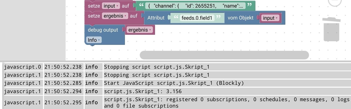

                  Was macht diese Zeile?
                  was muss ich denn hier genau eingeben?
                    Homoran Global Moderator Administrators @fuso last edited by
                    @fuso sagte in Datenpunkt beschreiben mit *.jason:
                    nix!
                    da ich nichts abfragen kann um das JSON zu erhalten, habe ich die Variable input mit dem Inhalt deines JSONs gefüllt um weiter arbeiten zu können.
                    @paul53 hat das gesamte Skript incl. Aufruf für dich gebastelt

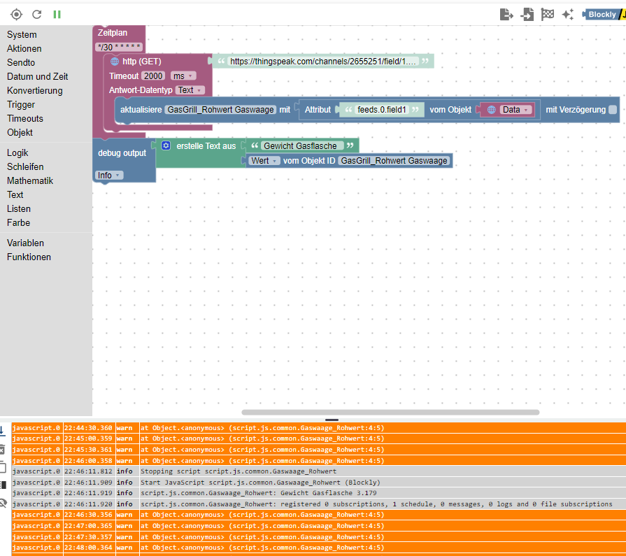

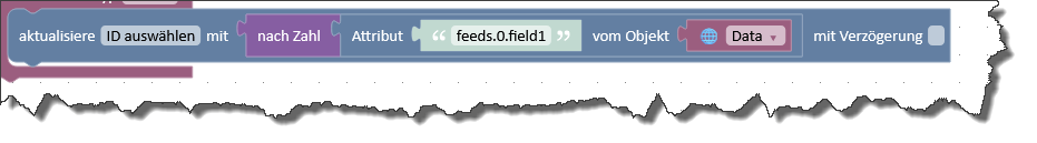

                      Danke an Paul53. ich habe dein Blockly übernommen . Irgendwie scheint es aber doch noch nicht so zu funktionieren.

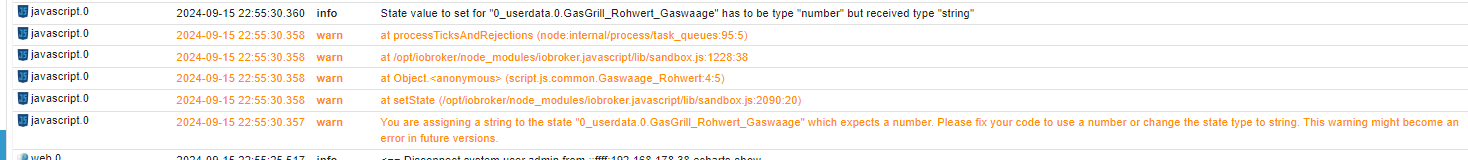

                      Den aktuellen Wert scheint es noch nicht zu übernehmen. Ich hab jetzt gute 5 Kilo auf der Waage. Ich habe auch ein Fehlermeldung , die ich nicht wirklich deuten kann
                      • Codierknecht
                        Codierknecht Developer Most Active @fuso last edited by
                        @fuso
                        Dann bau halt noch ein "nach Zahl" ein.
                          fuso last edited by
                          Hallo leute, ihr seid spitze.
                          Funktioniert.
                          Vielen Dank für Eure Hilfe

                                Habe dabei einige Versuche mit Arduinos hinter mir. Bin jedoch am Ende auf das HoneyPI Projekt gestossen.
                                Das Projekt wird mit einem Raspberry PI Zero realisiert. Es braucht dazu eine Wägezelle und ein HX711 Board. Die Wägezelle baue ich auf zwei Stahl Rondelle (runde 3mm Stahlplatten, die in etwa den Durchmesser einer Gsflasche haben, gibts im Internet).
                                Für mich als Teilzeit/Urlaub/voll Berufstätig/Nebenbei Bastler gerade so machbar. Die Einbindung in IoBroker war gerade mein Problem, aber diese Forum ist so genial hier. Auch wenn man nicht so in der Programmier Welt lebt und meine Laien Syntax manchmal nicht klar verständlich ist wird einem hier geholfen. Echt Spitze .
