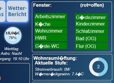

      nach dem Upgrade auf 6.0 hat es mir in der VIS die Umlaute zersägt:
      Das Merkwürdige daran: bei manchen Teilen funktioniert es noch: So bleibt zum Beispiel das "ü" in "Restmüll" durchaus stehen:

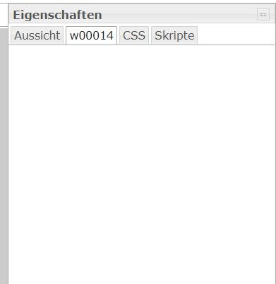

      Gut, dachte ich mir, korrigierst Du halt schnell. Aber ich kann die Widgets in der VIS auch nicht mehr ändern, das Feld ist komplett weiß:
      Hat jemand vielleicht eine Idee?

                            @christianf also hast du den Text "Mülltonnen-Abholungen:" per Hand eingetragen? Oder von irgendwo her kopiert und eingefügt?
                            Ro75.
                            • C
                              ChristianF @Ro75 last edited by
                              @ro75 sagte in Umlaute kaputt nach Update auf 6.0 - aber nicht alle!?:
                              Ro75.
                              Das "Mülltonnen-Abholung" ist die Beschriftung des Kastens. Das ist manuell eingegeben, als ich die Vis erstellt habe. Hat bisher auch immer richtig funktioniert.
                              Das "Restmüll" kommt aus einem ICAL Adapter. Das wurde bisher auch schon richtig dargestellt.
                              Ro75 1 Reply Last reply Reply Quote 0
                              • Ro75
                                Ro75 @ChristianF last edited by
                                @christianf sagte in Umlaute kaputt nach Update auf 6.0 - aber nicht alle!?:
                                Also nicht via STRG+C und STRG+V? Dann trage mal was anderes ein und danach nochmal neu "Mülltonnen-Abholungen:"
                                Ro75.
