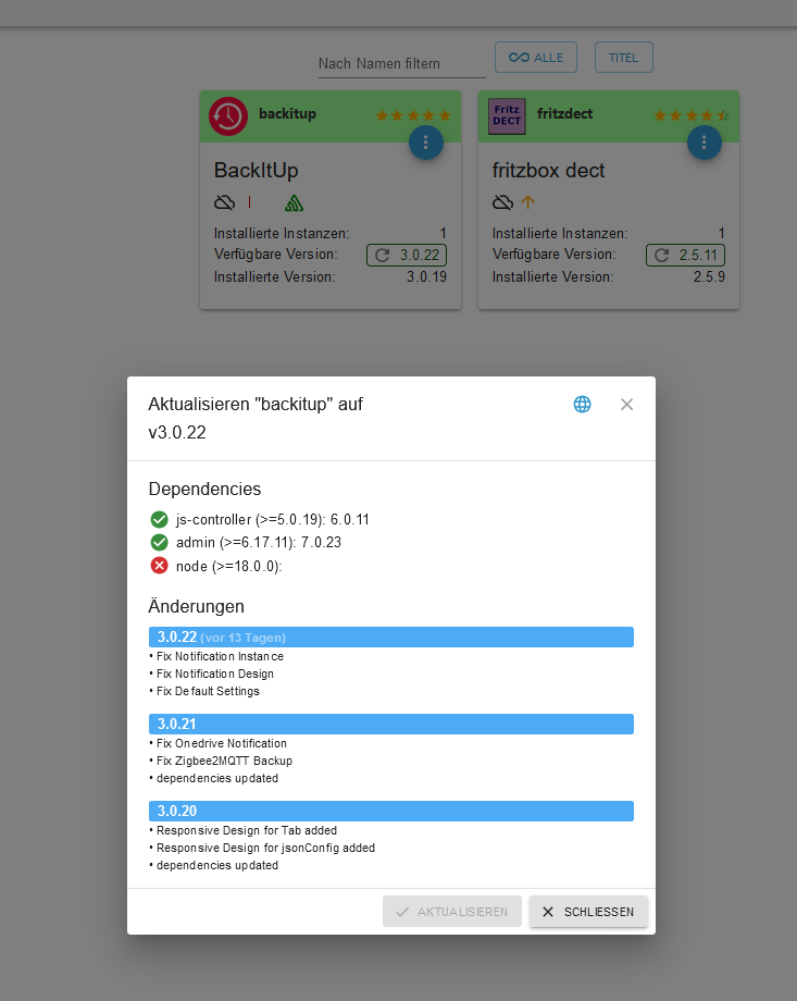

      Kann nicht aus "Aktualisieren" klicken ... ausgegraut ...

        @martinp Hi, du musst erst node-js aktualisieren.
        Version 20 ist aktuell.

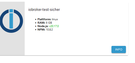

          martin@iobroker-test-sicher:~$ nodejs -v
          v20.17.0
          Ro75 1 Reply Last reply Reply Quote 0

            @martinp da fehlt die installierte Version hinter dem "Doppelpunkt". Vielleicht einmal ein
            iob fix
            machen. Backitup hatte ich bei mir erst gestern aktuelisiert - so wie bei dir.

              Welche Admin-Version und js-controller Version? Normalerweise sollte hinter dem Doppelpunkt deine aktuelle node Version stehen. Aber die konnte aus irgendeinem Grund nicht ermittelt werden.

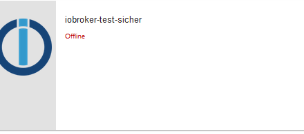

                • MartinP
                  MartinP @MartinP last edited by
                  ebdddcd1-a0f1-4d9c-8cf1-c52100f96bf8-grafik.png @martinp
                  • Ro75
                    Ro75 @MartinP last edited by
                    @martinp sagte in Adapter-Updates über die Weboberfläche ausgegraut ...:
                    Adapter    "backitup"     : 3.0.22   , installed 3.0.22
                    Adapter    "fritzdect"    : 2.5.11   , installed 2.5.11
                    laut dem hier aktuell, gar kein Update notwendig.
                    error: host.iobroker-test-sicher cannot get getHostInfo: Cannot read properties of undefined (reading 'speed')
                    sollte sicherlich nicht sein - habe darauf keine Antwort.
                    Ro75.
                    • Ro75
                      @martinp starte mal die Kiste komplett durch.
                      Ro75.
                      • MartinP
                        MartinP @Ro75 last edited by
                        @ro75 hatte das mit "iob update" und "iob upgrade" einfach old shool über die Konsole gemacht ...
                        inzwischen auch iob stop, iob fix und iob start absolviert ...
                        • MartinP
                          @martinp nach iob start
                          	2024-09-16 13:45:39.502	error	cannot get getHostInfo: Cannot read properties of undefined (reading 'speed')
                          	2024-09-16 13:45:15.064	error	Caught by controller[0]: [pidusage] We couldn't find uptime from /proc/uptime, using os.uptime() value
                            Thomas Braun Most Active @MartinP last edited by

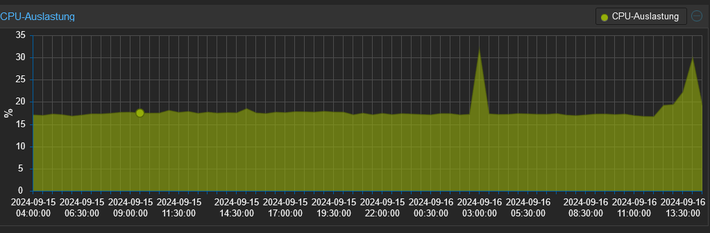

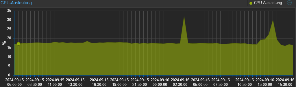

                                    14:00:14 up 11 min, 2 users, load average: 50.09, 49.87, 49.65
                                    wirklich?
                                    Ro75.
                                    MartinP 1 Reply Last reply Reply Quote 1
                                    • MartinP
                                      MartinP @Ro75 last edited by MartinP
                                      @ro75 Ist ein LXC-Container, habe nicht PVE rebootet, sondern nur den Container über die PVE Weboberfläche.... die Weboberfläche von iob war jedenfalls nicht erreichbar 😉
                                      EDIT ich sehe da 11 Minuten uptime ...
                                      14:10:46 up 22 min,  1 user,  load average: 47.30, 48.30, 49.00
                                      Der erste Wert ist wohl die aktuelle Uhrzeit
                                        Da geht es eher drum. Wobei so eine Load auf 'Haushaltsware' auch eher unrealistisch ist.
                                        • MartinP
                                          MartinP @Thomas Braun last edited by MartinP

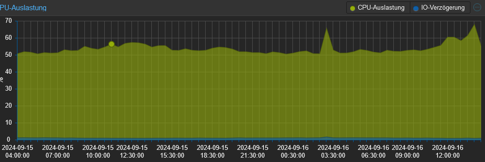

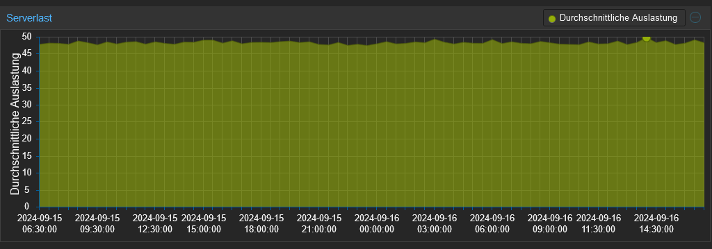

                                          @thomas-braun Ist eine ziemlich lahme Kiste, ein Celeron N3000 spielt etwa in der Liga eines Pi4 ...
                                          Proxmox selber zeigt etwas niedrigere "Fieberkurven" für den LXC-Container
                                          Kann es sein, dass bei einem LXC-Container da falsch angezeigt wird - das wird im PVE selber angezeigt:
                                          EDIT: Das sind die gehosteten VMs / LXC
                                          • MartinP
                                            Schade, die Zigbee2mqtt VM scheint das Zeitliche gesegnet zu haben - sieht gestartet aus, ist aber per IP nicht erreichbar...
