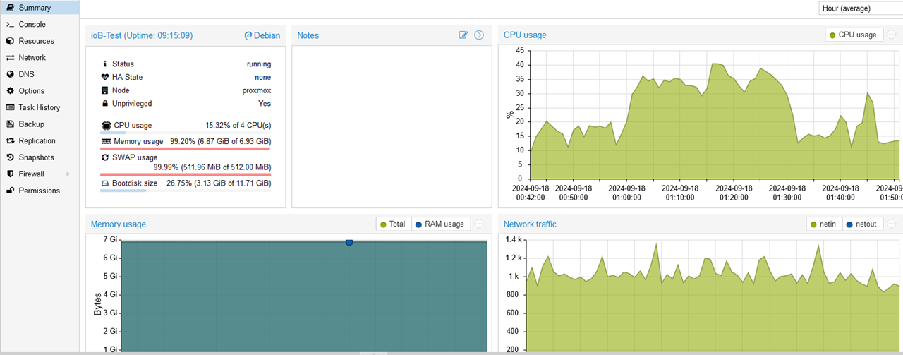

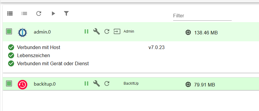

      Ich habe auf einem NUC ein frisches aktuelles Proxmox installiert und in einem Container eine frische ioBroker Installation.
      Mit den Backupdateien habe ich meine bisherige ioB Instanz aufgespielt. Diese lief bisher ohne Probleme seit langer Zeit mit 1,36 GB Ram ebenfalls auf einem NUC (abgeschaltet).

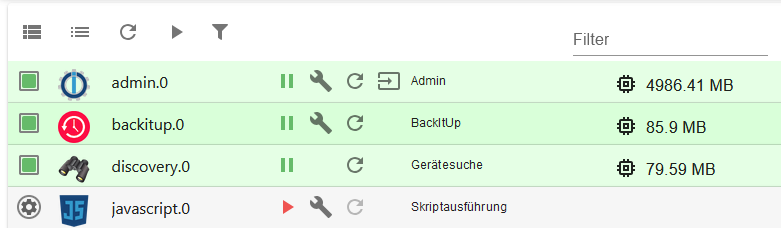

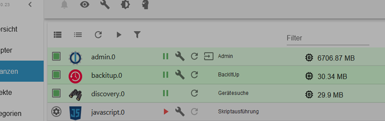

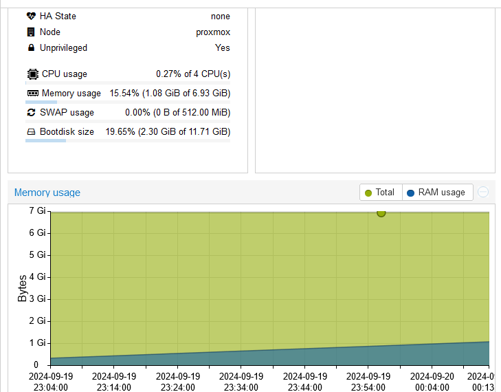

      Nun habe ich beobachtet, dass sich über die Laufzeit von 5 bis 6 Std. die RAM-Auslastung von 900 mb bis auf die zugewiesenen 8 GB hochschraubt und ioBroker einfriert. Auch 2 andere Container im Proxmox werden durch die hohe RAM-Last zum Absturz gebracht.
      Wie kann ich bei der Suche des Problems vorgehen / welche weiteren Informationen werden benötigt?

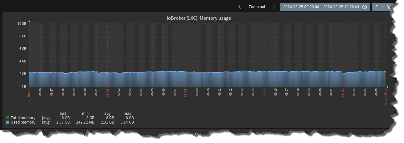

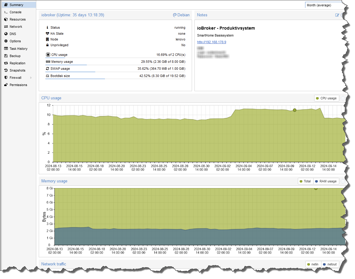

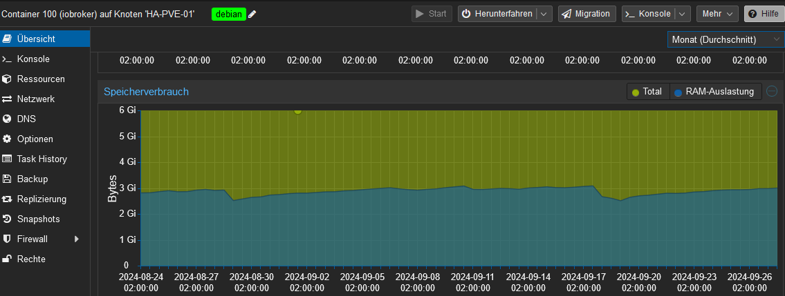

                      Codierknecht Developer Most Active @marko67 last edited by Codierknecht
                      @marko67
                      Also bei mir sieht das so aus (mit 34 aktiven Instanzen):
                      Dabei laufen 4 Container und 1 VM.
                      ioBroker stammt ursprünglich aus einem Docker-Container auf meiner ehemaligen Synology.
                      Dort wurde das Backup gezogen und dann im LXC wiederhergestellt.
                      Einen ähnlichen Effekt kenne ich allerdings auch. Nur nicht ganz so krass.
                      Bei meinem bisherigen LXC lief der Speicher auch nach einiger Zeit mehr und mehr voll.
                      Statt den aktuellen ~2,4 GB hatte der nach ein paar Tagen > 4 GB.
                      Seit ich einen neuen Container aus dem Snapshot erstellt habe, bleibt die Auslastung mehr oder weniger konstant.
                      Aber - wie schon erwähnt: Man pflügt da niemals als root durchs System. Und alles was ioBroker betrifft wird auch niemals per sudo mit Root-Rechten beackert.
                      Ich würde empfehlen, den LXC nochmals mit Debian 12 neu aufzusetzen (ohne Desktop) und beim Umgang mit ioBroker auf root/sudo verzichten.
                      Bei YT-Videos sollte man Vorsicht walten lassen. Die sind nicht selten veraltet.
                      (die von Matthias nehme ich mal explizit aus)
                      arteck 1 Reply Last reply Reply Quote 1

                            *** MEMORY ***
                            Mem:            7.4G        5.6G        356M        114K        1.5G        1.8G
                            Swap:           536M          0B        536M
                            Total:          8.0G        5.6G        893M
                            Active iob-Instances:   4
                                     7096 M total memory
                                     5360 M used memory
                                     5382 M active memory
                                     1282 M inactive memory
                                      339 M free memory
                                        0 M buffer memory
                                     1395 M swap cache
                                      512 M total swap
                                        0 M used swap
                                      512 M free swap
                            top - 21:12:45 up  4:35,  2 users,  load average: 0.22, 0.37, 0.35
                            Tasks:  28 total,   1 running,  27 sleeping,   0 stopped,   0 zombie
                            %Cpu(s):  0.0 us,  0.0 sy,  0.0 ni,100.0 id,  0.0 wa,  0.0 hi,  0.0 si,  0.0 st
                            MiB Mem :   7096.0 total,    337.8 free,   5362.6 used,   1395.7 buff/cache
                            MiB Swap:    512.0 total,    512.0 free,      0.0 used.   1733.4 avail Mem

                              Thomas Braun Most Active @marko67 last edited by Thomas Braun
                              @marko67 sagte in NUC-Proxmox-steigender Ram:
                              *** MEMORY ***
                              Dann ist jetzt deine Basis in Ordnung.
                              *** MEMORY ***
                              Swap:           536M          0B        536M
                              schaut auch gesund aus.

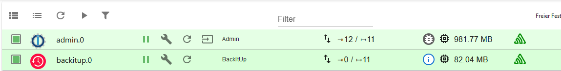

                              • Codierknecht
                                @marko67
                                Das ist so natürlich nicht OK.

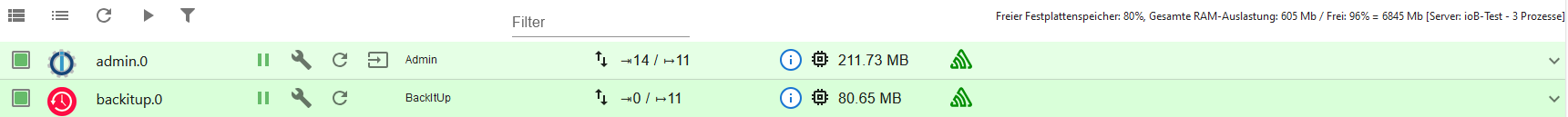

                                ~5 GB allein für die Admin-Instanz ist völlig inakzeptabel. Meine genehmigt sich keine 200 MB.
                                Da stimmt etwas ganz und gar nicht. Ich habe nur keine Idee, was das sein könnte 😞
                                  Thomas Braun Most Active @Codierknecht last edited by
                                  @codierknecht sagte in NUC-Proxmox-steigender Ram:
                                  Du hast recht. Hatte nur auf den gesamte RAM-Situation geschaut. Mein Admin kratzt auch nur knapp unter der 200MB-Marke.

                                          marko67 @Ro75 last edited by
                                          @ro75
                                          Guten Morgen
                                          Habe ich gemacht = gleiches Verhalten
                                          Ro75 1 Reply Last reply Reply Quote 0
