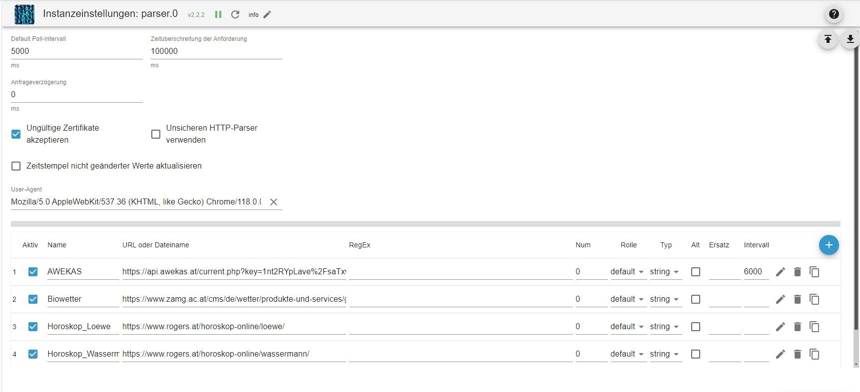

        • W
          worxweis @OliverIO last edited by
          @oliverio
          Ich habe folgende Einstellungen:
          Das Forum lässt mich gerade keinen Screenshot hochladen:
          Default Poll Intervall -> 5000ms
          Zeitüberschreitung der Anforderung -> 100000ms
          Anfrageverzögerung -> 0ms
          Ungültige Zertifikate akzeptieren -> angehakt
          Unsicheren HTTP-Parser verwenden -> nicht angehakt
          Zeitstempel nicht geänderter Werte aktualisieren -> nicht angehakt
          User-Agent -> Mozilla/5.0 AppleWebKit/537.36 (KHTML, like Gecko) Chrome/118.0.0.0 Safari/537.36
          Aktiv -> angehakt
          Name -> Biowetter
          URL -> https://www.zamg.ac.at/cms/de/wetter/produkte-und-services/gesundheitswetter/biowetter
          RegEx -> ist leer
          Num -> 0
          Rolle -> default
          Typ -> string
          Alt -> nicht angehakt
          Ersatz -> ist leer
          Intervall = leer

            • W
              worxweis @DJMarc75 last edited by
              @djmarc75
              Okay, jetzt hats geklappt!
