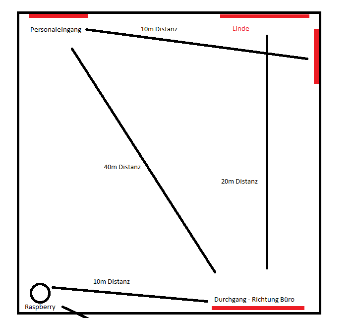

        @awesome sagte in Zigbee Reichweite Firma:
        @awesome Könnte man ungefähr schätzen das man um die 100 Meter pro Dongle kommt?
        Im fertigungsumfeld ist das eher nicht realistisch. 30 m Pro dongle passt eher

            @martinp Ja das stimmt, habe gerade mal bei uns auf dem Flur probiert da kam ich erstaunlich um 100m wenn nicht sogar weiter, jedoch war es nur ein Flur ohne große Tür da zwischen.
            Ich bin mal gespannt. ff57c33e-747e-448b-b292-b3d2d2465d44-image.png Das ist schon mal eine Skizze, die Maße habe ich Geschätzt, die Roten Balken sollen mit Sensoren ausgestattet werden. Ich denke mal da sollte es kein Problem sein.
