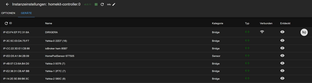

      Bin ich tatsächlich der einzige, der seine Leuchten nicht mehr mit dem Dirigera-Hub über den homekit-controller-Adapter steuern kann?

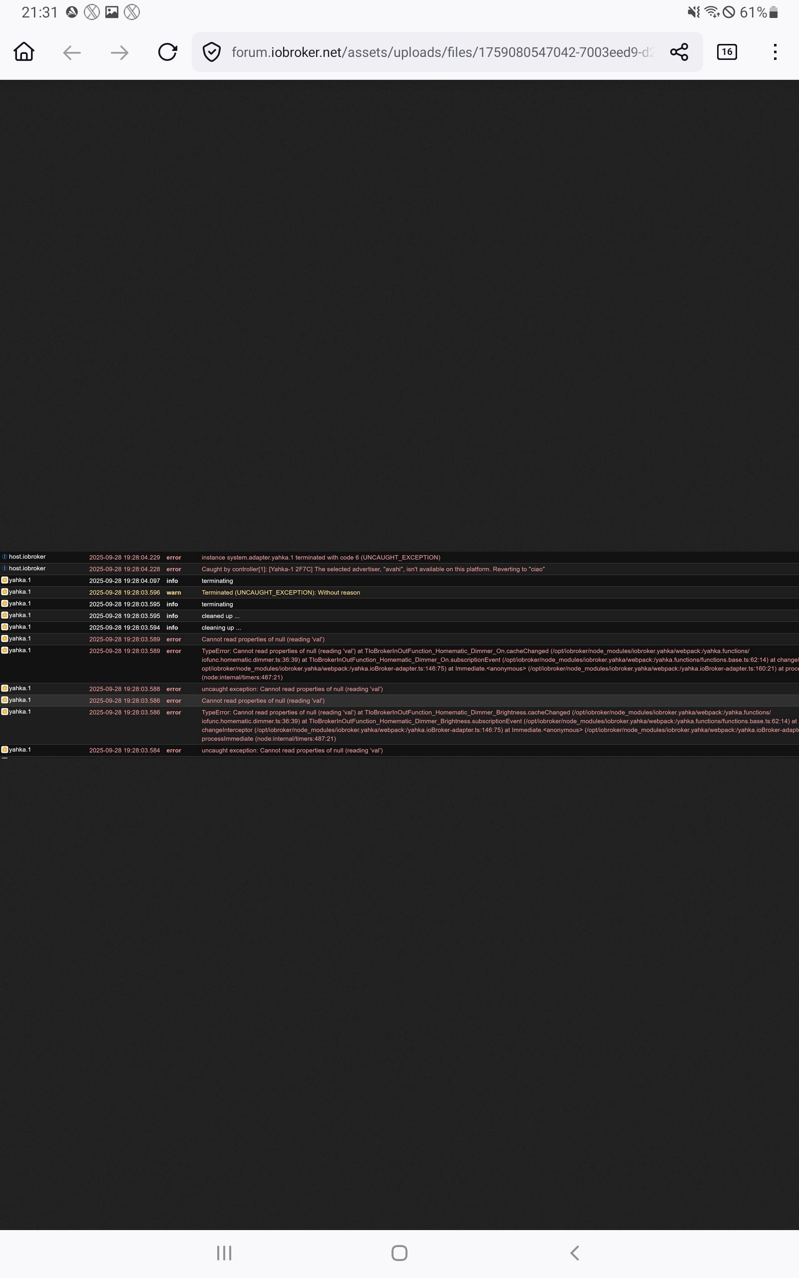

      Keine Ahnung, aber die Fehlermeldungen in der Briefmarke die du gepostet hast kann keiner lesen. Bitte als Text in code tags posten.. Muss so oder so ähnlich aussehen:

        @asgothian Also wenn ich auf den Screenshot mit den Fehlermeldungen klicke, dann wird er bei mir in voller Auflösung angeteigt und ist gut lesbar.

          Homoran Global Moderator Administrators @dtp last edited by Homoran
          @dtp sagte in Ikea Dirigera:
          ist gut lesbar.
          naja Thorsten, bei mir eher nicht
          nicht jeder hat ein 32" 4K Handy.
            Thomas Braun Most Active @dtp last edited by
            Aber zitier-, kopier- und indexierbar ist das dann für deine Helfer immer noch nicht...
                Ich nutze das Beta Repository mit den jeweils letzten Versionen.
                Sorry, bei diesem Unwillen Informationen zu geben werd ich mich hier ab jetzt raus halten. Das ist schlimmer als Zähne ziehen.
                Lesbar und nutzbar sind 2 Dinge. Wenn ich mir das Bild immer erst herunter laden und / oder in einem eigenen Fenster anschauen muss um es zu referenziertem ist das schlicht unhandlich. Die Weigerung das zu ändern und die zähe Angabe zu Informationen (Node Version, js-controller Version sind sicher nicht die die letzten aus dem Beta Repository zeugt von mangelndem Respekt für die Zeit der Leute deren Hilfe du haben willst.

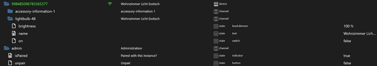

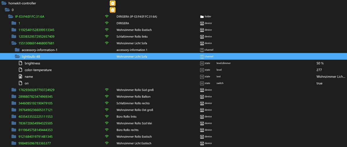

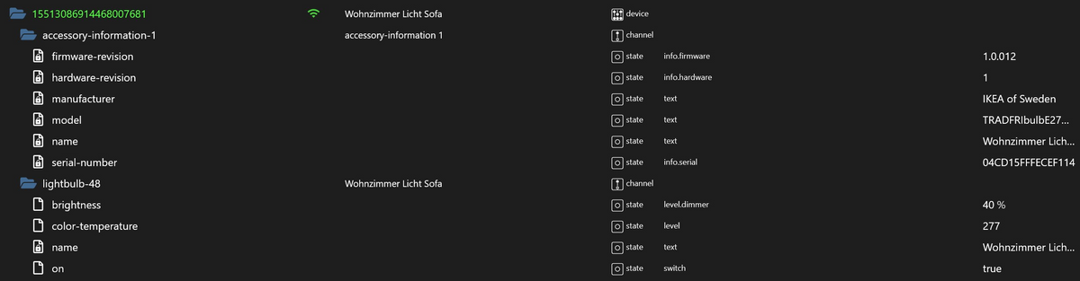

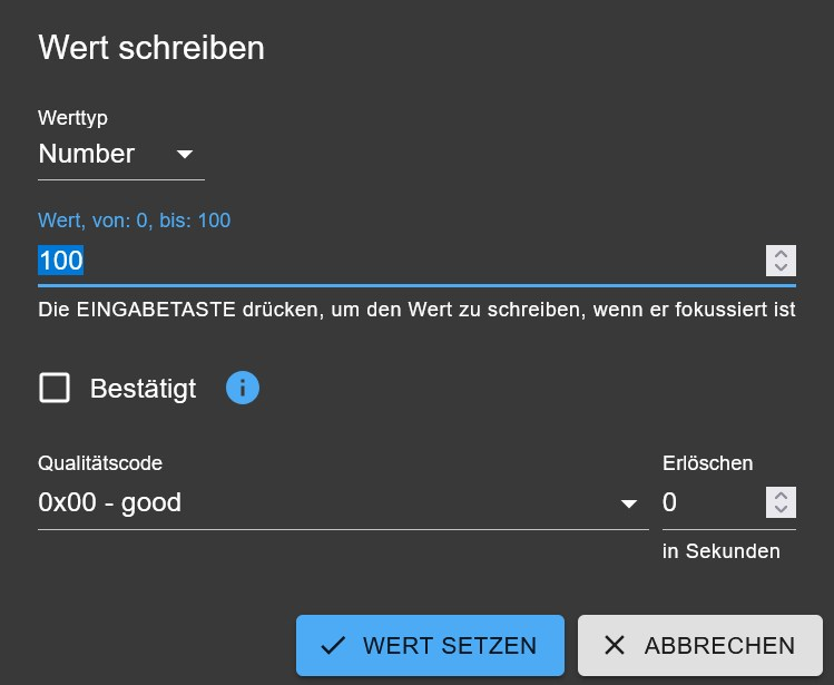

                  Deswegen macht es auch nur bedingt Sinn, die vom yahka-Adapter erzeugten Fehlermeldungen hier zu posten. Primär geht es ja darum, dass meine mit dem Dirigera-Hub verbundenen Leuchten nicht mehr angesteuert werden können, während das für die Rollos immer noch funktioniert. Der homekit-controller-Adapter erzeugt da euch keinerlei Fehlermeldungen. Die Lampen reagieren nur einfach nicht und auch die angezeigten Statusmeldungen sind falsch.
                  Es passiert auch nichts, wenn ich den Wert direkt im Objekt verändere.
                  Mache ich dasselbe mit einem Rollo, reagiert es dagegen sofort.

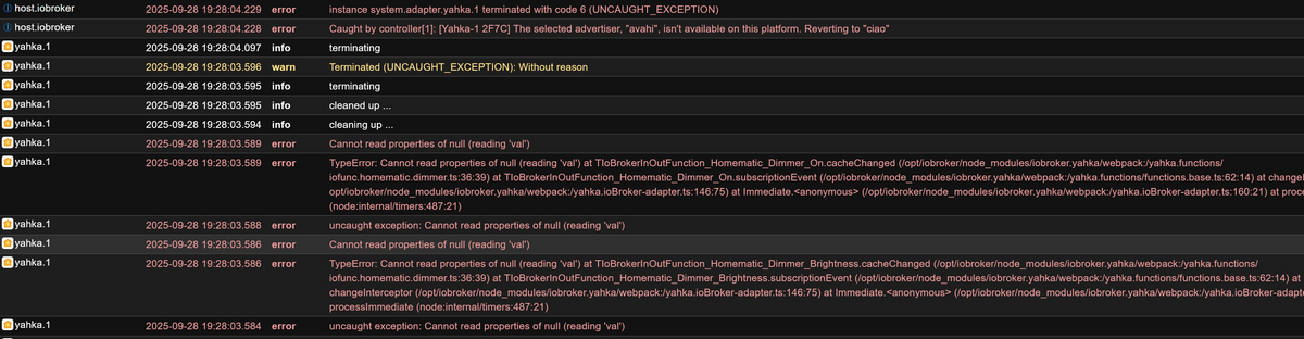

                    Hier dann aber trotzdem noch mal ein Auszug der Fehlermeldungen des yahka-Adapters, wenn ich die zugehörige Leuchte aktiviere.
                    host.iobroker
                    	2025-10-04 09:10:37.677	warn	Do not restart adapter system.adapter.yahka.1 because restart loop detected
                    host.iobroker
                    	2025-10-04 09:10:37.677	info	Restart adapter system.adapter.yahka.1 because enabled
                    host.iobroker
                    	2025-10-04 09:10:37.677	error	instance system.adapter.yahka.1 terminated with code 6 (UNCAUGHT_EXCEPTION)
                    host.iobroker
                    	2025-10-04 09:10:37.676	error	Caught by controller[0]: [Yahka-1 2F7C] The selected advertiser, "avahi", isn't available on this platform. Reverting to "ciao"
                    yahka.1
                    	2025-10-04 09:10:37.566	info	terminating
                    yahka.1
                    	2025-10-04 09:10:37.109	error	Cannot read properties of null (reading 'val')
                    yahka.1
                    	2025-10-04 09:10:37.109	error	TypeError: Cannot read properties of null (reading 'val') at TIoBrokerInOutFunction_Homematic_Dimmer_On.cacheChanged (/opt/iobroker/node_modules/iobroker.yahka/webpack:/yahka.functions/iofunc.homematic.dimmer.ts:36:39) at TIoBrokerInOutFunction_Homematic_Dimmer_On.subscriptionEvent (/opt/iobroker/node_modules/iobroker.yahka/webpack:/yahka.functions/functions.base.ts:62:14) at changeInterceptor (/opt/iobroker/node_modules/iobroker.yahka/webpack:/yahka.ioBroker-adapter.ts:146:75) at Immediate.<anonymous> (/opt/iobroker/node_modules/iobroker.yahka/webpack:/yahka.ioBroker-adapter.ts:160:21) at processImmediate (node:internal/timers:487:21)
                    yahka.1
                    	2025-10-04 09:10:37.108	error	uncaught exception: Cannot read properties of null (reading 'val')
                    yahka.1
                    	2025-10-04 09:10:37.062	warn	Terminated (UNCAUGHT_EXCEPTION): Without reason
                    yahka.1
                    	2025-10-04 09:10:37.061	info	terminating
                    yahka.1
                    	2025-10-04 09:10:37.060	info	cleaned up ...
                    yahka.1
                    	2025-10-04 09:10:37.060	info	cleaning up ...
                    yahka.1
                    	2025-10-04 09:10:37.057	error	Cannot read properties of null (reading 'val')
                    yahka.1
                    	2025-10-04 09:10:37.056	error	TypeError: Cannot read properties of null (reading 'val') at TIoBrokerInOutFunction_Homematic_Dimmer_Brightness.cacheChanged (/opt/iobroker/node_modules/iobroker.yahka/webpack:/yahka.functions/iofunc.homematic.dimmer.ts:36:39) at TIoBrokerInOutFunction_Homematic_Dimmer_Brightness.subscriptionEvent (/opt/iobroker/node_modules/iobroker.yahka/webpack:/yahka.functions/functions.base.ts:62:14) at changeInterceptor (/opt/iobroker/node_modules/iobroker.yahka/webpack:/yahka.ioBroker-adapter.ts:146:75) at Immediate.<anonymous> (/opt/iobroker/node_modules/iobroker.yahka/webpack:/yahka.ioBroker-adapter.ts:160:21) at processImmediate (node:internal/timers:487:21)
                    yahka.1
                    	2025-10-04 09:10:37.055	error	uncaught exception: Cannot read properties of null (reading 'val')
                      dtp @Asgothian last edited by dtp
