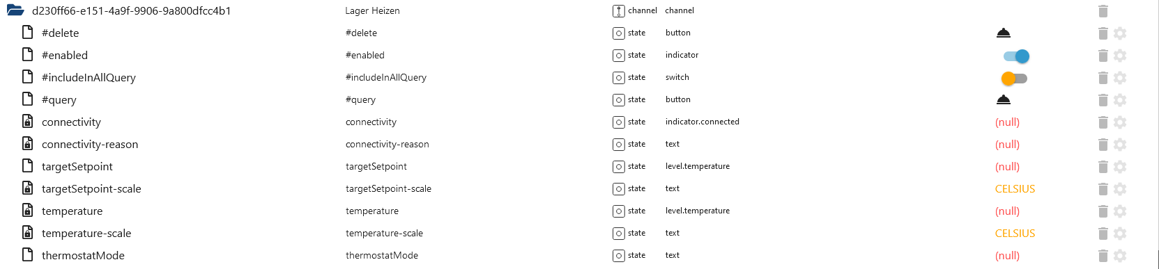

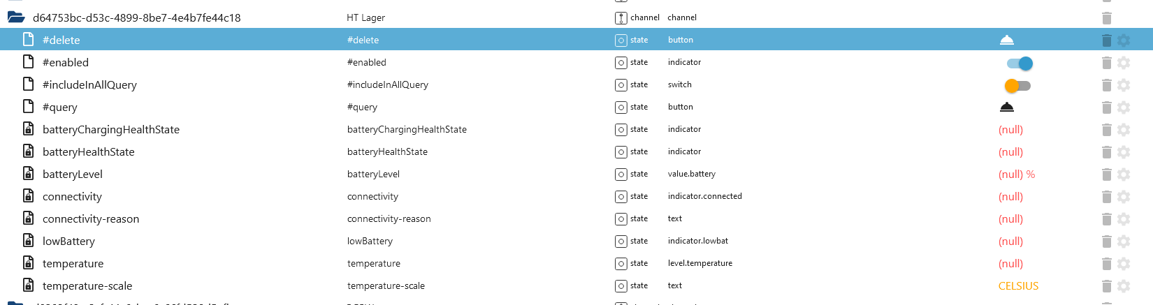

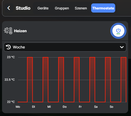

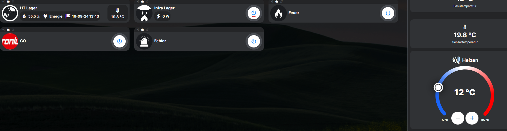

      ich bin seit 2-3 tagen ratlos. keine ahnung, obs am adapter liegt, an den amazonen, oder sonst wo.
      voriges jahr hat meine heizungssteuerung (infrarot) mit shelly-ht, shelly1pm und teilweise auch shelly-dw (tür offen, heizung aus, tür zu heizung ein (wenn frau hund die tür öffnen kann... 😉 )) hervoragend geklappt.

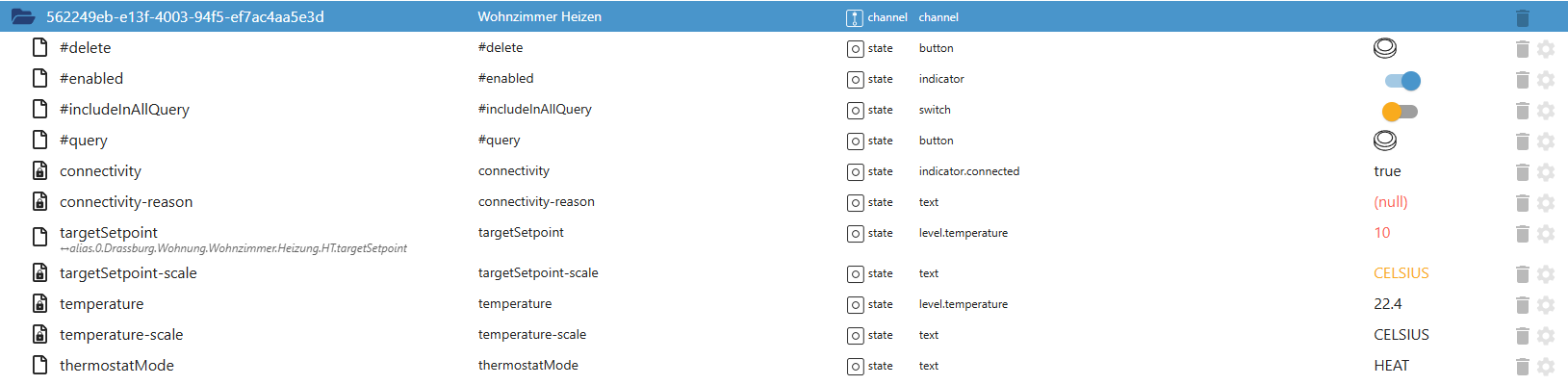

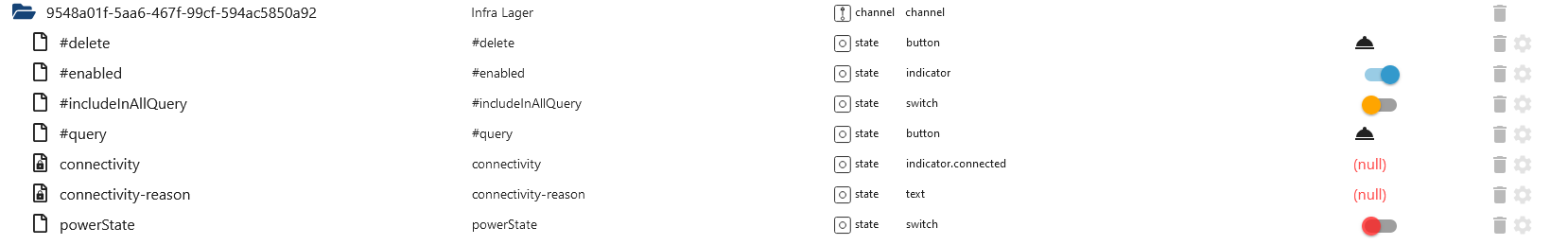

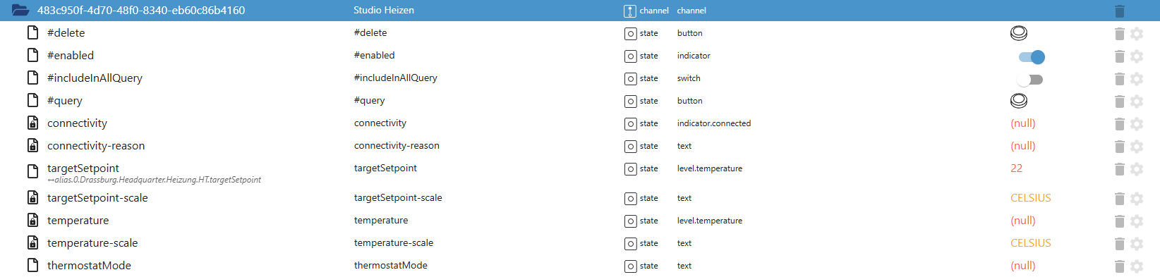

      mit dem miesen wetter hab ich jetzt alles aktiviert, aber ich bekomme keine daten in den ioB. latest v3.26.5
      a442a84b-b372-4c25-8a60-ca52d35f3334-grafik.png fc451fa8-22bf-4800-ad0c-f23dc371582f-grafik.png 29e09bd5-5b87-4f65-b405-f30d23da9013-grafik.png

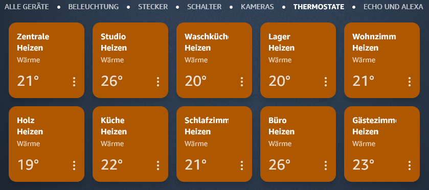

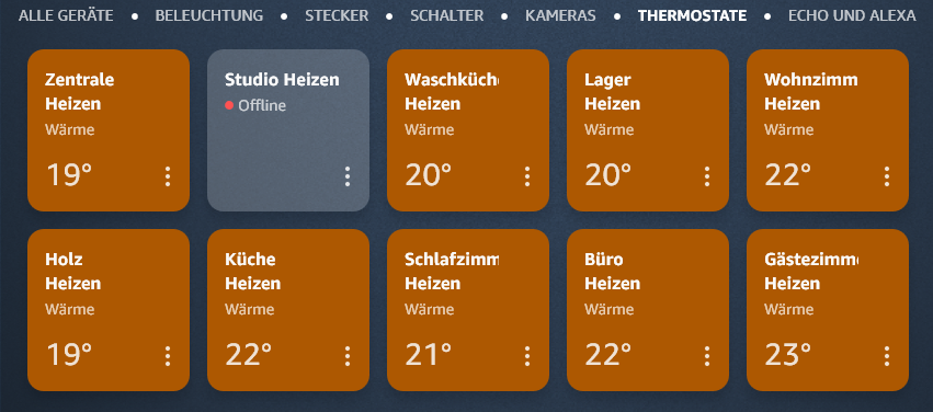

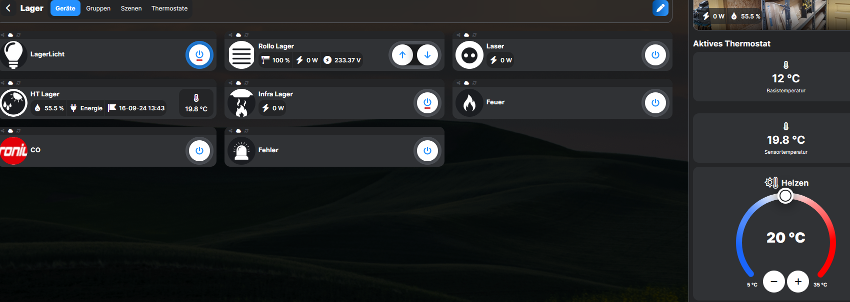

      die steuerung funktionierte bisher über die shelly-app in verbindung mit iQontrol und alexa2.0.Smart-Home-Devices.1af986b8-b566-4ae2-a428-7dae01bxxxx.targetSetpoint.
      über spracheingabe kann ich die temperaturen allerdings regeln. wird auch in der shelly-app übernommen.
      nach sprachkommando:

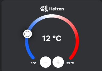

      über die visu geht nichts mehr. alias angepasst, auch in den shelly kommt nichts an. in iQontrol bekomm ich nicht mal die eingestellte temp:
      • apollon77
        apollon77 @da_Woody last edited by
        @da_woody "include in all query" ist überall auf false ... also wenn da aktuelle Daten sein sollten dann müssten es da auch "true" stehen oder Du musst es immer manuell abholen ... oder wie genau tut das alles?
