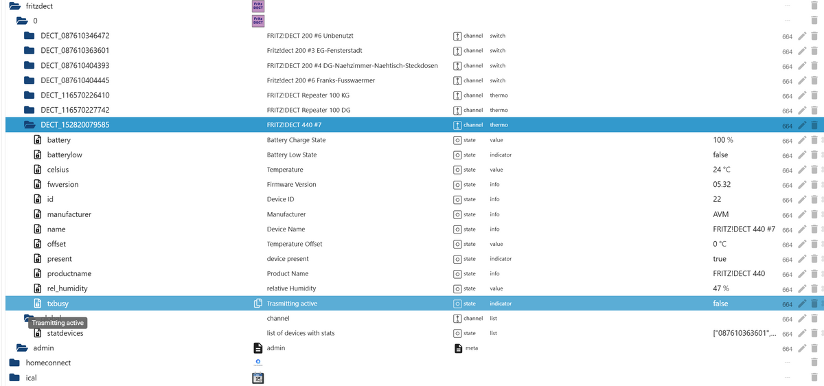

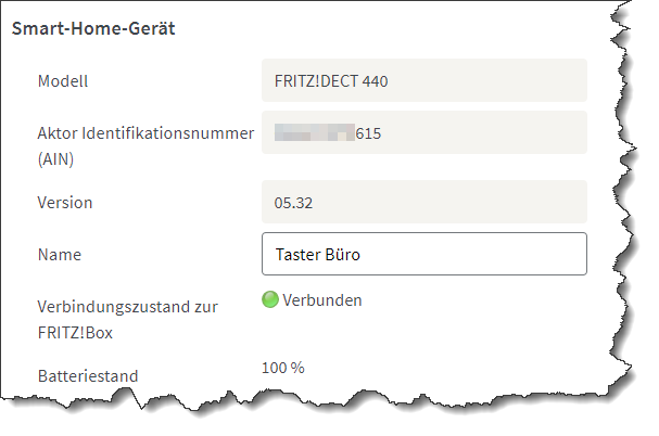

      Ich habe mir eine DECT440 zugelegt und möchte die Tasten im ioBroker nutzen.
      Die fritzdct.0 Instanz ist V2.5.11.
      Fritzbox ist die 7490AX Firmware 8.0 (Bei der 7.9 war das auch so).
      DECT440 Firmware ist die 05.32.
      Die Tasten lassen sich in der Fritzbox nutzen um z.B Steckdosen DECT#200 umzuschalten usw. das funktioniert.
      Somit nehme ich an das Das Gerät OK ist.

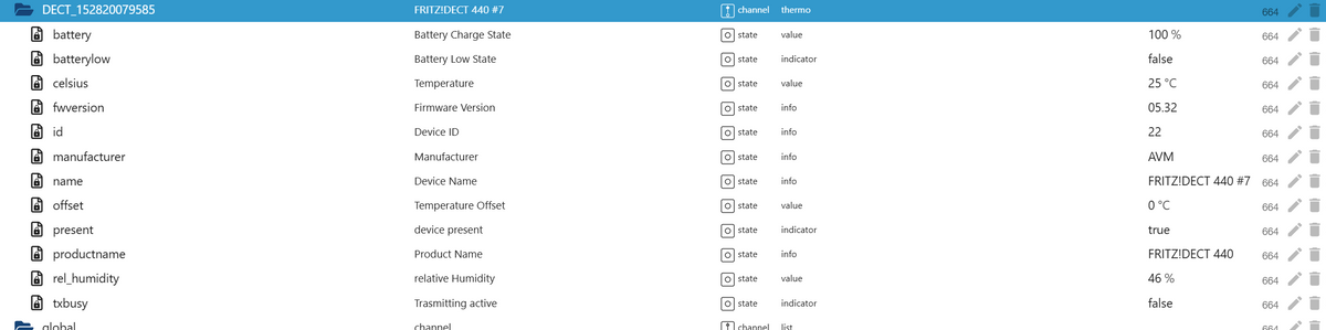

      Aber im ioBroker sehe ich keine Datenpunkte der Tasten die ich auswerten könnte.
      Hier die Datenpunkte die ich sehe :
      Das muss mal Anders gewesen sein, hier wird das erwähnt das es Datenpunkte gibt.
      https://forum.iobroker.net/topic/44611/fritz-dect-440/5?_=1726580153522
      DECT440 habe ich schon mehrfach resett, Neu angelernt und rumexperimentiert aber auch ein Neustart der Instanz brachte keine Änderung.
      Was muss man da wie machen damit man das Teil im ioBroker nutzen kann ?

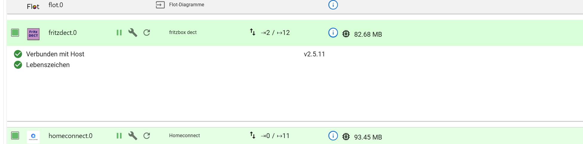

            Lucky_ESA Developer Most Active @Berges01 last edited by

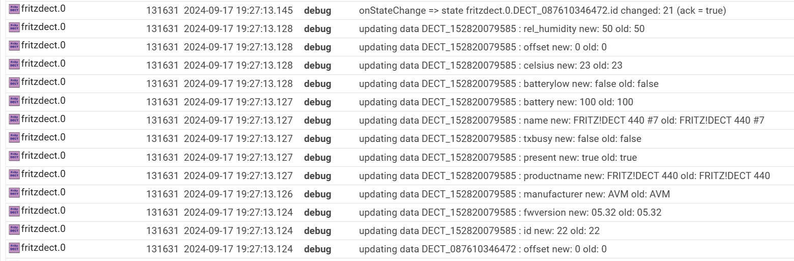

            @berges01 Stell doch mal den Adapter auf debug.
            Berges01 1 Reply Last reply Reply Quote 0
                @berges01 Eigentlich wollte ich die xml Daten sehen die von der Fritzbox kommen. Ich nutze diesen Adapter nicht. Post mal das Log und keine Bilder.

                • Berges01
                  Berges01 @Lucky_ESA last edited by Berges01
                  @lucky_esa
                  Ich weis nicht was du genau haben möchtest.
                  Das hier?

                  fritzdect.0
                  135319	2024-09-17 21:17:11.132	debug	onStateChange => state fritzdect.0.DECT_152820079585.rel_humidity changed: 50 (ack = true)
                  fritzdect.0
                  135319	2024-09-17 21:17:11.118	debug	onStateChange => state fritzdect.0.DECT_152820079585.offset changed: 0 (ack = true)
                  fritzdect.0
                  135319	2024-09-17 21:17:11.109	debug	onStateChange => state fritzdect.0.DECT_152820079585.celsius changed: 22.5 (ack = true)
                  fritzdect.0
                  135319	2024-09-17 21:17:11.106	debug	onStateChange => state fritzdect.0.DECT_152820079585.batterylow changed: false (ack = true)
                  fritzdect.0
                  135319	2024-09-17 21:17:11.105	debug	onStateChange => state fritzdect.0.DECT_152820079585.battery changed: 100 (ack = true)
                  fritzdect.0
                  135319	2024-09-17 21:17:11.104	debug	onStateChange => state fritzdect.0.DECT_152820079585.name changed: FRITZ!DECT 440 #7 (ack = true)
                  fritzdect.0
                  135319	2024-09-17 21:17:11.103	debug	onStateChange => state fritzdect.0.DECT_152820079585.txbusy changed: false (ack = true)
                  fritzdect.0
                  135319	2024-09-17 21:17:11.100	debug	onStateChange => state fritzdect.0.DECT_152820079585.present changed: true (ack = true)
                  fritzdect.0
                  135319	2024-09-17 21:17:11.098	debug	onStateChange => state fritzdect.0.DECT_152820079585.productname changed: FRITZ!DECT 440 (ack = true)
                  fritzdect.0
                  135319	2024-09-17 21:17:11.092	debug	onStateChange => state fritzdect.0.DECT_152820079585.manufacturer changed: AVM (ack = true)
                  fritzdect.0
                  135319	2024-09-17 21:17:11.086	debug	onStateChange => state fritzdect.0.DECT_152820079585.fwversion changed: 05.32 (ack = true)
                  fritzdect.0
                  135319	2024-09-17 21:17:11.086	debug	onStateChange => state fritzdect.0.DECT_152820079585.id changed: 22 (ack = true)
                  fritzdect.0
                  135319	2024-09-17 21:17:11.084	debug	onStateChange => state fritzdect.0.DECT_087610346472.offset changed: 0 (ack = true)
                  fritzdect.0
                  135319	2024-09-17 21:17:11.083	debug	onStateChange => state fritzdect.0.DECT_087610346472.celsius changed: 23.5 (ack = true)
                  fritzdect.0
                  135319	2024-09-17 21:17:11.069	debug	onStateChange => state fritzdect.0.DECT_087610346472.energy changed: 443605 (ack = true)
                  fritzdect.0
                  135319	2024-09-17 21:17:11.069	debug	onStateChange => state fritzdect.0.DECT_087610346472.power changed: 0 (ack = true)
                  fritzdect.0
                  135319	2024-09-17 21:17:11.068	debug	onStateChange => state fritzdect.0.DECT_087610346472.voltage changed: 236.5 (ack = true)
                  fritzdect.0
                  135319	2024-09-17 21:17:11.068	debug	onStateChange => state fritzdect.0.DECT_087610346472.state changed: false (ack = true)
                  fritzdect.0
                  135319	2024-09-17 21:17:11.066	debug	onStateChange => state fritzdect.0.DECT_087610346472.devicelock changed: false (ack = true)
                  fritzdect.0
                  135319	2024-09-17 21:17:11.066	debug	onStateChange => state fritzdect.0.DECT_087610346472.lock changed: false (ack = true)
                  fritzdect.0
                  135319	2024-09-17 21:17:11.065	debug	onStateChange => state fritzdect.0.DECT_087610346472.mode changed: manuell (ack = true)
                  fritzdect.0
                  135319	2024-09-17 21:17:11.064	debug	onStateChange => state fritzdect.0.DECT_087610346472.state changed: false (ack = true)
                  fritzdect.0
                  135319	2024-09-17 21:17:11.062	debug	onStateChange => state fritzdect.0.DECT_087610346472.name changed: FRITZ!DECT 200 #6 (ack = true)
                  fritzdect.0
                  135319	2024-09-17 21:17:11.061	debug	onStateChange => state fritzdect.0.DECT_087610346472.txbusy changed: false (ack = true)
                  fritzdect.0
                  135319	2024-09-17 21:17:11.059	debug	onStateChange => state fritzdect.0.DECT_087610346472.present changed: true (ack = true)
                  fritzdect.0
                  135319	2024-09-17 21:17:11.054	debug	onStateChange => state fritzdect.0.DECT_087610346472.productname changed: FRITZ!DECT 200 (ack = true)
                  fritzdect.0
                  135319	2024-09-17 21:17:11.043	debug	onStateChange => state fritzdect.0.DECT_087610346472.manufacturer changed: AVM (ack = true)
                  fritzdect.0
                  135319	2024-09-17 21:17:11.041	debug	onStateChange => state fritzdect.0.DECT_087610346472.fwversion changed: 04.26 (ack = true)
                  fritzdect.0
                  135319	2024-09-17 21:17:11.034	debug	onStateChange => state fritzdect.0.DECT_087610346472.id changed: 21 (ack = true)
                  fritzdect.0
                  135319	2024-09-17 21:17:11.016	debug	updating data DECT_152820079585 : rel_humidity new: 50 old: 50
                  fritzdect.0
                  135319	2024-09-17 21:17:11.016	debug	updating data DECT_152820079585 : offset new: 0 old: 0
                  fritzdect.0
                  135319	2024-09-17 21:17:11.016	debug	updating data DECT_152820079585 : celsius new: 22.5 old: 22.5
                  fritzdect.0
                  135319	2024-09-17 21:17:11.015	debug	updating data DECT_152820079585 : batterylow new: false old: false
                  fritzdect.0
                  135319	2024-09-17 21:17:11.015	debug	updating data DECT_152820079585 : battery new: 100 old: 100
                  fritzdect.0
                  135319	2024-09-17 21:17:11.015	debug	updating data DECT_152820079585 : name new: FRITZ!DECT 440 #7 old: FRITZ!DECT 440 #7
                  fritzdect.0
                  135319	2024-09-17 21:17:11.015	debug	updating data DECT_152820079585 : txbusy new: false old: false
                  fritzdect.0
                  135319	2024-09-17 21:17:11.015	debug	updating data DECT_152820079585 : present new: true old: true
                  fritzdect.0
                  135319	2024-09-17 21:17:11.014	debug	updating data DECT_152820079585 : productname new: FRITZ!DECT 440 old: FRITZ!DECT 440
                  fritzdect.0
                  135319	2024-09-17 21:17:11.013	debug	updating data DECT_152820079585 : manufacturer new: AVM old: AVM
                  fritzdect.0
                  135319	2024-09-17 21:17:11.013	debug	updating data DECT_152820079585 : fwversion new: 05.32 old: 05.32
                  fritzdect.0
                  135319	2024-09-17 21:17:11.013	debug	updating data DECT_152820079585 : id new: 22 old: 22
                  fritzdect.0
                  135319	2024-09-17 21:17:11.013	debug	updating data DECT_087610346472 : offset new: 0 old: 0
                  fritzdect.0
                  135319	2024-09-17 21:17:11.013	debug	updating data DECT_087610346472 : celsius new: 23.5 old: 23.5
                  fritzdect.0
                  135319	2024-09-17 21:17:11.012	debug	updating data DECT_087610346472 : energy new: 443605 old: 443605
                  fritzdect.0
                  135319	2024-09-17 21:17:11.010	debug	updating data DECT_087610346472 : power new: 0 old: 0
                  fritzdect.0
                  135319	2024-09-17 21:17:11.010	debug	updating data DECT_087610346472 : voltage new: 236.5 old: 236.452
                  fritzdect.0
                  135319	2024-09-17 21:17:11.010	debug	updating data DECT_087610346472 : state new: false old: false
                  fritzdect.0
                  135319	2024-09-17 21:17:11.010	debug	updating data DECT_087610346472 : devicelock new: false old: false
                  fritzdect.0
                  135319	2024-09-17 21:17:11.010	debug	updating data DECT_087610346472 : lock new: false old: false
                  fritzdect.0
                  135319	2024-09-17 21:17:11.009	debug	updating data DECT_087610346472 : mode new: manuell old: manuell
                  fritzdect.0
                  135319	2024-09-17 21:17:11.009	debug	updating data DECT_087610346472 : state new: false old: false
                  fritzdect.0
                  135319	2024-09-17 21:17:11.009	debug	updating data DECT_087610346472 : name new: FRITZ!DECT 200 #6 old: FRITZ!DECT 200 #6
                  fritzdect.0
                  135319	2024-09-17 21:17:11.009	debug	updating data DECT_087610346472 : txbusy new: false old: false
                  fritzdect.0
                  135319	2024-09-17 21:17:11.009	debug	updating data DECT_087610346472 : present new: true old: true
                  fritzdect.0
                  135319	2024-09-17 21:17:11.009	debug	updating data DECT_087610346472 : productname new: FRITZ!DECT 200 old: FRITZ!DECT 200
                  fritzdect.0
                  Codierknecht F 2 Replies Last reply Reply Quote 0
                  • Codierknecht
                    Codierknecht Developer Most Active @Berges01 last edited by
                    @berges01
                    Bearbeite bitte mal den Beitrag.
                    Die 3 Rückwärts-Hochkomma für die Code-Tags müssen in einer eigenen Zeile stehen.
                    • Ro75
                      Ro75 @Berges01 last edited by
                      @berges01 war das bisher die einzigste Version die du von diesem Adapter installiert hattest? Also schon immer bzw. gleich die 2.5.11?
                      Bei mir läuft noch die 2.5.9 und da ist bei den 440 alles OK. Ggfs. mal zurück auf die 2.5.9.
                      Ro75.
                      • Codierknecht
                        Codierknecht Developer Most Active @Ro75 last edited by
                        @ro75
                        2.5.11 funzt einwandfrei
                        Ro75 L 2 Replies Last reply Reply Quote 1
                        • Ro75
                          Ro75 @Codierknecht last edited by
                          @codierknecht dann wäre das ja schon (fast) ausgeschlossen. Vielleicht verhält sich das System bei einem Update auf die 2.5.11 anders, als wenn gleich und NUR die 2.5.11 installiert wird. Ein Versuch wäre es wert und dauert ja nicht lange.
                          Ro75.
                          • Codierknecht
                            @ro75 sagte in FRITZ!DECT 440 Tasten im ioBroker nutzen:
                            Versuch macht klug 😁 Schaden tuts sicher nicht.
                            • Berges01
                              Berges01 @Codierknecht last edited by
                              @codierknecht
                              Hat etwas gedauert, ich musste erst mal nachsehen wie das ging.
                              So ich habe jetzt 2.5.9 installiert.
                              Immer noch das Gleiche keine Button.
                              Danach :
                              Node geretettet.
                              Datenpunkte bei Objekten alle gelöscht.
                              Node neu mit der Fritzbox verbunden.
                              Immer noch das Gleiche.
                              Soll ich wieder auf die 2.5.11 gehen wie angezeigt wird?
                                @berges01 Danke für das Log. Ja war richtig. Da du die AX Fritzbox hast, habe ich die Vermutung, dass die Daten anders kommen. Die Button kann ich im Log nicht finden.
                                Hier müsste der Entwickler an einigen Stellen mehr Logs hinzufügen. Es wäre super wenn du auf Git mal ein Issue erstellt. Hast du ein Git Account?
                                Berges01 1 Reply Last reply Reply Quote 1
                                • Berges01
                                  @lucky_esa
                                  Oh ha, das ist absolutes Neuland.
                                  Mein Englisch ist auch nicht der Brüller.
                                    @berges01 sagte in FRITZ!DECT 440 Tasten im ioBroker nutzen:
                                    @lucky_esa
                                    Man kann auch ein issue in deutsch ertsellen. Wenn du keinen Account hast kann ich auch morgen einen erstellen.
                                    @foxthefox Kannst du hier bitte unterstützen?
                                    Gruß//Lucky
                                    Berges01 F 3 Replies Last reply Reply Quote 0
                                    • Berges01
                                      @lucky_esa
                                      Git Account habe ich.
                                      Was wo wie eintragen ?
                                        foxthefox Developer @Lucky_ESA last edited by
                                        @lucky_esa
                                        Danke für den Hinweis, ich schau es mir an. Bin grad im Urlaub mit 7h Differenz 🤓
                                        • Berges01
                                          @lucky_esa
                                          Ich glaube ich habe es hinbekommen, schau mal :
                                          https://github.com/foxthefox/ioBroker.fritzdect/issues/579
                                          DANKE für die Hilfe, mal sehen was dabei raus kommt.
                                          Strommix created this issue in foxthefox/ioBroker.fritzdect
                                          closed Fritz DECT440 Tasten im ioBroker #579
                                            foxthefox Developer @Berges01 last edited by
                                            @berges01
                                            Log sieht erstmal gut aus.
                                            Kannst du bitte auf die Konfigseite vom Adapter gehen und „Meine Geräte“ oder „my devices“ anklicken und den Text der dann im Fenster erscheint posten.
                                            Könnte sein, dass sich mit 8.0 etwas geändert hat.
                                            2.5.11 oder 2.5.9 machen kein unterschied.
                                            Was meinst du eigentlich mit „die Taster nutzen“?
                                            Ro75 1 Reply Last reply Reply Quote 0
