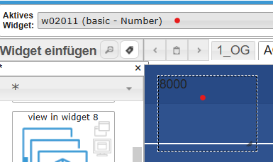

      darkblu last edited by darkblu
      habs ausprobiert, Basic Number zeigt auch nur die 8000 an
      022.png .
      was meinst du mit "dann gibt es ein Feld prepend" ?

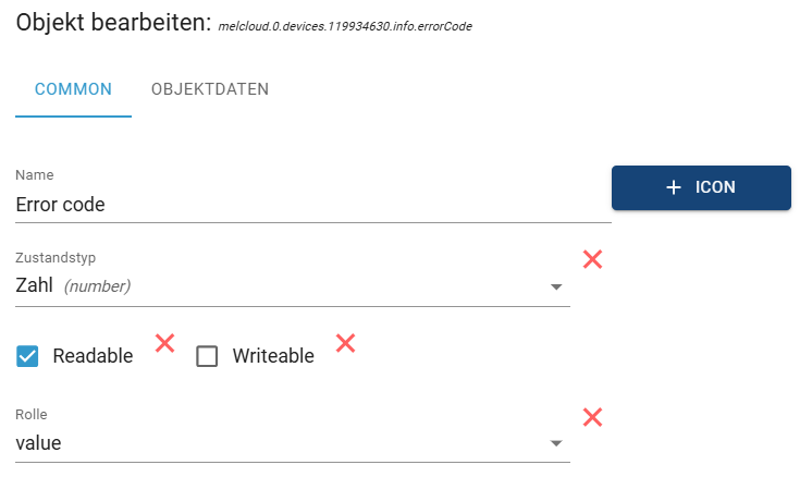

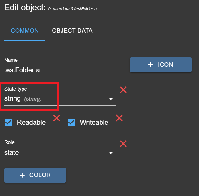

      • crunchip
        crunchip Forum Testing Most Active @darkblu last edited by
        da kannst du Error Code rein schreiben

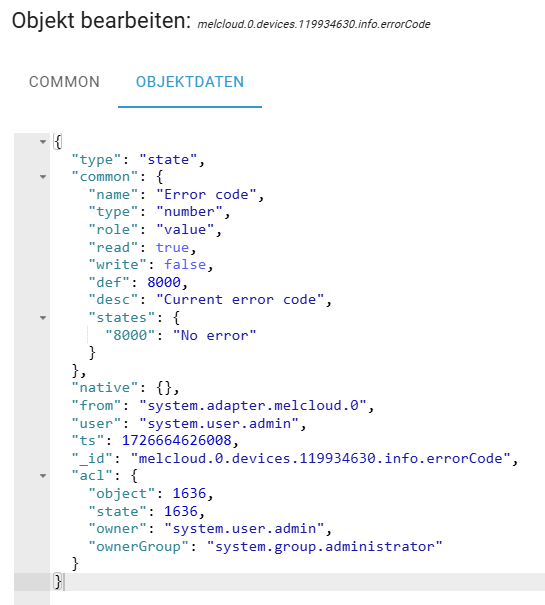

          Zeig bitte mal den Inhalt des Reiters "Objektdaten".
            darkblu @Codierknecht last edited by
            @codierknecht ,
            hier bitteschön:
            weil bei "def" nur die 8000 steht, zeigen die Widgets auch nur die 8000 an ?

              Homoran Global Moderator Administrators @darkblu last edited by
              @darkblu sagte in Objektwert in VIS anzeigen:
              nicht unbedingt.
              8000 ist ja "no error".
              Wenn kein Fehler vorliegt ist das eben 8000

                  @darkblu
                  jetzt verstehe ich.
                  der adapter hat den datenpunkt vorgegeben und definiert in den objektdaten states eine liste von code zu text zuordnungen
                  im datenpunkt selbst steht als wert nur 8000
                  in vis sollte diese zahl nun anhand der statesauflistung in den text übersetzt werden
                  und nur "No error" anzeigen.
                  Gut hier steht jetzt nur genau eine möglichkeit drin, aber es gibt sicherlich adapter die da mehr möglichkeiten fest reinschreiben.
                  testen kann man das wenn man selbst den wert im objektview ändern möchte.
                  dann bietet iobroker nicht einfach nur ein eingabe feld wo ich eine neue nummer eintippen kann, sondern ein auswahlfeld, bei dem ich den wert anhand des text auswählen kann.
