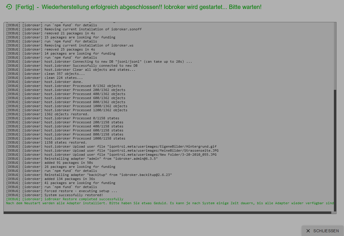

      Hallo, habe wochenlang (mit Unterbrechungen) versucht mein Raspi von Node V16 auf 18 upzudaten weil einige Adapter sonst nicht mehr uptodate sind. Zu guterletzt habe ich eine neue SSD genommen, Raspi und IOBroker neu aufgesetzt und ein altes Backup eingespielt. Mit Backitup einen Restore gemacht und das System hat gerödelt und ohne Fehler fertig gemeldet. "Wiederherstellung erfolgreich abgeschlossen, bitte warten!" (siehe Bild)
      IOBroker restore.gif Nun warte ich schon über zwei Stunden, lohnt es sich weiter zu warten oder habe ich etwas falsch gemacht?

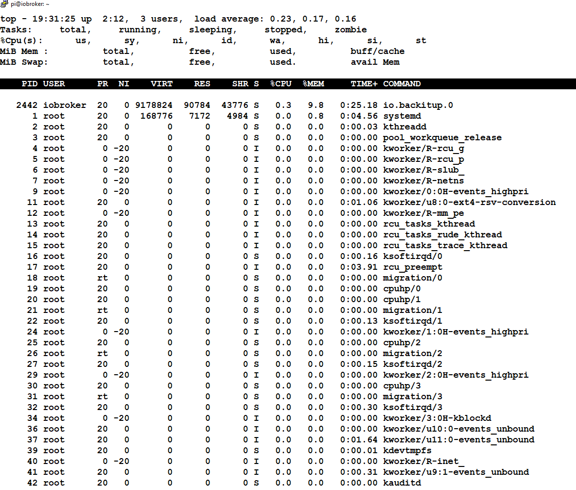

          @frihu sagte: lohnt es sich weiter zu warten
          Schau mal mit "top", ob npm noch Adapter installiert.

                Bei "top" kommt folgendes Bild, was in einzelnen Zeilen dauernd wechselt,IOBroker top.gif

                  • crunchip
                    crunchip Forum Testing Most Active @FriHu last edited by
                    @frihu sagte in IOB Backup in neu aufgesetztes System einspielen:
                    MEMORY
                    mit deinem Arbeitsspeicher kannst aber keine großen Sprünge machen, 1Gb ist etwas dürftig
                      Thomas Braun Most Active @FriHu last edited by
                      @frihu
                      1GB und laufender Display-Server ist zu viel für die Kiste.
                      sudo systemctl set-default multi-user.target
                      sudo reboot
                      Und dann die 135 OS-Updates einspielen.
                      sudo apt update
                      sudo apt full-upgrade
                      iob stop
                      sudo reboot
                      Danach den ioBroker aktualisieren:
                      iob update
                      iob upgrade all -y
                      iob start admin.1
                      FriHu 1 Reply Last reply Reply Quote 1
