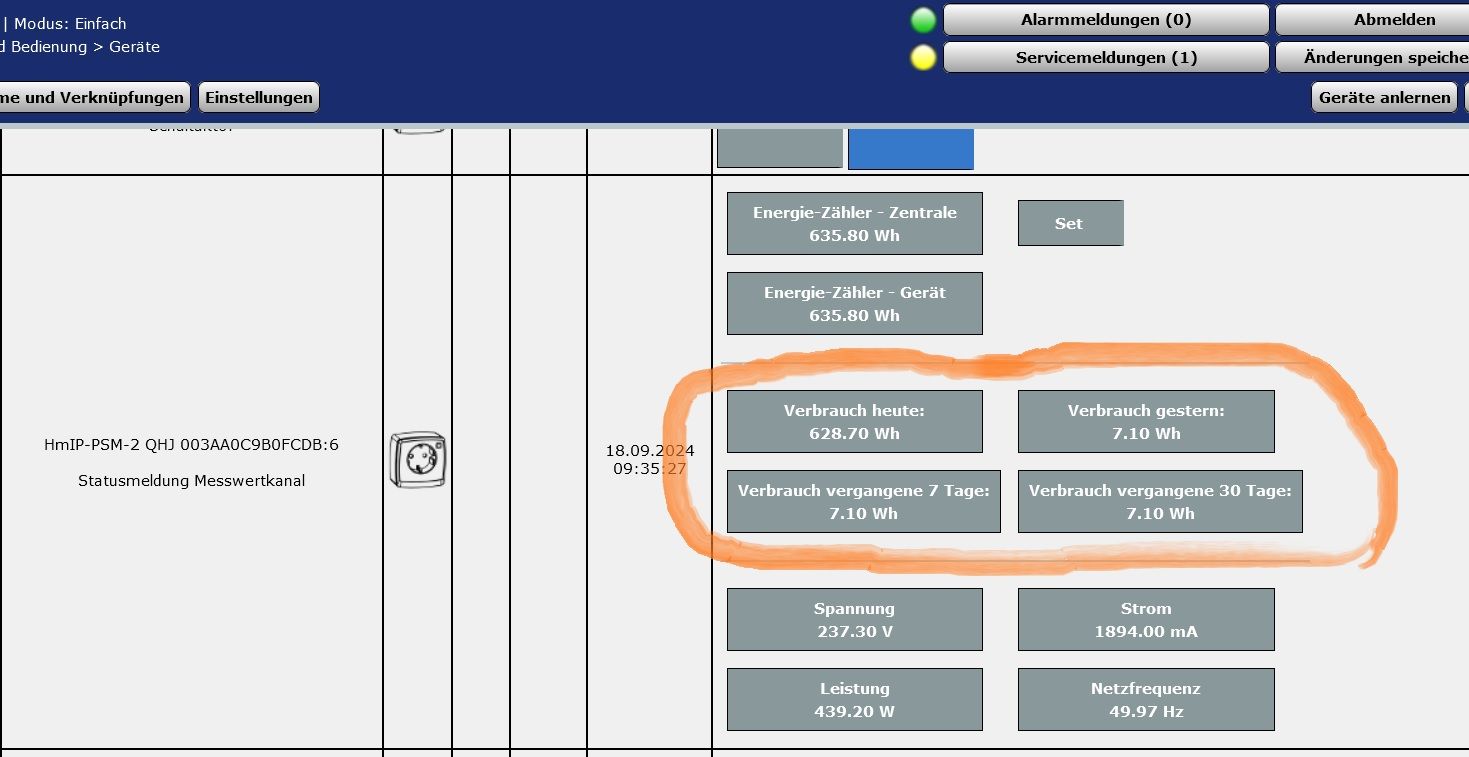

      Hallo, kann mir jemand sagen, ob ich die markierten Werte irgendwo im IOBroker finde? Oder ob ich diese dort hin bekomme?
      Dominik
        Homoran Global Moderator Administrators @Domi Th last edited by
        @domi-th sind das interne Systemvariable?
        Dann findest du sie im hm-rega Adapter

          Ich denke, dass es interne Systemvariablen sind?? Aber im Rega werden sie nicht angezeigt. Müsste ich dazu noch etwas bei RaspberryMatic aktivieren?
          Dieses Gerät habe ich erst neu.
          Prinzipiell funktioniert die Übertragung von RM zu IoB problemlos und zuverlässig.

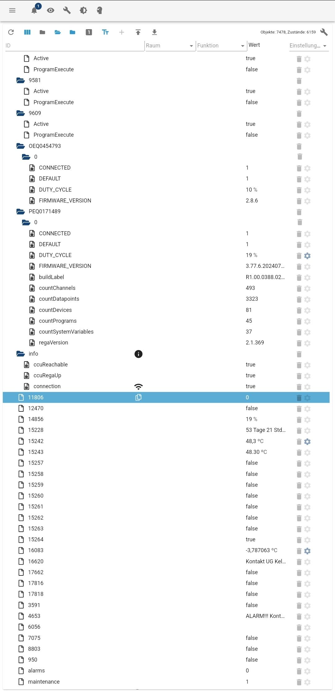

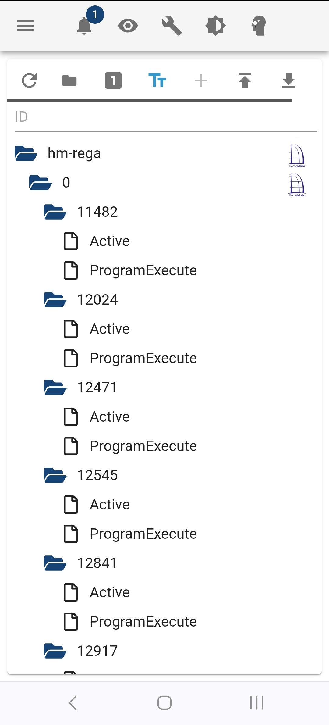

              Hab grad nur Zugriff per Handy, aber im Rega ist einfach nur ne Liste dieser Ordner, aber da ist keiner davon der richtige.
              Im RPC Adapter passt alles, da ist das Gerät vorhanden und alle States da, die ich brauche. Aber hab auch nochmal eingelesen.
              In der RM werden diese States aber auch nicht unter den Systemvariablen (auch internen) nicht angezeigt.
                @domi-th sagte in Werte von HmIP-PSM-2 in IOBroker bekommen:
                das sollte kein Ordner, sondern eigentlich nur ein einzelner Datenpunkt sein.

                • Domi Th
                  Domi Th @Homoran last edited by
                  Nach Name kann ich so nicht filtern, aber ich seh den Namen, wenn ich jeden einzelnen Punkt anklicke, da ist nicht der richtige dabei. Es gibt auch States ohne Ordner, aber davon passt auch keiner. Auch passen die Werte der States hier nicht zu dem Gerät.

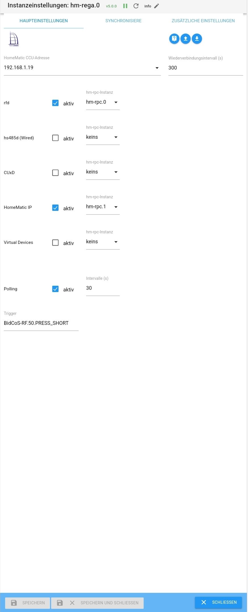

                    dann werden sie auch nicht herausgegeben.
                    Wie hast du hm-rega denn konfiguriert?

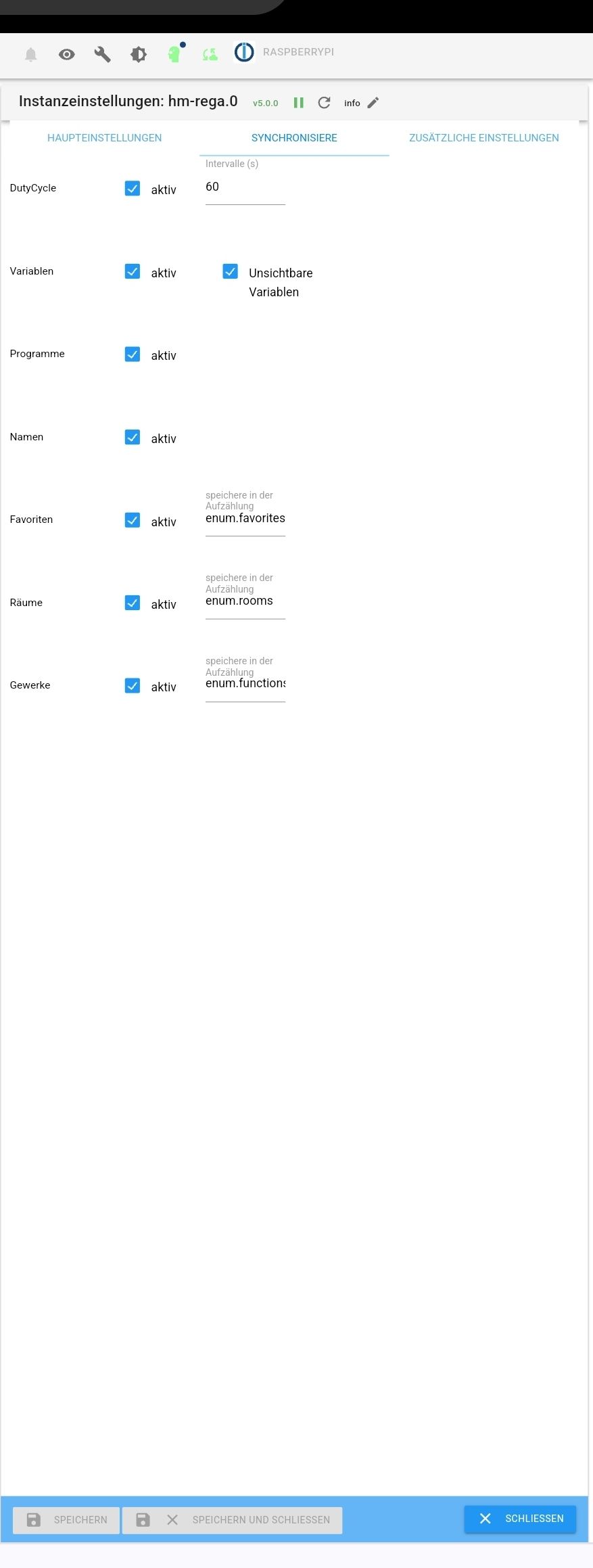

                    • Domi Th
                      Filtern klappt nicht am Handy bei mir
                      "Unsichtbare Variablen" war ausgeschaltet, hab es aktiviert, hat mor zwar paar neue States gebracht, aber nicht die gewünschten
