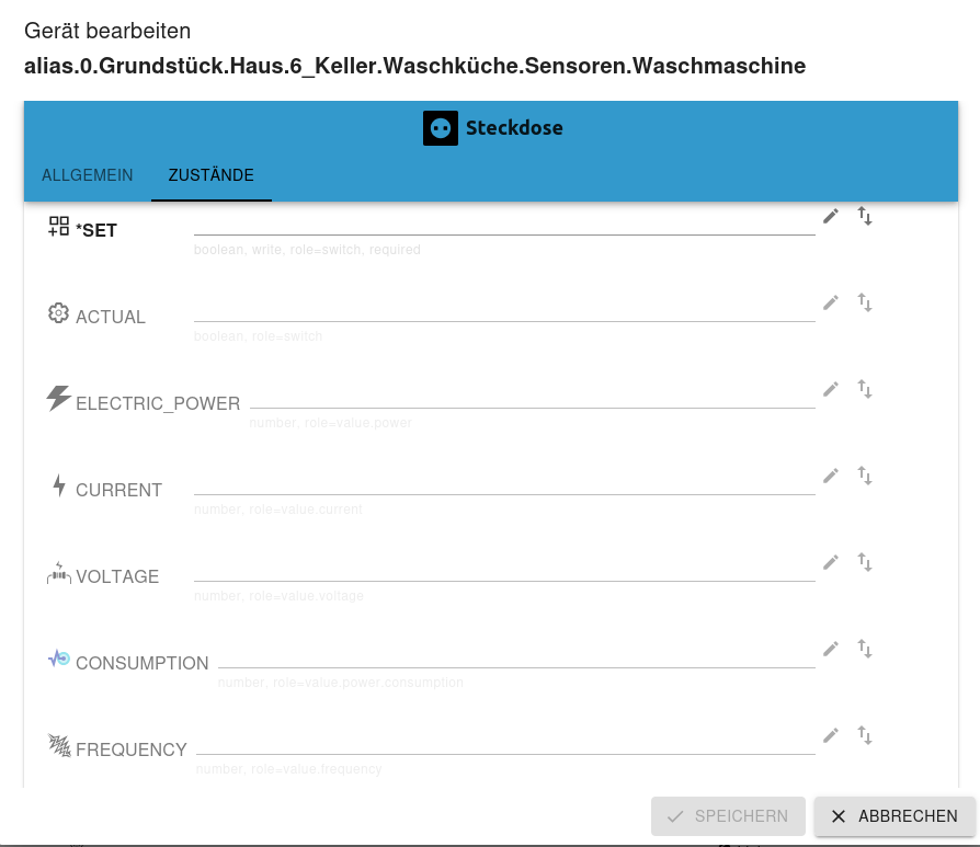

      Jetzt stosse ich aber auf ein Henne-Ei-Problem:
      Wenn ich ein Gerät im iobroker anlegen möchte, verlangt er mir alle möglichen Zustände.
      Die sind doch aber komplett im JSON enthalten, z.B. in MQTT/Waschmaschine/tele/SENSOR
      Kann ich ein Gerät auch anlegen, indem ich nur dieses JSON angebe?

        @mjas sagte: Kann ich ein Gerät auch anlegen, indem ich nur dieses JSON angebe?
        Nein, denn die Alias-Datenpunkte sollen Einzelwerte enthalten. Mittels Alias-Lesekonvertierung können die Einzelwerte aus dem JSON extrahiert werden. Beispiel:
        JSON.parse(val).power
        Man benötigt also kein Skript.

            Wenn du die benötigten Datenpunkte einem ALIAS zuweist und deine Scripts die Alias States verwenden dann brauchts du im Bedarfsfall nur den / die Alias neu verknüpfen und nichts an irgendelchen Scripts ändern.
              MJAS last edited by
              @mcm1957 so ist der Plan. Aber ich hab wie gesagt Probleme, den Alias anzulegen.
              @Codierknecht den Sonoff Adapter werd ich mir anschauen, vielen Dank für den Tipp

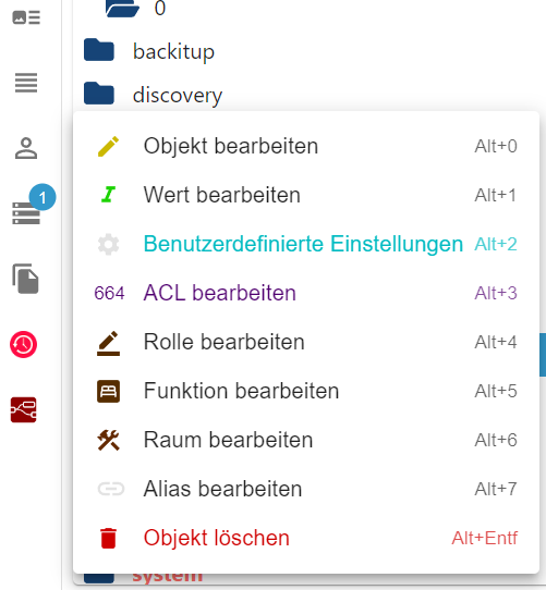

                • Expert-Mode einschalten
                • State auswählen und rechts klicken
                • Alias bearbeiten
                Wo hast du da Probleme?
