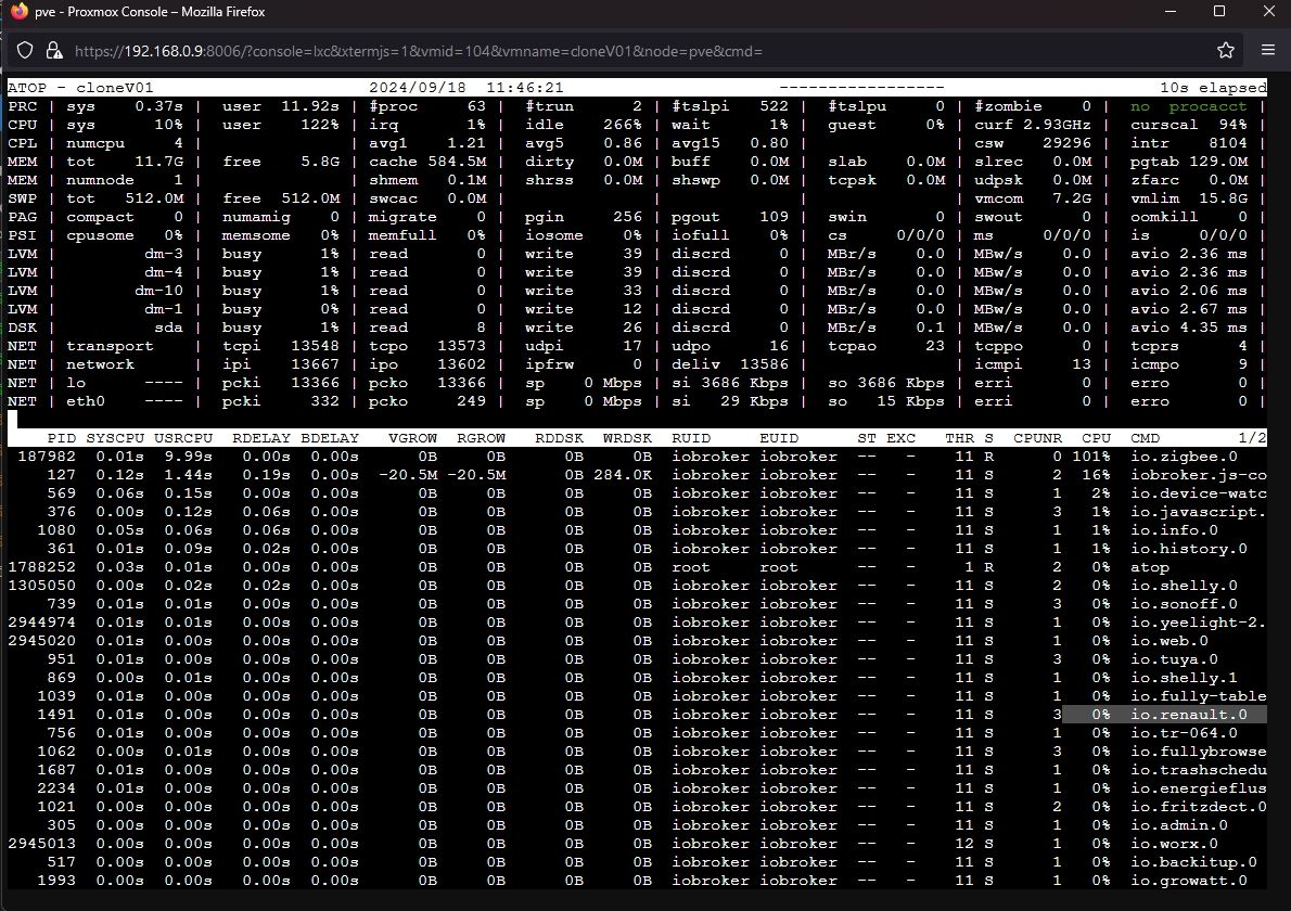

      seit ca. 1 Woche habe ich immer Probleme mit meinem Zigbee Adapter. Ein Update auf die neuste Version v1.10.9 hat leider keine Verbesserung gebracht.
      Wenn ich den Adapter neu starte läuft für ca. 1 Tag ohne Probleme. Erst danach steigt die CPU Belastung auf 100%
      Gemessen habe ich das mit ATOP. Das System läuft bei mir unter PROXMOX.
      Unter Protokolle beim zigbee Adapter ist nichts besonderes zu sehen.
      Ist das Problem irgendwie bekannt?

        @luder
        Bitte beachten und dann das Ergebnis (Langfassung) von iob diag in (</>)Codetags hier reinstellen.

          MartinP Thomas Braun 2 Replies Last reply Reply Quote 0
          • MartinP
            MartinP @luder last edited by
            @luder said in Zigbee Adapter 100% CPU Auslastung:
            /usr/bin/nodejs v22.4.0
            /usr/bin/node v22.4.0
            Ist das Normal, da beta-Repository?
            Ansonsten fallen regelmäßige Warnungen des Zigbee-Adapters auf, verschiedene Devices nicht erreichbar ...
            warn: zigbee.0 (187982) Send command to 0xa4c1388fbee6f0b9 failed with: Code 205 (No network route)
              Thomas Braun Most Active @luder last edited by
              @luder
              Das übliche...
              Nicht als root herumkaspern, auch im LXC wird ein user angelegt.
              Boot Target: graphical.target
              Setz das auf multi-user.target.
              nodejs@22 ist noch nicht die vorgesehen Version.
              Die diversen Updates sind zu installieren.
              • Meister Mopper
                Meister Mopper @Thomas Braun last edited by
                @thomas-braun sagte in Zigbee Adapter 100% CPU Auslastung:
                @luder
                Das übliche...
                @luder
                Und wenn dies ein clone ist, dasselbe bitte auch bei dem Vorlage-Host beachten.
