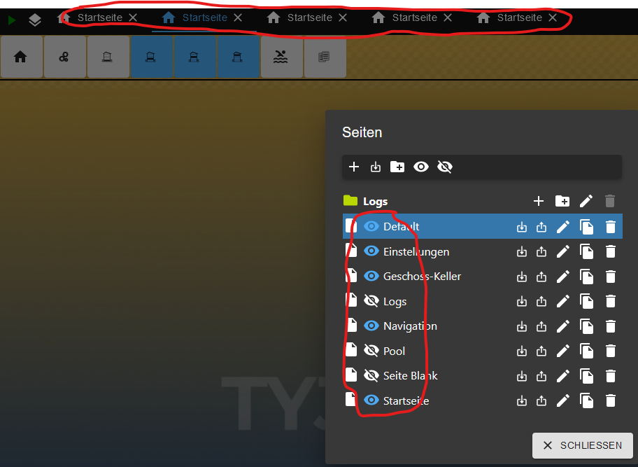

      ich arbeite mich derzeit etwas in Vis2 ein und habe hier ein kleines unschönes Problem. An der Funktion ändert es zwar nichts, aber jeder Titel einer Seite hat den gleichen Namen "Startseite". Wo kann man den Titel einstellen? Übersehe ich was oder ist gar meine installation defekt?
      Danke für eure Hilfe.

        Also beim erstellen einer neuen Seite fragt er eigentlich nach dem Titel den du wählen willst. Ansonsten siehst du doch auf deiner eigenen Abbildung den Stift hinten, damit kannst du es umbenennen.

          Das meint er nicht siehe oben in der Browseradresse.

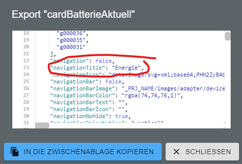

            ist hier auch so. Entsteht scheinbar beim kopieren bzw. export/import eines views.
            Beim import einfach anpassen wenn es stört
