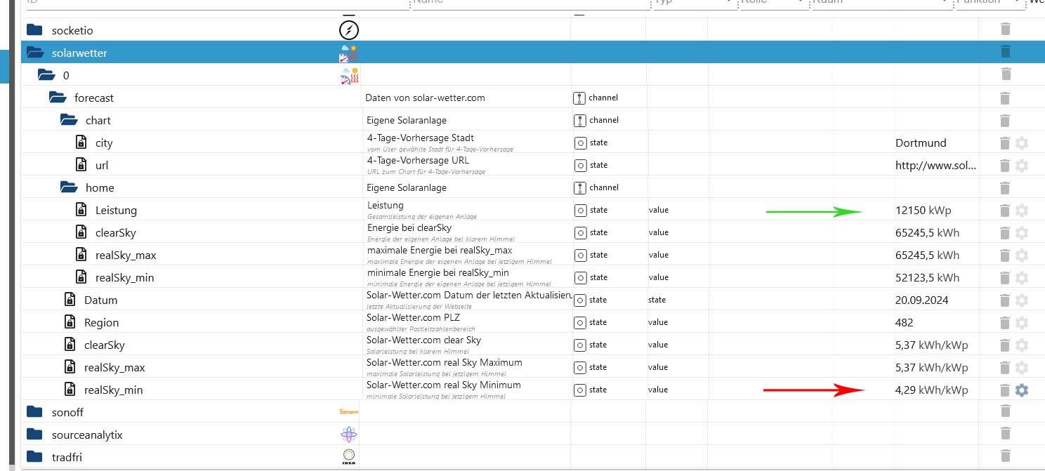

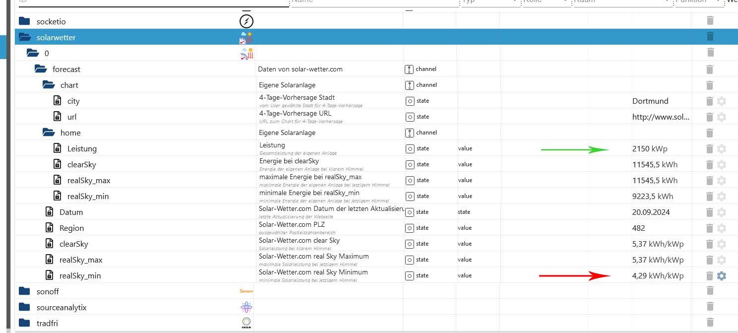

      ich habe eine Frage zu dem Solarwetter-Adapter.
      Warum ändert sich der Wert bei dem roten Pfeil nicht?
      Siehe grünen Pfeil. Ich habe einmal 2150 und einmal 12150 kWp eingetragen.
      Manfred
      PS
      Wenn ich auf der Seite solar-wetter.com meinen PLZ Bereich eingebe steht dort auch 4,29 kWh, und das bei einer 10 kWp Anlage.
      Da stimmt doch etwas nicht, oder?
      Auf der Seite Solarserver.de wird bei einer 10kWp Anlage ein Wert von 9 kWh angezeigt.

        @beowolf sagte in Solarwetter Adapter - werde aus den Werten nicht schlau.:
        Ich kenne den adapter nicht aber verstehe ich das richtig dass Du die Werte selbst eingetragen hast?
        Falls ja, das geht natürlich nicht da dieser DP read-only ist (siehe Schloss im Symbol)
          Beowolf last edited by Beowolf

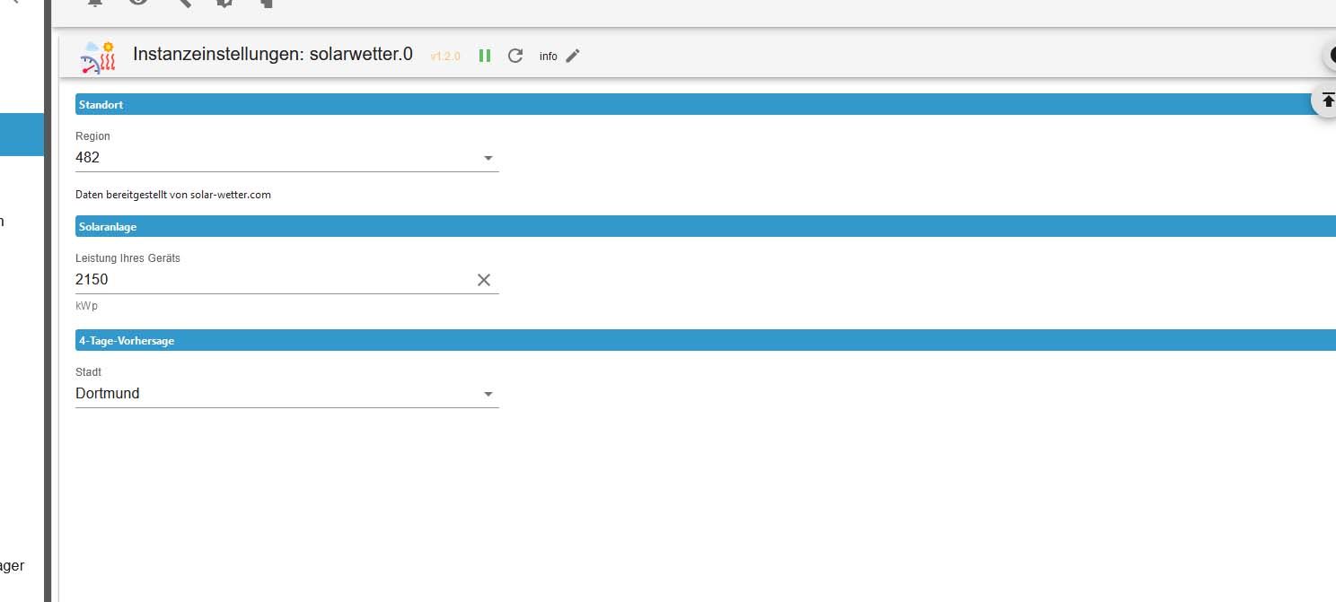

          In dem Adapter werten nur die Leistungswerte der eigenen Anlage eingatragen.
          Hier ein Bild der Einstellungen.
          Die Werte bzw. der Wert vom rotem Pfeil kommt ja vom Adapter. Der wird wohl wie auch immer berechnet.
