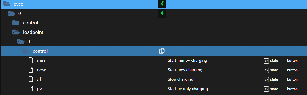

      Hi zusammen,
      eigentlich sagt der Titel alles, aber ich versuche es nochmal zu verdeutlichen.
      Ich möchte das mein EVCC auf zuruf von "only PV" auf "min PV" umspringt.
      Da gibt es auch Buttons für im EVCC Adapter, siehe:
      Wie trigger ich diese nun aber mit einem Sprachbefehl?
      Bestenfalls noch mit einem Wortlaut den ich mir selber ausdenke.
      Sollte doch möglich sein, oder?
      Ich bin nur leider nicht schlau genug das selber herauszufinden 😞
      Habe schon ein wenig gegoogelt und rumprobiert aber es nicht hinbekommen.
      Zum Beispiel wollte ich diesen Button im IOT Adapter hinzufügen, aber dann meckert der IOT Adapter, das ich das nicht hinzufügen kann 😞
      Danke euch schon im Voraus.
