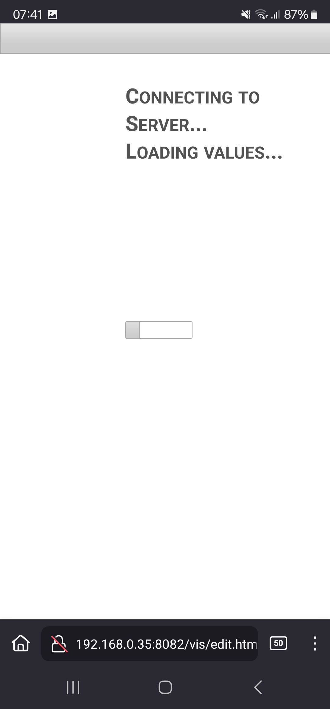

      Meine vis Umgebung startet plötzlich nicht mehr. Ich komme weder in den Editor noch auf die Darstellung.

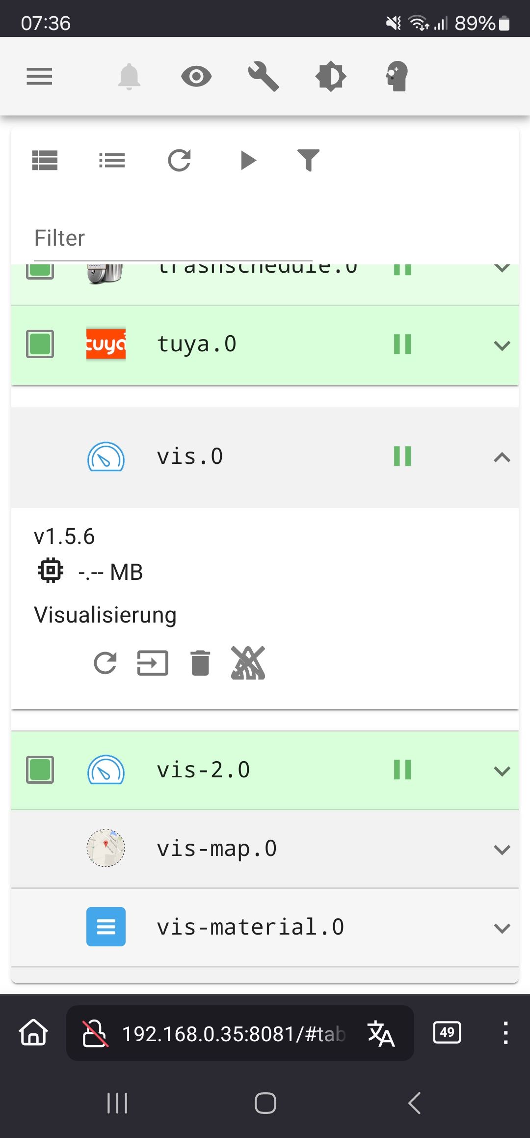

      Was mich wundert ist, dass vor der Instanz kein grünes Quadrat ist. Siehe Screenshot.
      Die vis-2 startet ohne Probleme.
      Phänomen trat vorgestern plötzlich auf.
      Kann mir bitte jemand helfen.

        • Samson71
          Samson71 Global Moderator @flosehner last edited by
          @flosehner sagte in VIS 1 Startet plötzlich nicht mehr:
          Bin mir nicht ganz sicher (und kann auch gerade nicht nachschauen), aber ich meine vis1 hatte das generell nicht.
          sigi234 1 Reply Last reply Reply Quote 1
          • sigi234
            sigi234 Forum Testing Most Active @Samson71 last edited by
            @samson71 sagte in VIS 1 Startet plötzlich nicht mehr:
            Richtig

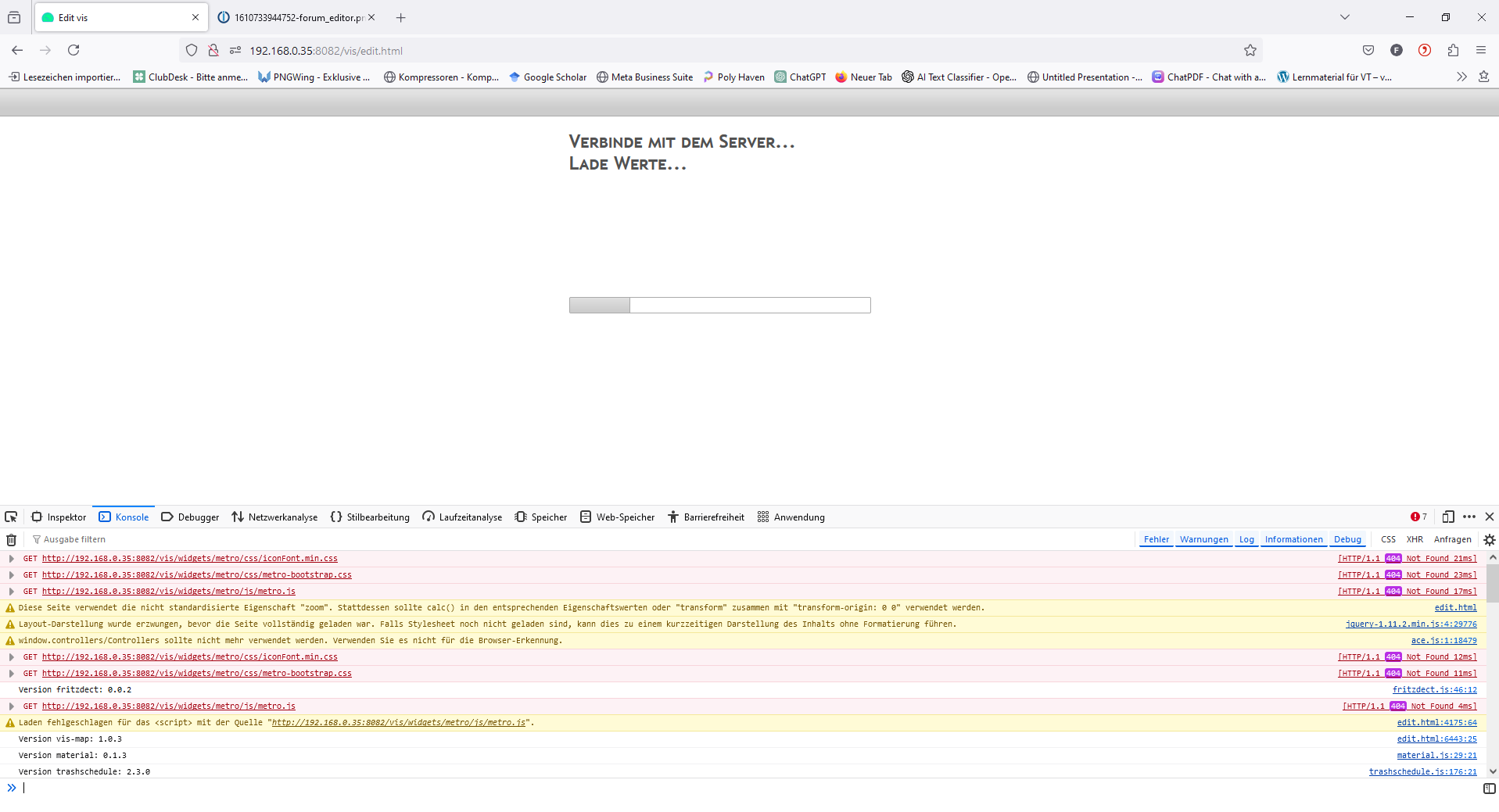

                • flosehner
                  flosehner @sigi234 last edited by Homoran
                  @sigi234 Das ist der Consolen inhalt. Meinst du das?
                  Layout-Darstellung wurde erzwungen, bevor die Seite vollständig geladen war. Falls Stylesheet noch nicht geladen sind, kann dies zu einem kurzzeitigen Darstellung des Inhalts ohne Formatierung führen. markup.js:250:53
                  GET
                  http://192.168.0.35:8082/vis/widgets/metro/css/iconFont.min.css
                  [HTTP/1.1 404 Not Found 160ms]
                  GET
                  http://192.168.0.35:8082/vis/widgets/metro/css/metro-bootstrap.css
                  GET
                  http://192.168.0.35:8082/vis/widgets/metro/js/metro.js
                  [HTTP/1.1 404 Not Found 163ms]
                  Diese Seite verwendet die nicht standardisierte Eigenschaft "zoom". Stattdessen sollte calc() in den entsprechenden Eigenschaftswerten oder "transform" zusammen mit "transform-origin: 0 0" verwendet werden. edit.html
                  window.controllers/Controllers sollte nicht mehr verwendet werden. Verwenden Sie es nicht für die Browser-Erkennung. ace.js:1:18479
                  Version fritzdect: 0.0.2 fritzdect.js:46:12
                  GET
                  [HTTP/1.1 404 Not Found 111ms]
                  Laden fehlgeschlagen für das <script> mit der Quelle "http://192.168.0.35:8082/vis/widgets/metro/js/metro.js". edit.html:4175:64
                  Version vis-map: 1.0.3 edit.html:6443:25
                  Version material: 0.1.3 material.js:29:21
                  Version trashschedule: 2.3.0 trashschedule.js:176:21
                  Das Hinzufügen eines Listeners für DOMNodeInserted ist veraltet und wird bald entfernt werden. Verwenden Sie anstelle eines MutationEvent einen MutationObserver. https://developer.mozilla.org/docs/Web/API/MutationObserver analyser.js:485:18
                  Cookie-Warnungen 5
                  2024-09-21T07:09:02.640Z Connected => authenticate conn.js:322:25
                  2024-09-21T07:09:02.787Z Authenticated: true conn.js:343:33
                  Uncaught TypeError: views[view].widgets[vgroup] is undefined
                      getUsedObjectIDs http://192.168.0.35:8082/vis/js/visUtils.js:479
                      getUsedObjectIDs http://192.168.0.35:8082/vis/js/vis.js:525
                      loadRemote http://192.168.0.35:8082/vis/js/vis.js:2061
                      readFile http://192.168.0.35:8082/vis/js/conn.js:593
                      setTimeout handler*readFile/< http://192.168.0.35:8082/vis/js/conn.js:592
                      onack http://192.168.0.35:8082/lib/js/socket.io.js:8
                      onpacket http://192.168.0.35:8082/lib/js/socket.io.js:8
                      exports http://192.168.0.35:8082/lib/js/socket.io.js:8
                      emit http://192.168.0.35:8082/lib/js/socket.io.js:6
                      ondecoded http://192.168.0.35:8082/lib/js/socket.io.js:6
                      add http://192.168.0.35:8082/lib/js/socket.io.js:6
                      ondata http://192.168.0.35:8082/lib/js/socket.io.js:6
                      onPacket http://192.168.0.35:8082/lib/js/socket.io.js:6
                      setTransport http://192.168.0.35:8082/lib/js/socket.io.js:6
                      onPacket http://192.168.0.35:8082/lib/js/socket.io.js:7
                      onData http://192.168.0.35:8082/lib/js/socket.io.js:7
                      onmessage http://192.168.0.35:8082/lib/js/socket.io.js:8
                      addEventListeners http://192.168.0.35:8082/lib/js/socket.io.js:8
                      doOpen http://192.168.0.35:8082/lib/js/socket.io.js:8
                      open http://192.168.0.35:8082/lib/js/socket.io.js:7
                      probe http://192.168.0.35:8082/lib/js/socket.io.js:6
                      onOpen http://192.168.0.35:8082/lib/js/socket.io.js:6
                      onHandshake http://192.168.0.35:8082/lib/js/socket.io.js:6
                      decodePayload http://192.168.0.35:8082/lib/js/socket.io.js:7
                      doPoll http://192.168.0.35:8082/lib/js/socket.io.js:7
                      onLoad http://192.168.0.35:8082/lib/js/socket.io.js:7
                      onreadystatechange http://192.168.0.35:8082/lib/js/socket.io.js:7
                      create http://192.168.0.35:8082/lib/js/socket.io.js:7
                      i http://192.168.0.35:8082/lib/js/socket.io.js:7
                      request http://192.168.0.35:8082/lib/js/socket.io.js:7
                      poll http://192.168.0.35:8082/lib/js/socket.io.js:7
                      doOpen http://192.168.0.35:8082/lib/js/socket.io.js:7
                      open http://192.168.0.35:8082/lib/js/socket.io.js:6
                      r http://192.168.0.35:8082/lib/js/socket.io.js:6
                      connect http://192.168.0.35:8082/lib/js/socket.io.js:6
                      init http://192.168.0.35:8082/vis/js/conn.js:283
                      main http://192.168.0.35:8082/vis/js/vis.js:3713
                      <anonymous> http://192.168.0.35:8082/vis/js/vis.js:3999
                      jQuery 11
                  visUtils.js:479:69
                  Source-Map-Fehler: Error: request failed with status 404
                  Ressourcen-Adresse: http://192.168.0.35:8082/lib/js/socket.io.js
                  Source-Map-Adresse: socket.io.js.map

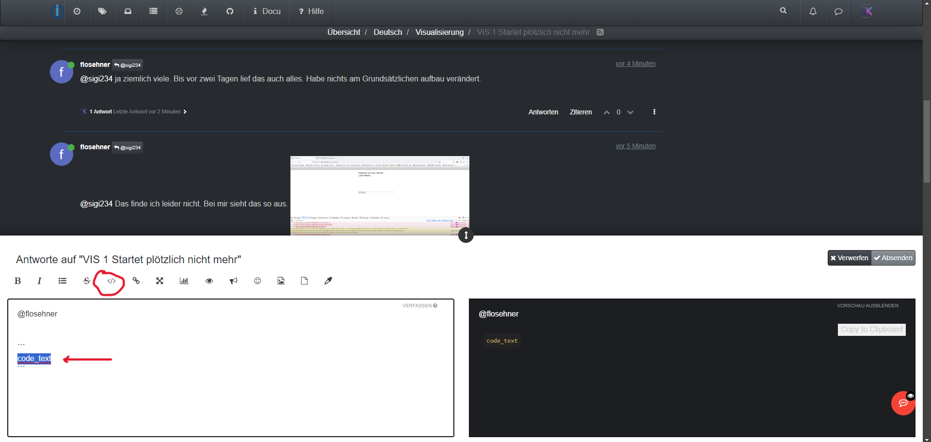

                            • sigi234
                              sigi234 Forum Testing Most Active @flosehner last edited by sigi234
                              @flosehner
                              Dort wo code-text steht deinen Code reinkopieren
                              flosehner 1 Reply Last reply Reply Quote 1
                              • flosehner
                                GET
                                GET
                                GET
                                GET
                                Cookie-Warnungen 5
                                    jQuery 11
                                visUtils.js:479:69
                                • Samson71
                                  @flosehner
                                  Das hier
                                  sieht nach nem Gruppierungsproblem aus. Passt also zur Vermutung von @sigi234

                                        Ich habe eben versucht, die Anleitung im Forum
                                        (https://forum.iobroker.net/topic/58729/vis-startet-nicht-mehr/3?_=1726903766898) anzuwenden.
                                        Leider komme ich nicht weiter. Mir fehlen wohl zu viele Skills. Könnt ihr mir da noch einmal Support geben, oder soll ich in dem erwähnten Post einen neuen Kommentar anlegen, da es dort ja hingehört?
                                        Vielen Dank und beste Grüße,
                                        Flo
