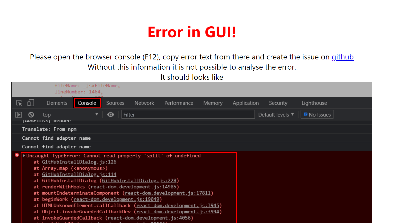

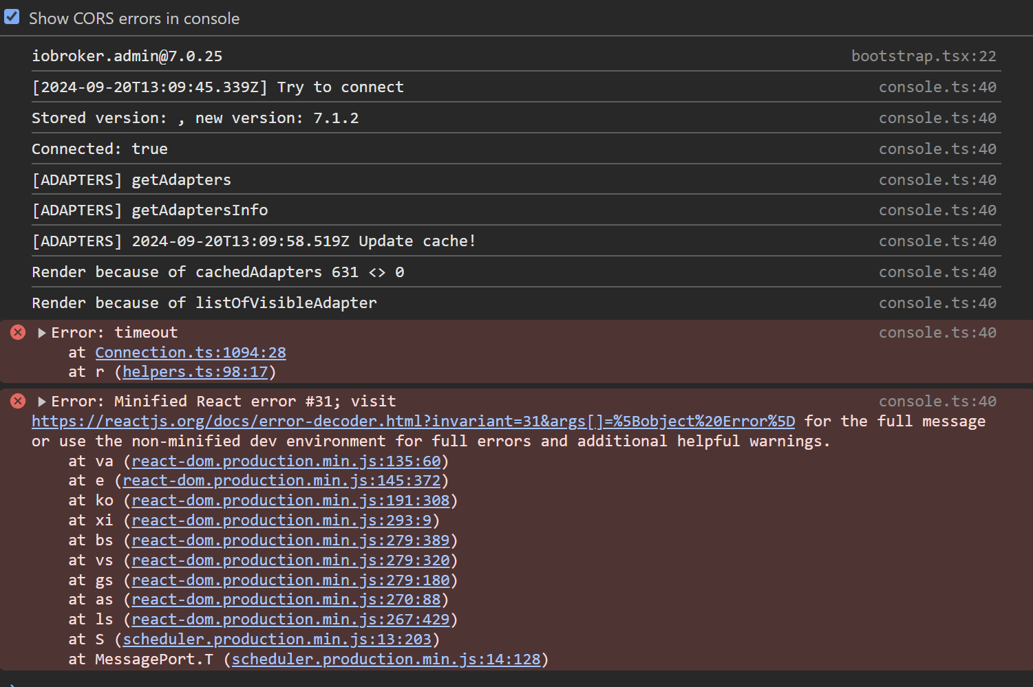

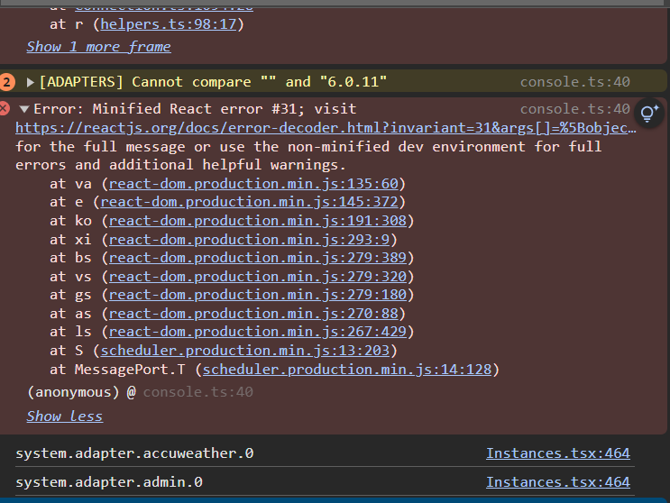

      seit gestern hatte ich immer mal wieder nach dem Start von IOB und der Anmeldung Fehlermeldungen. Ich konnte mich anmelden und diees wurde auch erst alles geladen, dann aber auf einmal kam das folgende Fenster.
      nach einem refresh des Browsers hat das dann immer wieder normal funktioniert, bis jetzt.
      Seit grade kommt nach Anmeldung sofort die Fehlermeldung. F12 bringt folgendes:
      Kann da jemand was zu sagen?
