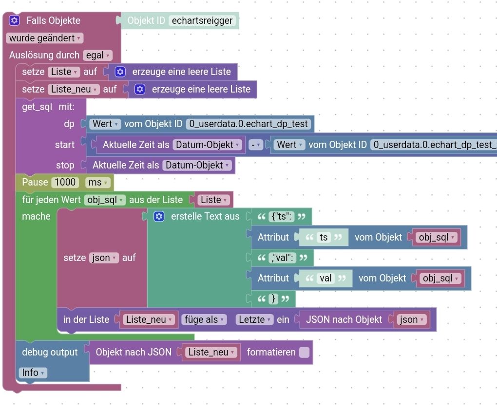

          David G. @Delphinis last edited by David G.
          @delphinis
          Das war damals mein Testscript
          (So konnte ich über Datenpunkte in meiner view den Zeitraum für das Chart ändern)
          Da kommen die Werte auf der History, aber kannst ja auch mit Datenpunkten arbeiten.

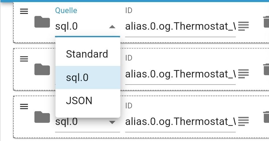

          In eCharts einfach hier json wählen.
            Delphinis @David G. last edited by Delphinis
            @david-g
            Danke, das mit dem sql.0 einstellen hab ich übersehen.

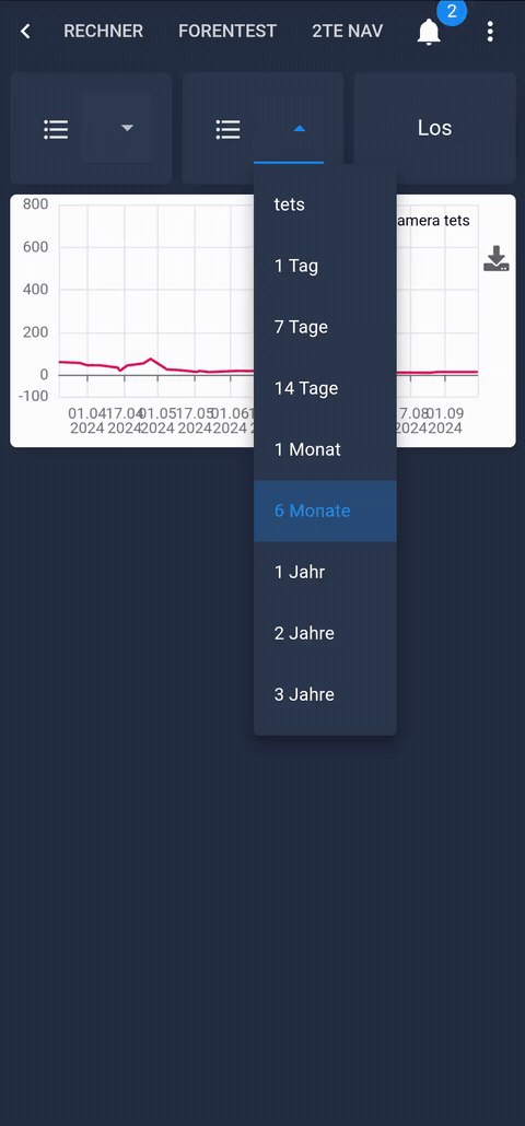

              Es braucht die Zeit ab da wo ich auf "los# drücke, also keine Sekunde (nehmt die view nicht für voll, war damals nur ein test):
              Ro75 D 2 Replies Last reply Reply Quote 0

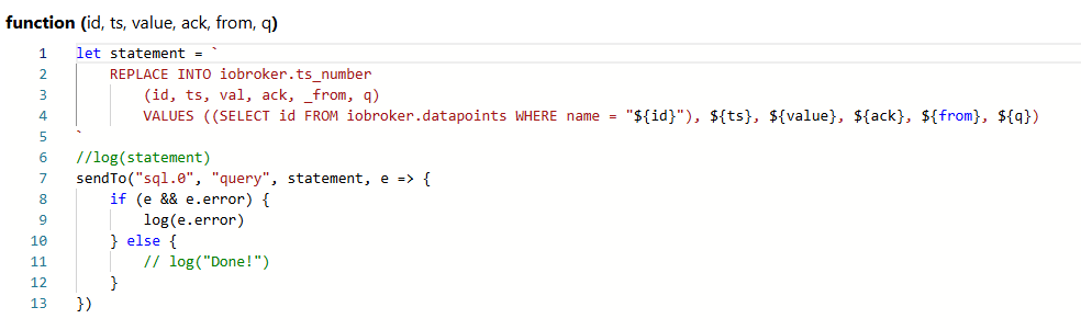

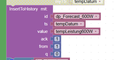

                                      Ich habe so etwas mal für den pvforecast mal gebaut, man braucht einen Datenpunkt wo die SQL-History aktiviert ist:
                                      Das nutze ich um das JSON des pvforecast-adapters in die SQL-Datenbank zu schreiben:
                                      Wie man sieht kann man beim schreiben den Zeitstempel angeben.
                                      Umgemünzt auf die hier vorhandenen Datenpunkte könnte man per Skript den Objektbaum abgrasen, sich die gewünschten Werte herausholen und dann mit Datum und Uhrzeit in den SQL-Datenpunkt schreiben:
                                      Das könnte man vermutlich auch auf den InfluxDB oder den History ummünzen.
                                      Der Vorteil ist das man nicht zum Zeitpunkt schreiben muss für den der Wert steht, man nachträglich oder im voraus schreiben und gibt den gewünschten Zeitpunkt/Zeitstempel mit an.
                                      Das Ergebnis kann problemlos in eChart & Co verwendet werden.
                                      Anmerkung: Die Funktion ist nicht von mir, hab auf die schnelle nicht gefunden wer das für mich ausgeklingelt hat
                                      Edit: Gefunden! https://forum.iobroker.net/post/1000879

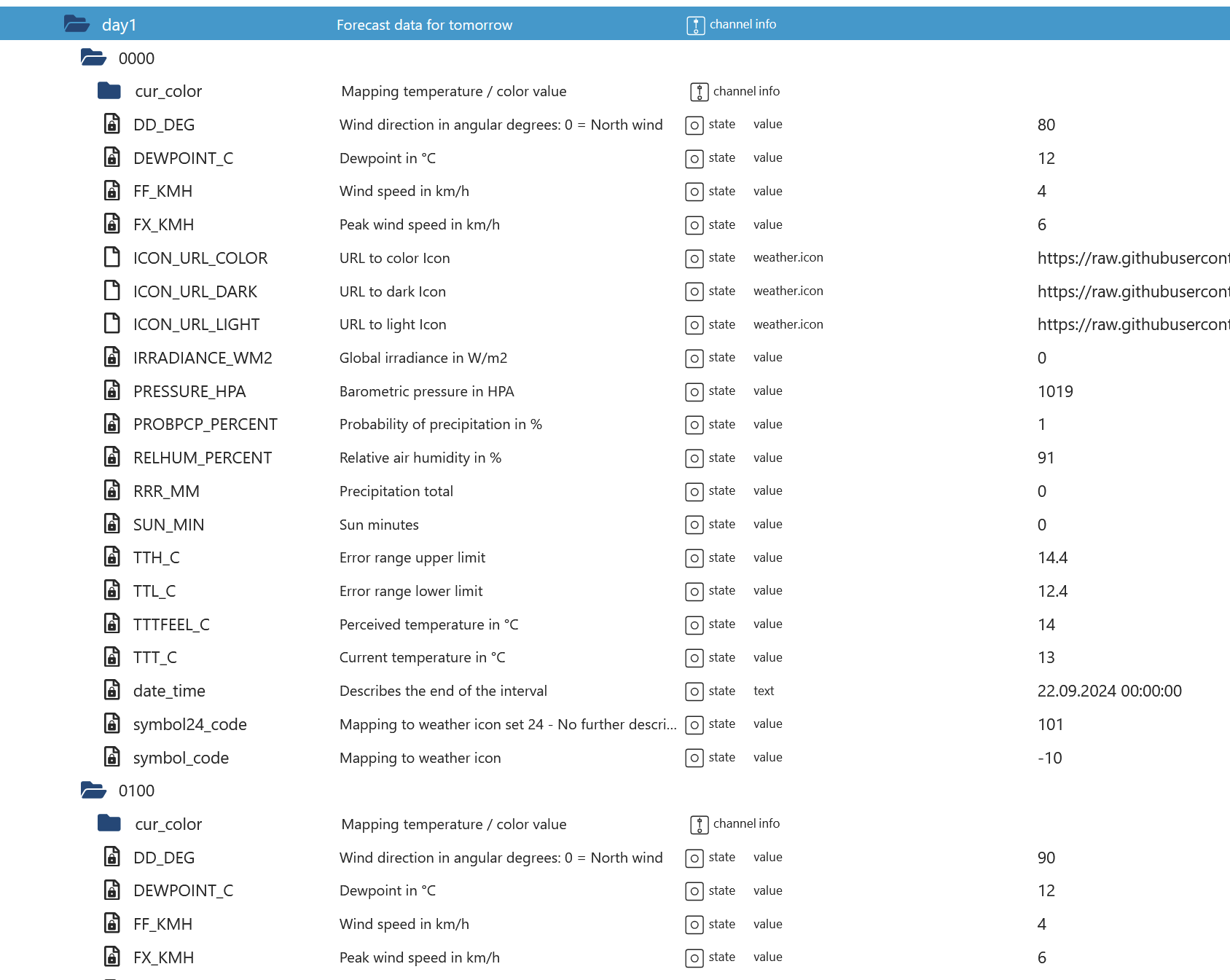

                                          Öhm, @Delphinis hat stündliche Werte aus einem Wettervorhersage-Adapter die in einzelnen Datenpunkten landen,
                                          soweit ich das überflogen habe kommen die aber nicht stündlich rein sondern in einem Schwung.
                                          Und so könnte man die passend in die Datenbank schreiben.
