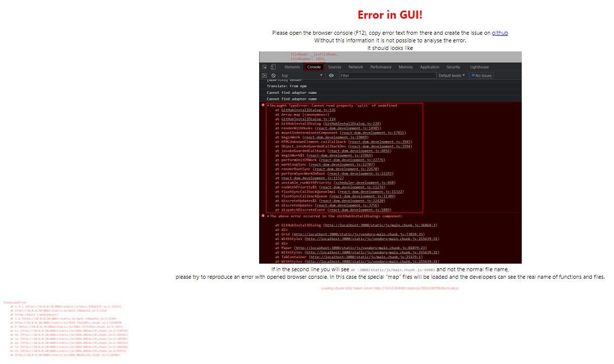

      worxweis @Thomas Braun last edited by worxweis
      @thomas-braun
      Hallo! Ich habe gerade selbiges Problem! Admin Adapter aktualisiert, wurde abgebrochen aufgrund irgendeines cannot fetch Problemes ( Habe leider keinen Screenshot davon) und habe dann dieses Fenster bekommen:

      Also ich denke mein System ist ziemlich aktuell!
      Wie installiere ich den admin 7.1.3 denn manuell über die Konsole?

          • W
            @thomas-braun
            Sorry, habe jetzt die iobroker-Oberfläche nochmal ganz normal aufgerufen und sie funktioniert wieder. Auch der Admin sieht aus, als wäre er aktuell auf 1.7,2.
