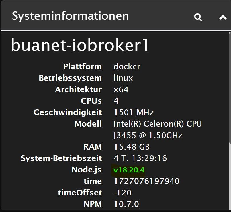

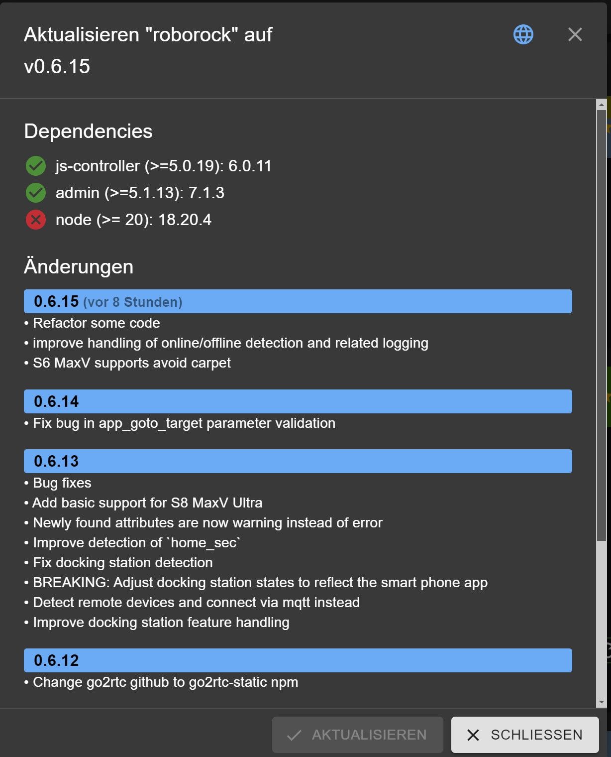

      Hallo
      Wie oben beschrieben habe ich Probleme den Adapter von Robrock auf den neuersten Stand zu bringen.
      Anscheinend hat er Probleme mit dem node-js......den habe ich aber hier laut Forum auf den neuersten Stand gebracht. Übersehe ich hier irgend etwas?
      lg und DankeScreenshot 2024-09-23 092428.jpg Screenshot 2024-09-23 092309.jpg

        @graydens sagte in Roborock Adapter lässt sich nicht updaten:
        Der Adapter setzt mind. v 20 voraus.

          @djmarc75 danke dir.....habs schon mit.....
          Terminal vom Container:
          curl -sL https://deb.nodesource.com/setup_20.x | sudo -E bash -
          dann
          sudo apt-get install -y nodejs
          lg
            Thomas Braun Most Active @Graydens last edited by Thomas Braun
            @graydens
            Besser mit
            iob nodejs-update
            Das stellt noch ein paar andere Dinge um.
            Edit: Ich sehe gerade erst, das ist ja ein Docker.
            Da sollte man besser ein aktuelles Image drüber rollen statt die apt-Quellen zu konfigurieren.
