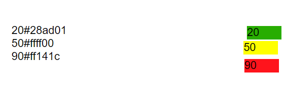

                        @dr-pie
                        ich habe das mal nachgestellt. hier funktioniert es.
                        wie sieht der datenpunkt aus und wie ist der genaue inhalt?
                        {0_userdata.0.testFolder.test1}{wert:0_userdata.0.testFolder.test1;parseFloat(wert) <= 40 ? "#28ad01" : parseFloat(wert) >= 80 ? "#ff141c" : "#ffff00"}<br>

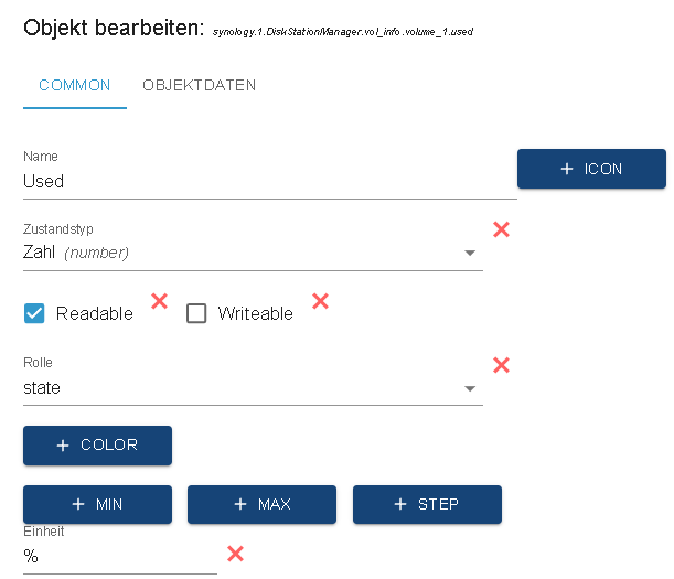

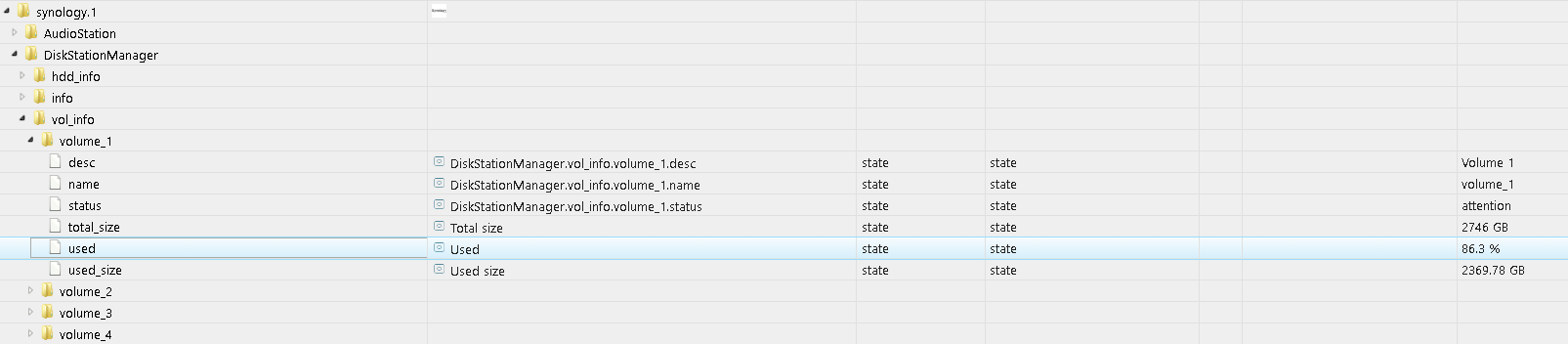

                          @oliverio so sieht der DP aus:
                          • OliverIO

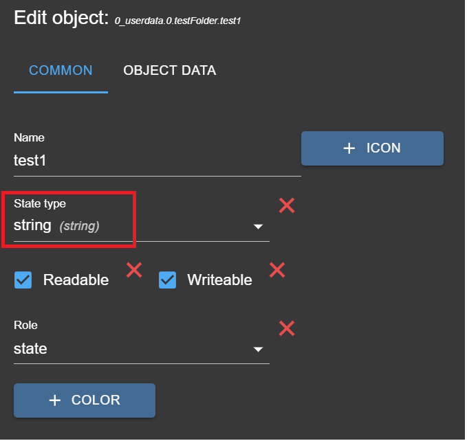

                            OliverIO @Dr.Pie last edited by
                            @dr-pie und was für ein datentyp ist der?
                            auch das prozentzeichen stört eigentlich nicht. das wird von parseFloat erkannt
                            Dr.Pie 1 Reply Last reply Reply Quote 0
                            • Dr.Pie
                              Dr.Pie @OliverIO last edited by
                              @oliverio state
                              • OliverIO
                                @dr-pie
                                datentyp
                                • Dr.Pie
                                  @oliverio sagte in % farblich darstellen:
                                  @dr-pie
                                  datentyp
                                  Ach ... ich musste dazu erst mal den Expertenmodus aktivieren.
                                  • OliverIO
                                    @dr-pie
                                    hab bei mir das angeglichen.
                                    alles wie gehabt. funktioniert einwandfrei
                                    du kannst ja den folgenden block mal in ein html widget kopieren und dann mal die ausgabe anschauen.
                                    du hattest aber schon die datenpunktnamen wieder angepasst?
                                    {0_userdata.0.testFolder.test1} {wert:0_userdata.0.testFolder.test1;parseFloat(wert) <= 40 ? "#28ad01" : parseFloat(wert) >= 80 ? "#ff141c" : "#ffff00"}<br>
                                    {0_userdata.0.testFolder.test2} {wert:0_userdata.0.testFolder.test2;parseFloat(wert) <= 40 ? "#28ad01" : parseFloat(wert) >= 80 ? "#ff141c" : "#ffff00"}<br>
                                    {0_userdata.0.testFolder.test3} {wert:0_userdata.0.testFolder.test3;parseFloat(wert) <= 40 ? "#28ad01" : parseFloat(wert) >= 80 ? "#ff141c" : "#ffff00"}<br>

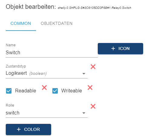

                                          Ich hatte mal versucht anstatt "false" eine 0 (Null) eingetragen.Leider funktioniert das auch nicht.
                                          Der DP sieht so aus
                                          Das Feld selber ist ein Textfeld.
                                          • OliverIO
                                            @dr-pie
                                            Das Raute Zeichen im Datenpunkt könnte noch ein Problem darstellen. Das funktioniert in bindings oft nicht.
                                            Da wirst du einen alias erstellen müssen
