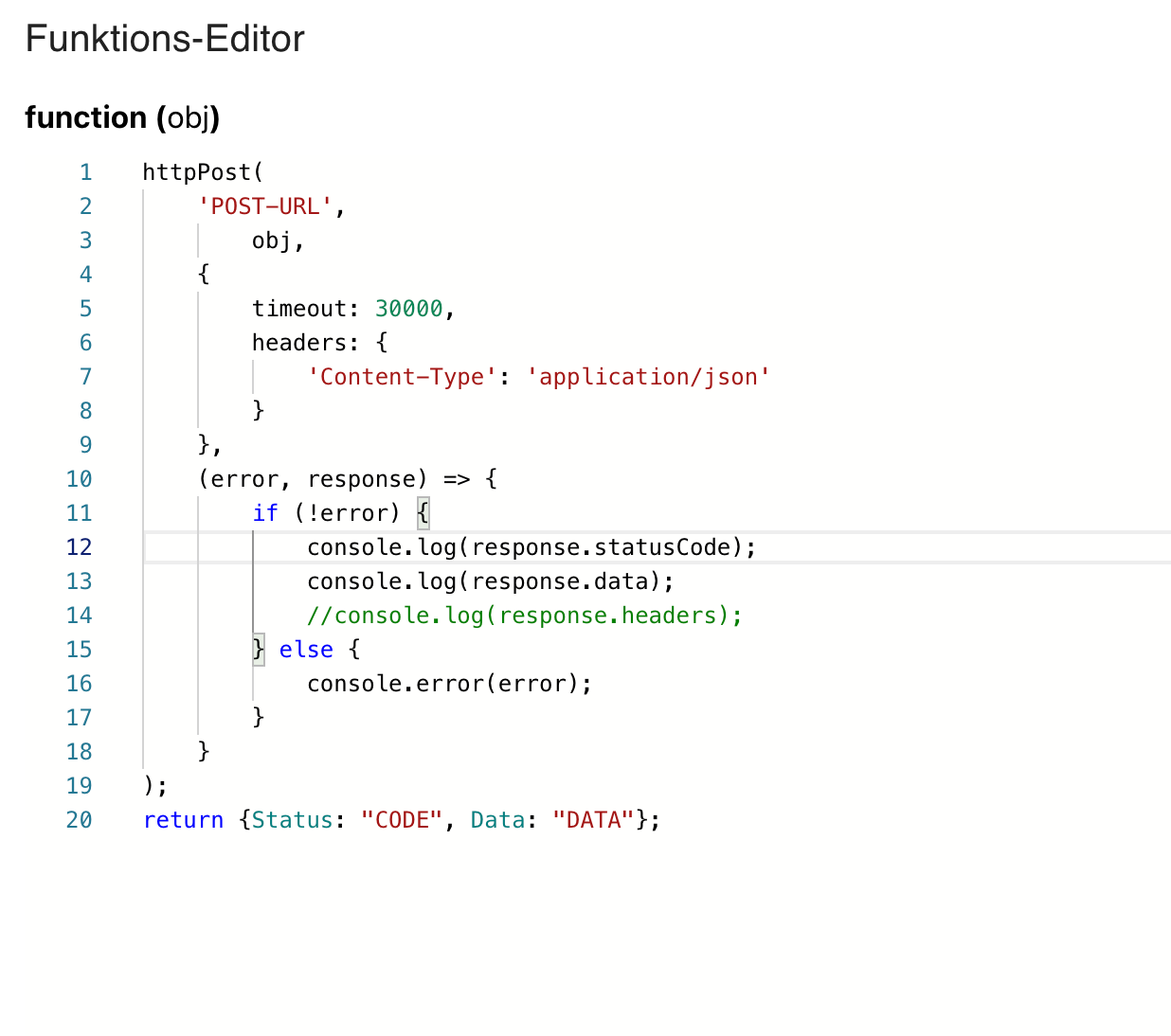

            @haus-automatisierung Das habe ich über eine Funktion gelöst und das läuft auch. Problem ist, dass es mir den StatusCode sowie den Data-Block in das Log schreibt, das bringt mir aber nix.
            Ich muss den Statuscode und die Antwort im Script weiterverarbeiten. Nur, wie komme ich an die Daten bzw. wie kann ich die an den Rückgabewert der Funktion übergeben, sodass ich diesen in Blockly weiterverarbeiten kann?
            So tief bin ich in JavaScript nicht drin...!
            Funktion
            Im Bild ein Beispiel, wie ich das brauche. Beachte unten das return...
              HackyPaddy @haus-automatisierung last edited by
              @haus-automatisierung In dem Block (error, response) müsste ich zwei Variablen setzen, die dann auch im Funktionsblock zur Verfügung stehen.
              Überall kann ich ne Variable deklarieren und diese wird dann auch an das Blockly übergeben. Aber innerhalb des Blocks
              (error, response) => {
                      if (!error) {
                          console.log(response.statusCode);
                          console.log(response.data);
                          //console.log(response.headers);
                      } else {
                          console.error(error);
              werde die Variablen verworfen. Irgendwie komm ich da nicht weiter... 🤕
              • MartinP
                MartinP @HackyPaddy last edited by
                @hackypaddy hmm - könnte am Variablennamen liegen.
                Das, was Du zeigst, enthält gar keine Variable

                    HackyPaddy @MartinP last edited by
                    @martinp sagte in HTTP-Post und Headerübergabe:
                    Ne, das war ja auch nur ein Beispiel 🙂
