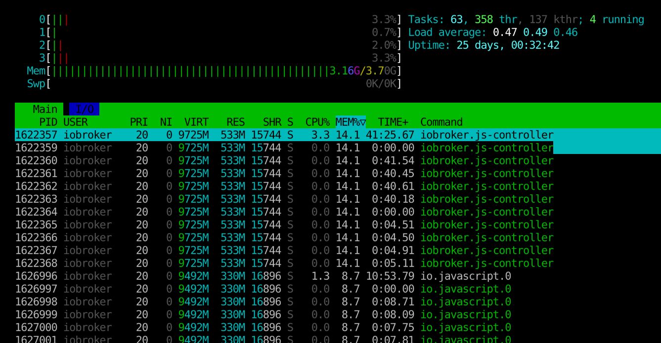

                Vllt mal gelegentlich mit 'top' bzw 'htop' die Prozesse beobachten
                Oder einfach per Gui auf die einzelnen Adapter ein Auge werfen ob da ein unnormaler hoher Ram Verbrauch entsteht..
                In einem anderen Thread war es z. B der Admin wegen Fehlkonfiguration.
                  Tobi 1 @crunchip last edited by
                  @crunchip
                  top bzw htop hab ich immerwieder offen.
                  Da hat der iobroker.js-controller meistens sowas zwischen 15 und 20% Memory Auslastung.
                  Den Moment in dem ioBroker abstürzt habe ich leider noch nicht visuell erwischt.
                  Wo kann man in der GUI die Speicherauslastung der Adapter sehen?

                      Das ist ja dann im Prinzip das selbe wie bei htop, nur dass es in der GUI in MB angezeigt wird und nicht in %.
                      Der Prozess welcher immer vom System gekillt wird ist iobroker.js-controller, aber das muss vielleicht nicht zwingend der Prozess sein der den hohen Speicherbedarf verursacht.
                      Ich werd dann wohl erstmal versuchen zu den typischen Absturzzeiten verstärkt drauf zu achten was da passiert. Evtl über Screen-Recording.

                          crunchip Forum Testing Most Active @Tobi 1 last edited by
                          @tobi-1 sagte in JS-Controller ca. alle 12h out of memory Error:
                          laut deinem screen, läuft der aber schon rund 42 Stunden, allerdings dein javascript nur 10 Stunden

                              Tobi 1 @crunchip last edited by Tobi 1
                              @crunchip
                              Hmm.. glaube nicht, dass das Stunden:Minuten:Sekunden sind.
                              Der mittlere Wert erhöht sich alle 10 Sekunden rum um 1.
                              Also ich logge jetzt mal den Speicherbedarf heute Nacht mit den jeweiligen PIDs mit solange bis ein Absturz kommt.
                              Dann poste ich das Ergebnis nochmal welche PID mit welcher Speicherauslastung zuletzt lief und welche vom System gekillt wurde.
                              Fakt ist, wenn ein Absturz kommt ist ioBroker kurze Zeit lang nicht erreichbar und alle Adapter starten neu.

                                            @saeft_2003 seh ich auch so, wobei es auch auf die jeweiligen Adapter ankommt.
                                            Laut screen werden aber schon rund 800MB allein durch Controller und Javascript belegt.
