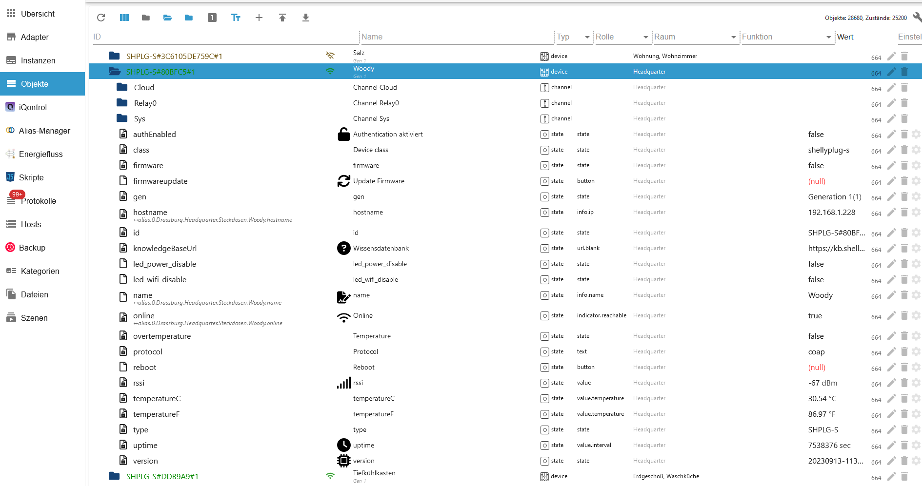

            @kallewirsch klar, aber dazu musst du auch einen DP in den objekten haben.
            die frage ist, gibts den DP in den objekten deines zigbee gerätes? hab kein zigbee, kann daher nichts zu den DPs sagen.
            als beispiel von einem shelly:
            kallewirsch 1 Reply Last reply Reply Quote 0

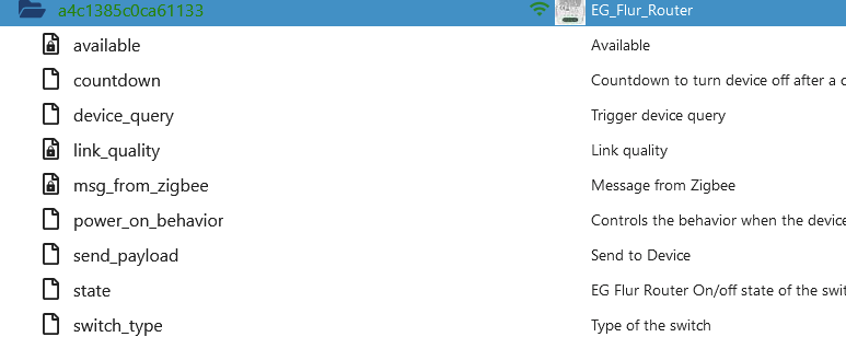

                aber, unter zigbee.0.a4c1385c0ca61133 wirds ja noch was geben.
                zeigs doch, dann kann man eventuell was rausfinden.
                • kallewirsch
                  kallewirsch @da_Woody last edited by
                  @da_woody das Objekt um das es geht hatte ich ja schon gepostet.
                  Einen Datenpunkt "deactivated" gibt es ja eben nicht.
                  Aber innerhalb des Objektes gibt es die Information ja. Man muss nur einen Weg finden die abzugreifen.
                  Ist aber auch nicht so wichtig!
