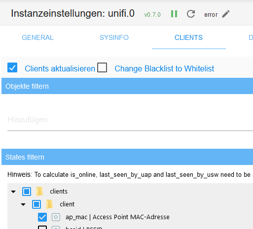

                                • Chris76e
                                  Chris76e @Hausbaer last edited by
                                  @hausbaer sagte in Unifi Adapter keine Verbindung:
                                  Ich bräuchte einen DP, der mir anzeigt, mit welchen AP oder Switch ein Gerät verbunden ist.
                                  Du kannst dir doch die Mac Adresse vom AP und switch anzeigen lassen. Das sollte doch sein wast du suchst.
                                    Hausbaer @Chris76e last edited by
                                    @chris76e sagte in Unifi Adapter keine Verbindung:
                                    Ja, hab ich eben auch gesehen. Für die VIS über Blockly a bisserl anpassen und gut ist's. Dachte halt, das geht einfacher.
