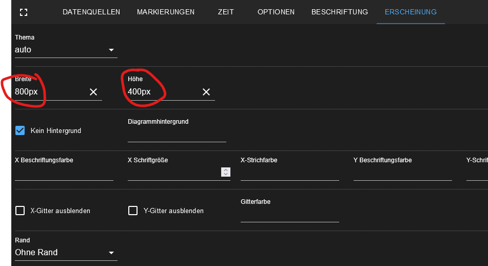

      Moin,
      ich bin ein großer Fan von eCharts. Vor einigen Tagen habe ich festgestellt, dass auf dem iPad in einer View nur ein von zwei Charts angezeigt wird. Heute wollte ich es prüfen. Also beide Chars werden in der Admin-UI angezeigt. Wenn ich jetzt auf das Viereck (Diagramm in einem neuen eigenen Fenster anzeigen) anklicke, dann wird mein Chart nicht angezeigt. Die Konsole zeigt auch nichts Besonderes an. Mein anderer Chart wird dagegen tadellos angezeigt.
      Ideen oder Erfahrungen?

          @warp735 Ich glaube es liegt an der Größe des Charts. Bisher hatte ich einfach Zahlen eingegeben und es funktionierte. Nachdem ich die Einheit also px mit eingegeben habe, wird mein Chart wieder angezeigt.

            Sicher? Muss ich mal testen. Direkt bei echarts werden sie noch angezeigt. Im eigenen Fenster nicht.
            edit: danke dir. Das hilft tatsächlich

              @a200 in meinen Diagrammen steht bei der Größe einfach 100%, die eigentliche Größe passe ich dann in der VIS an.
