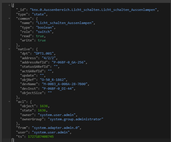

          vielen Dank für Deine Antwort.....sorry da hab ich das falsche Objekt gescreenshotet.
          Ja, das Licht Hauseingang wird über Motion Sensor meiner Doorbird geschaltet.
          Hier das Objekt der Aussenlampen:
          Was mir dabei aufgefallen ist:
          Hab ich die GA neu importiert steht bei from: system.adapter.knx0 was für mich auch richtig aussieht
          Jetzt steht da:
          Ist das vlt. die Ursache?
