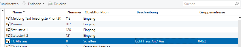

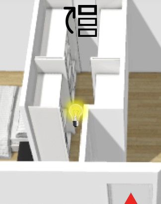

            Ich versuche es einmal mit Bildern zu beschreiben.
            Licht AZ wird über VIS oder über manuellen Schalter im Zimmer angeschaltet. Egal wer an oder ausschaltet: Der Status wird sauber in VIS übernommen.
            Verlasse ich das Haus oder jede Nacht um 1 Uhr lasse ich über ein Zentralen KNX-Schalter alles Ausschalten. Dabei geht wie man sieht nur dieser eine Befehl über den Busmonitor - Ergo weiss die VIS nichts über die Statusänderung

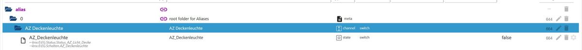

            Ausnahme: Wenn ich über den ALIAS-Adapter den Status aus KNX mit dem Objekt verknüpfe wird es ordentlich dargestellt

              Bei openknx kann man die Alias Erstellung automatisch machen lassen.
              Du könntest auch die GA0/0/2 auswerten, dann weist du in IOB wenn der Zentral aus geschaltet wurde, aber dann musst du im IOB wieder einiges verknüpfen.
              Ich hab alles mit dem Alias-Adapter gemacht.

                Ich habe tatsächlich in meinem KNX-Adapter auch die Möglichkeit die Schaltobjekte mit Statusobjekten zu verkuppeln. Mangels wissen hatte ich das vorher mit dem ALIAS-Adapter von Hand gemacht.
                Es gab bei der Verknüpfung der Schaltobjekte mit dem jeweiligen Statusobjekt ab und an Probleme, weil händisch der Wert von Status nach Schalten gestellt werden musste.
