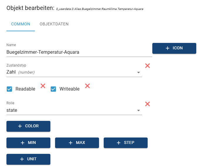

      Dann Zustandstyp zu Zahl geändert:

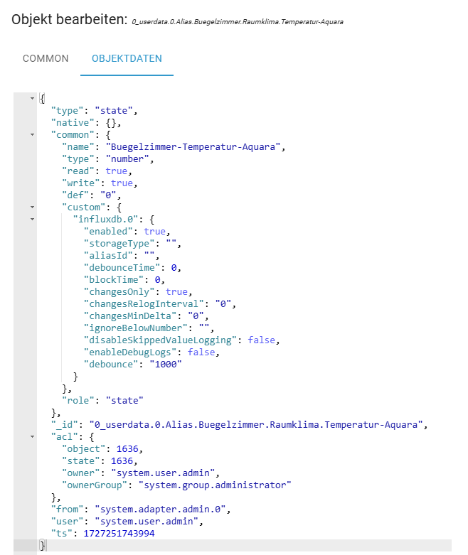

      Object 0_userdata.0.Alias.Buegelzimmer.Raumklima.Temperatur-Aquara is invalid: Default value has to be type "number" but received type "string" This will throw an error up from js-controller version 7.0.0!

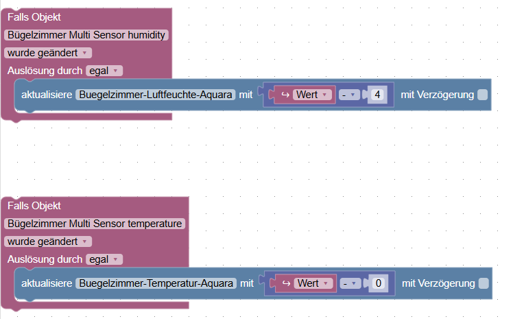

      Hatte auch versucht das Blockly anzupassen, hat aber nicht geholfen, was komisch ist, denn das blockly hatte ich vorher auf ein anderes Objekt gelenkt, dort erhielt ich keine Fehlermeldungen. 😖
        "def": "0" sollte "def": 0 sein in der Objektdefinition

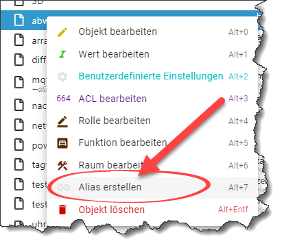

                Es braucht dafür keinen "Manager". Die legt man einfach im Objektbaum an.
                Im einfachsten Fall:
                • Expertenmodus an
                • rechte Maustaste auf das Zielobjekt und "Alias erstellen"
