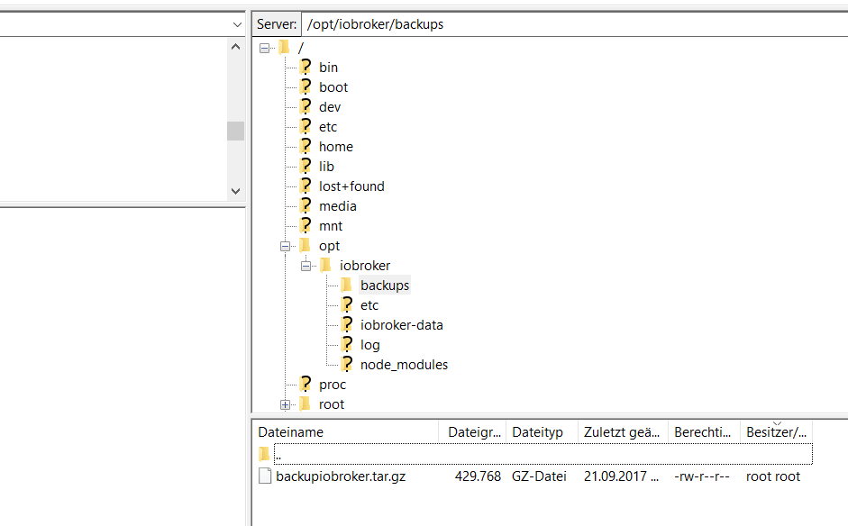

        Terminal unter RPI und das hier eingeben:
        iobroker backup
        Die damit erhaltene Datei holst du über winscp oder filezilla auf den pc.
        Die Datei befindet sich unter:
        /opt/iobroker/backups/
        sieh zu, dass ein Ordner namens backups auch existiert.
        Um es wiederherstzellen zu können, machst Du auf dem Opi ein:
        iobroker restore DateiName
        vorher aber natürlich die Datei in den OPI unter backups mit winscp herein kopieren. dann sollte auch alles glat gehen.

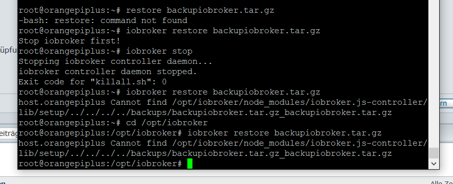

                          @schneidy76:
                          irgendwas passt mal wieder nicht…. `
                          Natürlich!
                          Du führst restore im home Verzeichnis des root aus.
                          Das musst du natürlich im Installationsverzeichnis von ioBroker ausführen.
                          Rainer

                              schneidy76 last edited by
                              trotzdem geht's nicht…
                                Ich hoffe hier geht es nicht wieder von vorne los.
                                Hast du bei der Installation von ioBroker auf dem OPi im falschen Verzeichnis installiert?
                                Ist das Backup ggf. von deiner maroden Installation auf dem Raspi noch verseucht?
                                Rainer

                                  Muss ich iobroker backup auch im Installationsverzeichnis ausführen?
                                    @schneidy76:
                                    Muss ich iobroker backup auch im Installationsverzeichnis ausführen? `
                                    Wo sonst?
                                    Alle Befehle bezüglich iobroker müssen dort ausgeführt werden.
                                    Rainer

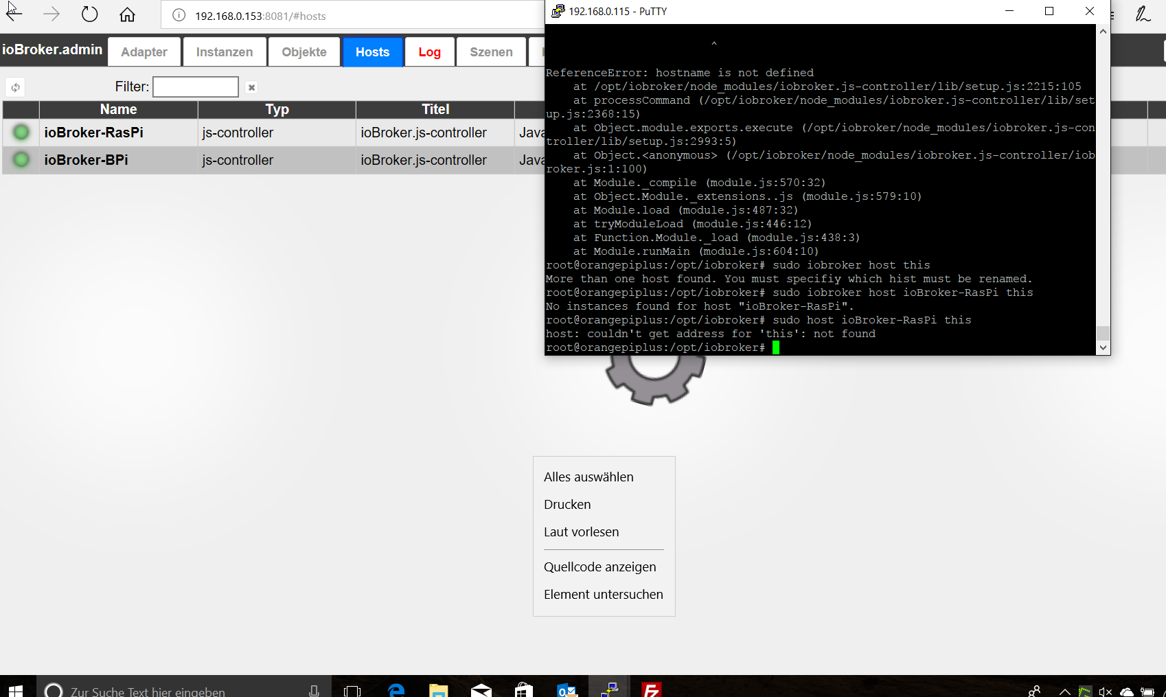

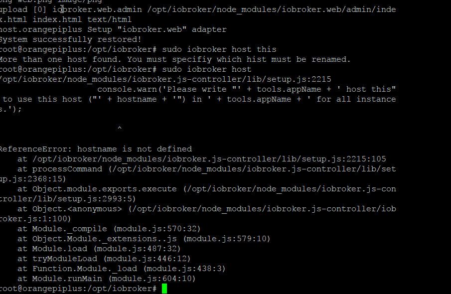

                                      aber mit dem host nicht
                                      ioBroker-RasPi muss umbenannt werden, ich habe ja den ioBroker-BPI auch noch
                                        Hast du eine Multihost Umgebung gehabt?
                                        > More than one host found
                                        Bitte code als code posten, nicht als Screenshot
                                        Rainer
                                          ja, habe ich
                                          iobroker-RasPi = Master
                                          iobroker-BPI = Slave
                                          Der Master soll ersetzt werden.
                                          Des war kein Code, sondern Putty
                                          VG Torsten
                                            Dann musst du den befehl mit dem umzubenennenden host ausführen
                                            sudo host iobroker-RasPi this
