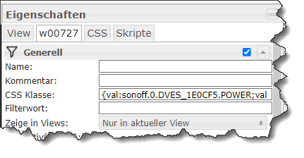

      • Codierknecht
        Codierknecht Developer Most Active @OliS last edited by
        @olis
        Das Binding steuert bei mir die CSS-Klasse
        {val:sonoff.0.DVES_1E0CF5.POWER;val == 'true' ? 'plugOn' : 'plugOff'}
        Und die enthält die Farben
        .plugOn, .plugOn a {
            color: green!important;
            text-decoration: none;
        .plugOff, .plugOff a {
            color: coral!important;
        O 1 Reply Last reply Reply Quote 1

          OliS @Codierknecht last edited by
          @codierknecht
          da war ich ja fast dran 👍
          Klasse danke für die Hilfe
