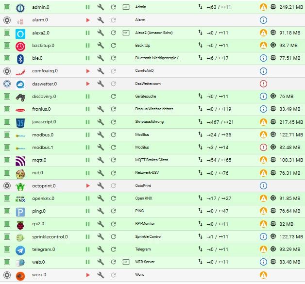

          folgende Adapter laufen bei mir (Octoprint nur aktiv wenn der Drucker ein ist, Worx nur sobald das Wlan ein ist)
          MartinP P 2 Replies Last reply Reply Quote 0
