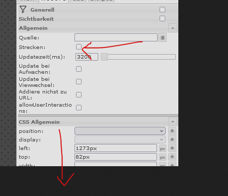

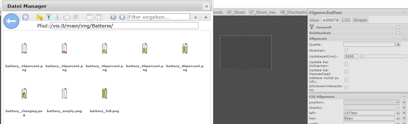

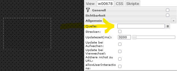

      weiß jemand ob es Probleme gibt, das widget image zu konfigurieren?
      ![0_1727417798735_1a635b0e-0f2d-4437-8edd-e57102458d28-grafik.png](Lade 100% hoch)
      Ich kann zwar die Quelle auswählen, aber das Feld bleibt leer und das Bild erscheint nicht.
      Dabei spielt es keine Rolle ob ich ein neues Bild nehme oder eines wo schon funktioniert.
      Danke!
        arteck Developer Most Active @SMS last edited by
        @sms machmal den mal an und setzte den z-index auf 1e420c006-62c6-4cb1-b5ec-8d655a17e8f9-grafik.png
        SMS 1 Reply Last reply Reply Quote 0
        • SMS
          SMS @arteck last edited by
          @arteck Leider nein. Das Problem ist ja schon, das der Quellpfad leer bleibt.

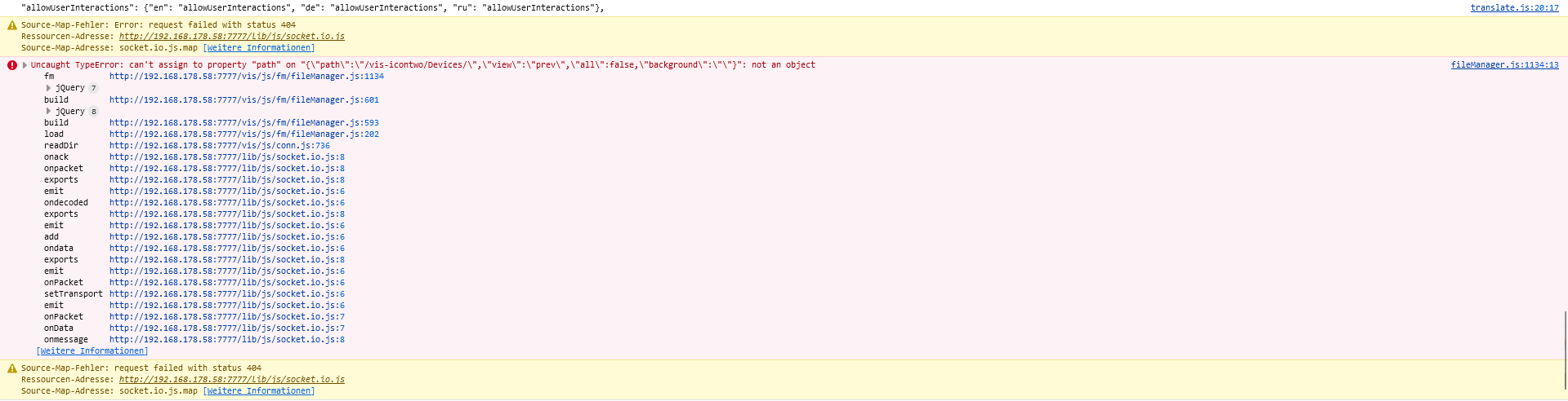

          • OliverIO
            OliverIO @SMS last edited by OliverIO
            @sms
            mach bitte mal folgendes
            einmal F5, also browserseite komplett neu laden.
            dann versuchen ein neues bild auszuwählen
            dann F12 um die browser konsole zu öffnen, dort dann den reiter console auswählen
            und mal schauen, was da für fehlermeldungen auftauchen

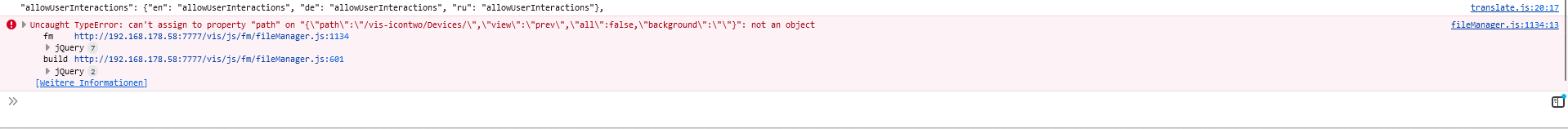

            • SMS
              SMS @OliverIO last edited by
              @oliverio kannst du damit was anfangen?
              • OliverIO
                @sms
                Warum steht da Port 7777?
                Das ist nicht der standardport
                Daher wird Socket io nicht gefunden
                Das ist die Haupt Kommunikations Komponente zwischen Server und client
