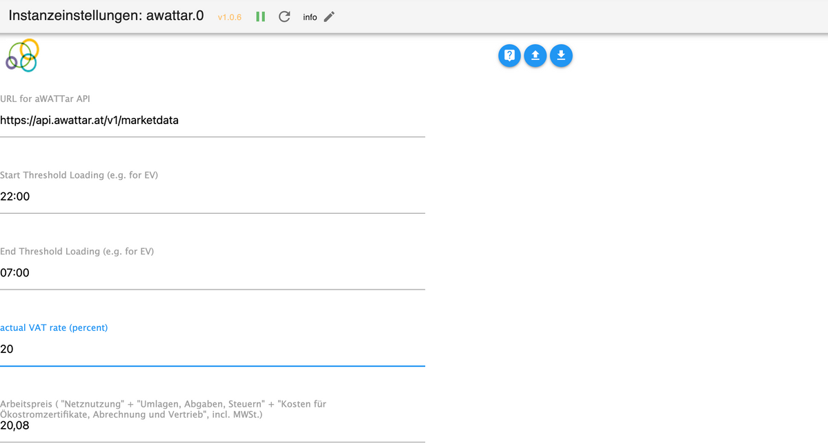

      Nur kurz ne Frage:
      Was tragt ihr bei Arbeitspreis für Österreich ein?
      Bei Vat Rate hätte ich 20%
      Bei Arbeitspreis bin ich mir nun nicht sicher:
      Ist das dann 3% + 1,5c +20%?
      Und wenn ja. wie gesagt welche Zahl gehört dann eingetragen?
      Danke Euch!
      J haus-automatisierung 2 Replies Last reply Reply Quote 0

            jwedenig Most Active @haus-automatisierung last edited by
            naja, ich kann ja beim Adapter nur actual VAT rate und Arbeitspreis eintragen
            Jetzt wären ja 20% Mehrwertssteuer richtig, aber wie oder wo trage ich die restlichen Gebühren ein welche wären:
            3% vom Nettopreis
            1,5Cent Aufschlag
            Ist der Arbeitspreis die Summe aller Steuern und Gebühren, und wenn ja warum habe ich dann noch die actual Vat zum eintragen?
            Sorry, aber verstehe es gerade nicht!

                jwedenig Most Active @haus-automatisierung last edited by jwedenig
                @haus-automatisierung sagte in Awattar Arbeitspreis:
                Gebühr 0.015
                Du meinst bei Arbeitspreis 0.015 eintragen, oder?
