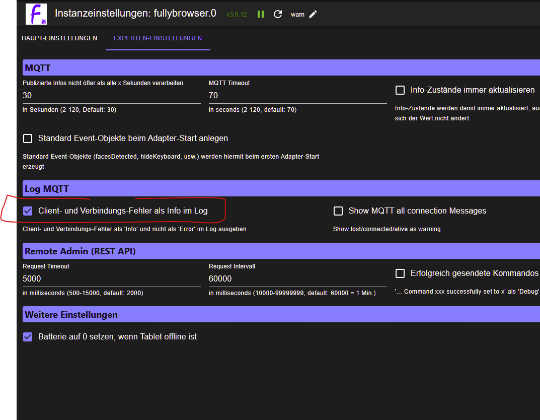

          arteck Developer Most Active @qqolli last edited by
          @qqolli sagte in Fully Kiosk Browser - Ständige Warnings:
          Wie kann ich die weg bekommen?
          sorge für eine stabile WLAN Verbindung...
          oder wenn du der Meinung bist das alles ok ist dann schalte es hier ab..

            qqolli @arteck last edited by
            @arteck
            Die WLAN-Verbindung ist eigentlich stabil, das Teil steht direkt unter einem Unifi Nano HD und in der Unifi-App sind zu der Zeit der Fehlermeldung keine Verbindungsabbrüche zu sehen.
            Wenn ich es nach deiner Anweisung abschalte, bekomme ich nur noch Warnungen. Die bekomme ich doch sowieso (s. meinen ersten Post), deswegen hatte ich es ja gepostet. . Außerdem benutze ich kein MQTT.
            Den Post von @BananaJoe hatte ich durchgelesen. Energiesparmode ist aus, Verbindung über Port 2323 geht auch, MQTT ist bei mir nicht aktiviert, etc.
            Vielleicht klemmt es irgendwo anders?
