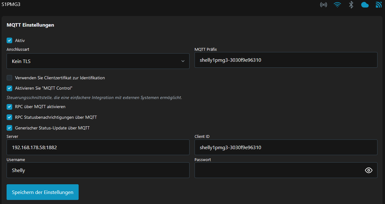

      Leider bekomme ich die Integragtion meines neuen Shelly 1 Mini Gen3 in iobroker nicht hin.

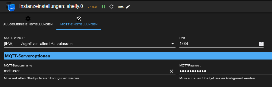

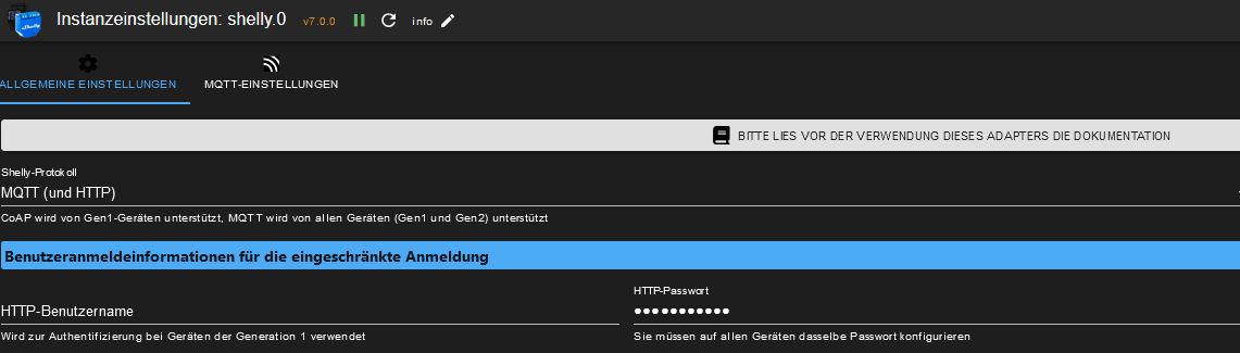

      Versuch 1 über den Shelly Adapter (sollte eigentlich funktionieren):

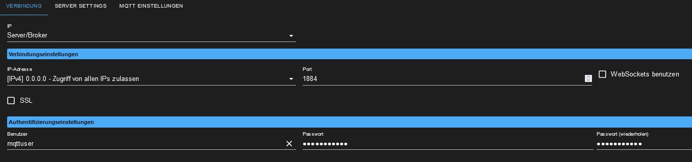

      Versuch 2 über mqtt:

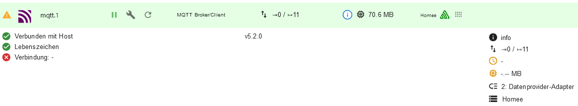

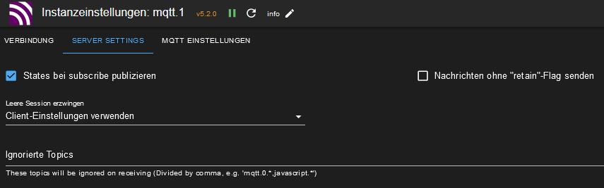

      mqtt.1
      	2024-09-27 19:36:12.826	info	Starting MQTT authenticated server on 0.0.0.0:1884
      mqtt.1
      	2024-09-27 19:36:12.646	info	starting. Version 5.2.0 in /opt/iobroker/node_modules/iobroker.mqtt, node: v20.17.0, js-controller: 6.0.11
      mqtt.1
      	2024-09-27 19:36:06.133	info	Terminated (ADAPTER_REQUESTED_TERMINATION): Without reason
      mqtt.1
      	2024-09-27 19:36:06.130	info	terminating
      mqtt.1
      	2024-09-27 19:36:06.126	info	Got terminate signal TERMINATE_YOURSELF

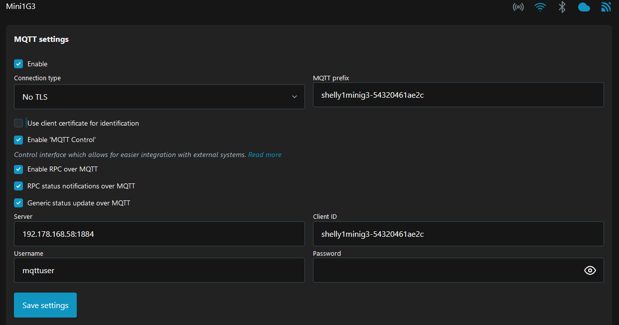

      Wenn ich die Shelly App auf dem Handy öffne und unter Netzwerke zu MQTT springe, steht dort "Getrennt".
      Benutzername und Passwörter habe ich schon mehrfach kontrolliert.
      Port1884 habe ich gewählt, weil ich mich erinnern kann das ich 1882 schon verwendet habe. Kann es nur nicht mehr finden wo.
      Der Port sollte ja aber nicht das Problem sein. Überall steht 1884 drin. Die IP Adresse ist ja die von meiner iobroker Installation:1884.

        @sms Warum teilst Du Informationen zu deiner MQTT Instanz? Damit hat der Shelly Adapter ja nix zz tun.
        Und der gleiche Port kann nicht von zwei Ressourcen genutzt werden. Entweder Shelly Adapter oder MQTT Adapter

          Ich habe hier noch einen i4 Gen3 liegen und der funktioniert über den Shelly Adapter noch nicht. Daher wollte ich alles über mqtt laufen lassen.

                @sms Du hast immernoch beide Instanzen auf den gleichen Port konfiguriert. Das geht so nicht.
                SMS 1 Reply Last reply Reply Quote 0
                • SMS
                  SMS @haus-automatisierung last edited by
                  @haus-automatisierung wie soll ich das dann einstellen?
                  Shelly 1884 und MQTT 1885 z.B.? Was trage ich in der Weboberfläche vom Shelly ein?

                  • haus-automatisierung
                    haus-automatisierung Developer Most Active @SMS last edited by
                    @sms sagte in Integration Shelly 1 Mini Gen3 in iobroker:
                    Denk Dir was aus. Hauptsache unterschiedlich. Und im Shelly trägst Du den Port ein, zu welcher Instanz sich der Shelly verbinden soll. Also mqtt ODER shelly.

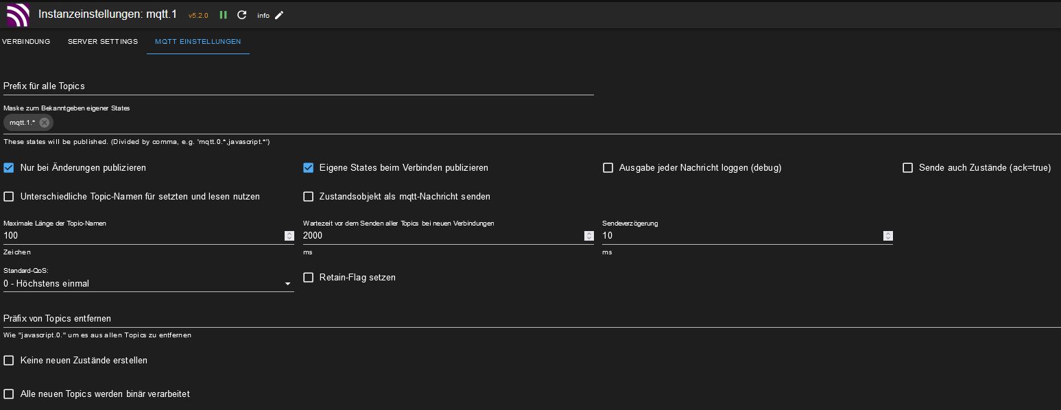

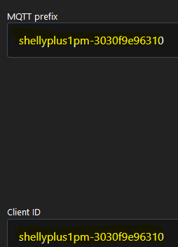

                          Kleines Update:

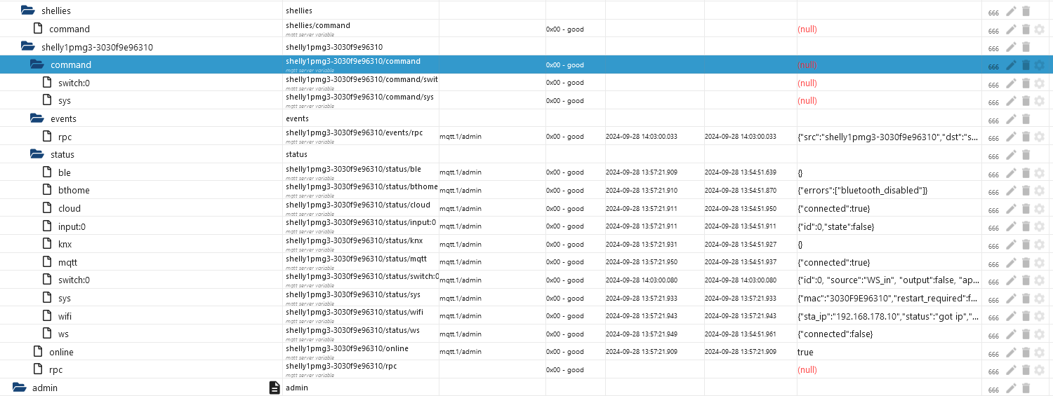

                          Ich habe es jetzt mit einem Shelly 1PM Gen3 probiert. Da wurde die MQTT Instanz grün. Allerdings werden mir keine Werte angezeigt:

                            @sms Und was funktioniert nicht? Hast doch alle Topics bekommen

                              @haus-automatisierung Hier müssten doch irgendwo was von Spannung, Leistung stehen
                              Die rote null gefällt mir auch irgendwie nicht
                              haus-automatisierung S 2 Replies Last reply Reply Quote 0
                                @sms Das kommt alles auf dem rpc topic mit json payloads.
                                Hier steht alles, was Du wissen musst:
                                https://shelly-api-docs.shelly.cloud/gen2/
                                Bitte sieh mir nach, wenn ich das nicht detailliert erkläre. Dafür habe ich ja den Shelly Adapter weiter entwickelt (damit man sich damit nicht auseinandersetzen muss).

                                  Irgendwie sieht mir das nicht nach dem Objektbaum des Shelly Adapters aus.
                                  Befindest du dich im MQTT Bereich?
                                  • SMS
                                    SMS @stefande last edited by
                                    @stefande Das ist der Objektbaum von MQTT. Den Shelly Adapter bekomme ich nicht zum Laufen.

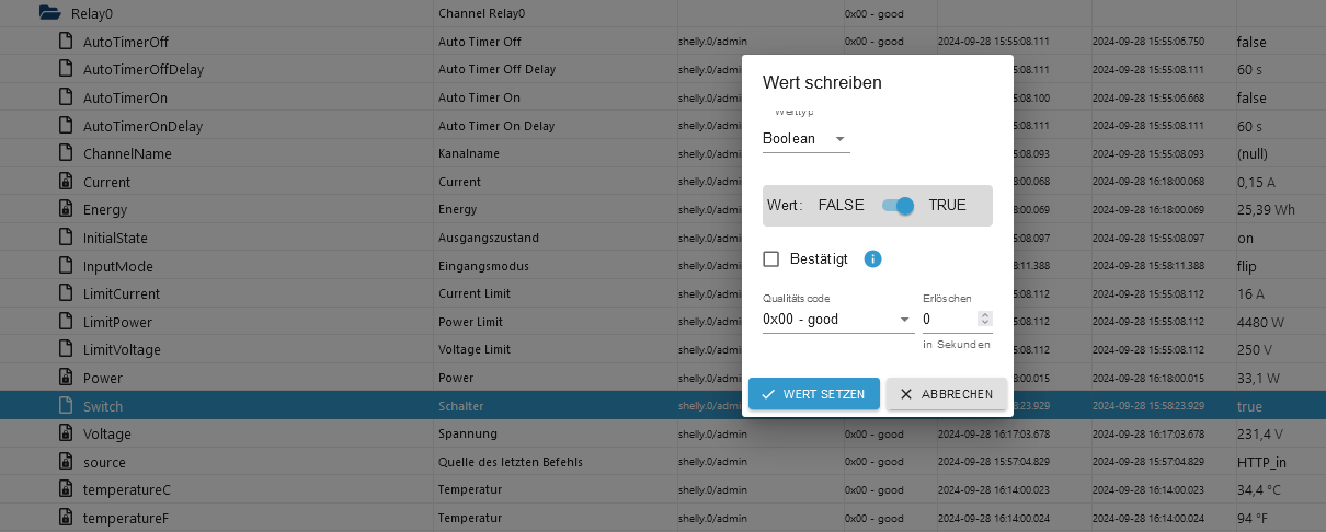

                                        @stefande Ich habe den Shelly 1PM Gen3 mit ändern der Einstellungen hinbekommen
                                        Nun möchte ich den Ausgang schalten, das funktioniert aber leider auch nicht. Sollte doch hierrüber funktionieren:
                                        Wenn ich aber auf "false" stelle und bestätige, passiert nix.
                                        Korrektur: Wenn ich nicht Bestätigen anhaken, funktioniert es.
                                          stefande @SMS last edited by stefande
                                          @sms
                                          Bestätigen darf auch beim Setzen nicht aktiviert werden.
                                          Die Bestätigung kommt von Shelly nach dem er wirklich geschaltet hat.
                                          War ne schwere Geburt aber jetzt läuft es ja.
