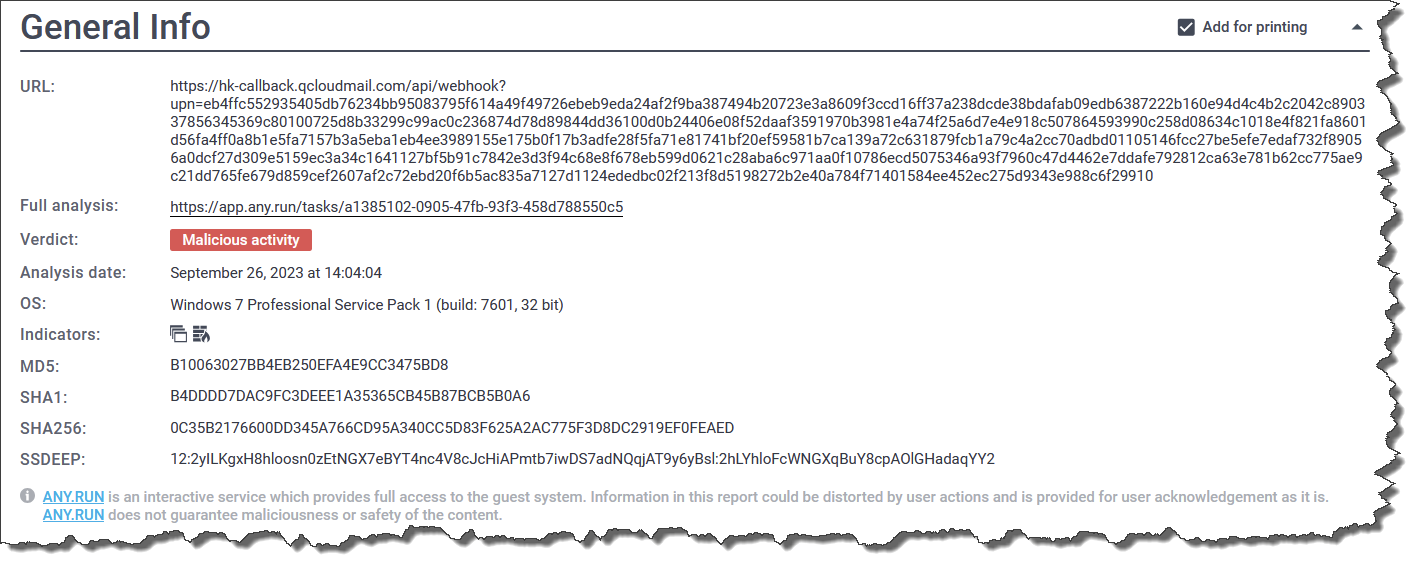

          Der Link geht in andere Richtung: https://hk-callback.qcloudmail.com/api/webhook?upn=eb4ffc552935405db76234bb950837958cf9b381ff8ec04c3e056b4ddfb0df1f....
          Ich denke das ist ein SPAM / Phishing - Versuch um Login-Daten zu bekommen, aber warum kommt das von "Tuya.com"...

                @codierknecht sagte in Tuya Smart komische eMail bekommen:
                Sieht für mich auch erstmal so aus.
                hmmm, das heisst die Mail kommt von Tuya aber es ist ein zweifelhafter Link in der Mail?!

                        Wenn ein Link tatsächlich woanders hingeht, wie obendrauf steht, dann würde ich von Spam ausgehen

                          ist kein Spam, das verweist tatsächlich auf Google, und dort kostet der Dev.-Account 25$, und man muss seine Echtheit nachweisen, Kreditkarte hinterlegen, falls noch nicht geschehen und man muss seinen Google Play Console App auf einem echten Android Gerät anmelden.
                          Liegt anscheinend daran, dass Google die Devs einschränkt, da man dort auch genau angeben muss, welche App man entwickelt, welchen Bereich etc..
                          Ich denke @foxriver76 kann da auch was dazu sagen.. ?
                            Genau das habe ich auch herausgefunden - und dann virtuell den "Vogel gezeigt" ;o)
                            Leider ist hier aber immer noch kein valider Zusammenhang zwischen Tuya Adapter und der Google Play Dev Account hergestellt worden.
                            Auch nicht die Antwort, ob der Account weiterhin benötigt wird oder nicht.
                            Ergebnis bis jetzt:
                            • Mail bekommt jeder, der wegen dem Tuya-Adapter einen DEV Account bei Tuya erstellt hat
                            • Mail ist kein SPAM und verweist auf die Erstellung eines kostenpflichtigen DEV Accounts bei Google Play
