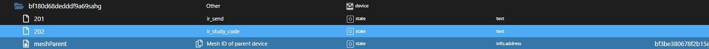

      Hallo.
      Ich habe gerade richtig investiert und mir einen 6€ IR Sender gekauft von Tuya:
      https://de.aliexpress.com/item/1005006871030126.html?spm=a2g0o.order_list.order_list_main.29.72c55c5falm67q&gatewayAdapt=glo2deu
      Laut Anleitung https://github.com/Apollon77/ioBroker.tuya soll man den IR Code auslesen können und diesen dann später z.B. mit BlocklyScript schicken können. Aber wie genau bekommt man den Code ausgelesen?
      Ich vermute man muss den Datenpunkt "202 ir_study_code" irgendwie aktivieren und dann kommt beim Datenpunkt "201" der Code angezeigt? Aber ich sehe keine Möglichkeit den Datepunkt 202 auf True zu stellen...?
      • BananaJoe
        BananaJoe Most Active @Roelli last edited by
        @roelli halt einfach mal eine Fernbedienung vor das Ding und drücke eine Taste.
        Der Code sollte in 202 erscheinen. Schreibst du diesen (unbestätigt) in 201, sendest du.
        So habe ich die Beschreibung verstanden
          Roelli @BananaJoe last edited by
          @bananajoe So habe ich's auch verstanden. Hab's gerade nochmal ausprobiert und.. geht leider nix. Da erscheint NIE irgendein Code.
