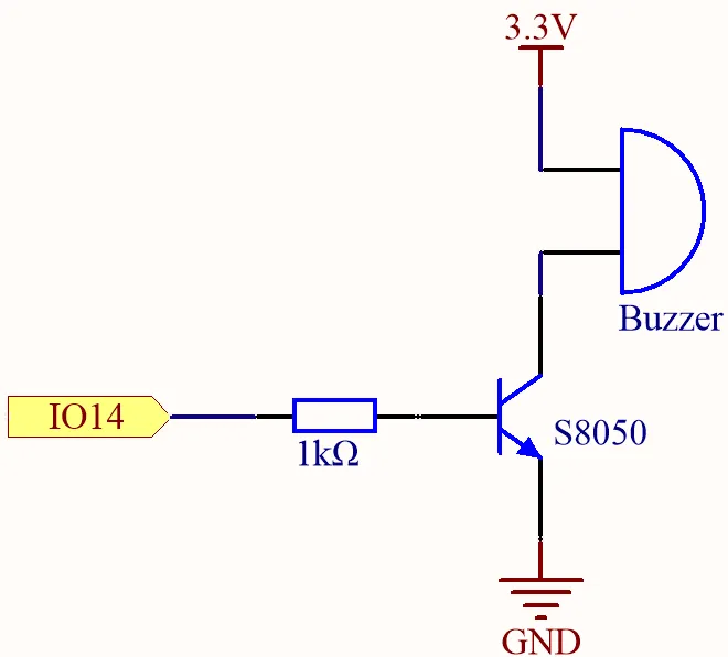

              Hast Du einen - vermutlich leider nicht - Schaltplan für sowas?
              die Pin Belegungen kannst du googeln "esp32 pinout" ist das Zauberwort. Guck z.B. mal hier:
              https://myhomethings.eu/de/esp32-pinout-welcher-pin-ist-fur-was-gut/
              du könntest also z.B. GPIO14 nehmen, wenn du einen ESP32 hast.
              230V hast du, nützt dir aber nix, du brauchst natürlich ein Netzteil, ich nehm da immer ein stinknormales Handy-Netzteil.
              Ein ganz einfacher Schaltplan wäre der hier (ein Projekt um einen Summer ertönen zu lassen):
              Statt des S8050 (ist ein Transistor) baust du den Spannungswandler ein.
              Spannungswandler kannst du z.B. hier kaufen.
              https://www.az-delivery.de/products/spannungswandler-5a-8-36v-zu-1-25-32v
              Soweit ich weiß verkauft az-delivery auch über amazon, musst du mal suchen

                @amg_666 sagte in Türgong OHNE Verbindung als Gong nutzen:
                @lemonbiter sagte in Türgong OHNE Verbindung als Gong nutzen:
                Haarsträubend.... Wenn man diesen Empfehlungen folgt, kann man die Sachen gleich auf den Müll werfen ...
                Die Empfehlungen sind an so vielen Stellen falsch
                lemonbiter 1 Reply Last reply Reply Quote 0

                          @amg_666 nur, dass in Deiner Schaltung der Buzzer mit 3,3 V versorgt wird, und Du mit keinem Wort auf induktive Spannungsspitzen und die notwendige Stromstärke von ca 1A eingehst
                          Der "Spannungswandler", den Du statt des Transistors einzubauen empfiehlst, ist ein Step-Down Wandler, und kann keine Spannungen erhöhen...
                          Der Gong braucht eine Spannung von 6...8 Volt bei 1 A = 6 ...8 Watt um anzusprechen, und der ESP32 liefert 3,3 Volt mit maximal 40 mA = 0,132 W...
                          Wenn der Energieerhaltungssatz noch gilt, funktioniert Deine Empfehlung, an den Port einen "Spannungswandler" anzuschließen nicht ...
                          Wie gesagt, ist die Wahrscheinlichkeit groß, dass der Kram, wenn man Deinen Empfehlungen folgt beim ersten Inbetriebnehmen den genutzten ESP32 Port zerstört ....
                          Der Threadersteller möge bitte mal ein Foto des Gongs posten, und vielleicht ein Foto der Umgebung, wo er angeschlossen werden soll.

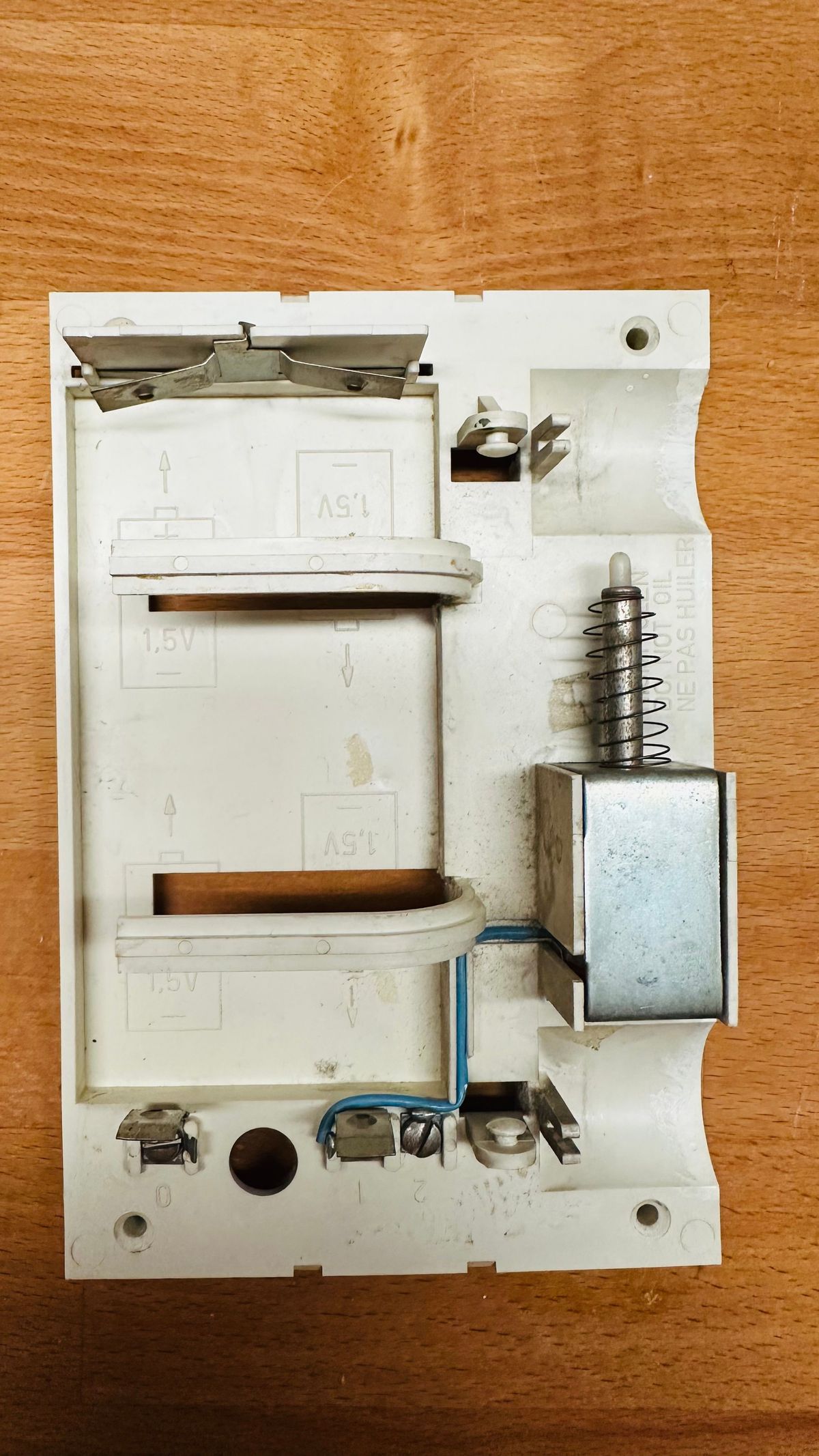

                              @martinp Hallo ihr lieben,
                              so sieht das Teil aus von innen:
                              Die Idee mit der Steckdose wird vermutlich nicht funktionieren. Bei der alten Klingel war es so, du hast gedrückt und losgelassen. beim drücken BING beim loslassen BONG.... Also normales Klingeln war einmal kurz drücken und loslassen: BINGBONG...
                              Das wäre für eine Steckdose vermutlich auf Dauer eher schlecht.. 0,5 sek. an, dann wieder aus
                              Ich habe folgendes getestet: 9V Block (passt genau auf die Kontakte 1 und zwei. Dranhalten, der Klöppel wird nach links gezogen BING, die Feder wird gespannt, entfernen der Batterie, der Magnetklöppel wird gelöst, die Feder wirkt und schlägt den Klöppel auf die andere Seite BONG,
                              Lieben Gruß
                              LEM

                                @lemonbiter Der Gong scheint mit 6 V (4 Mono- Batterien) zu funktionieren.
                                In einem ersten Versuch würde ich testen, ob der Gong auch mit 5V funktioniert.
                                Wenn das Klappt, kommt man ggfs mit einem ESP32 und einem Schalttransistor aus.

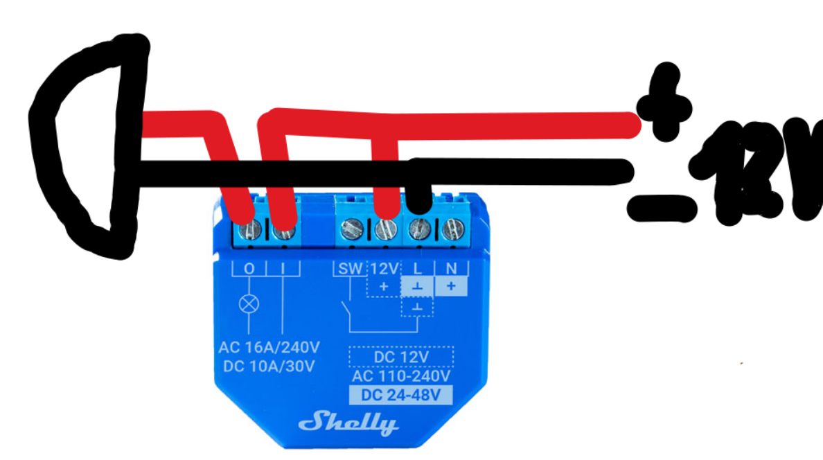

                                            @codierknecht Der Shelly Plus 1 funktioniert auch mit 12 Volt....
                                            Also 12 Volt Steckernetzteil (mindestens 1,5 A) Daraus den Shelly versorgen, und über den Kontakt, den Gong "klingeln" lassen - womöglich muss man aber irgendwie auf 9 V herunterkommen, wenn der Gong 12 V nicht verträgt ....
                                            https://www.shelly.com/de/products/shop/shelly-plus-1-1
