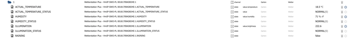

      mir werden (schon länger) falsche Temperaturwerte von Homatic IP Außenthermometern (es sind 2) angezeigt.
      Auf der CCU sind die Werte korrekt - in den Objekten aber nicht - was scheinbar daran liegt, das es nicht aktualisiert wird, woran kann das liegen?Bildschirmfoto 2024-09-29 um 13.03.14.png Bildschirmfoto 2024-09-29 um 13.01.13.png Bildschirmfoto 2024-09-29 um 13.00.40.png Bildschirmfoto 2024-09-29 um 12.57.35.png Bildschirmfoto 2024-09-29 um 12.57.22.png

        @lafgoh sagte: woran kann das liegen?
        HM-RPC-Instanz falsch konfiguriert?
        Der DP-Zustand zeigt "Von: hm-rega.0", sollte aber von "hm-rpc.N" kommen.

            paul53 @Lafgoh last edited by paul53
            @lafgoh sagte: eigentlich gut aus oder?
            Zeige bitte die Konfiguration von hm-rpc.2.
            Die gezeigten Datenpunkte befinden sich unter hm-rpc.2?
                @lafgoh
                Sieht soweit in Ordnung aus, wenn die IP-Adresse der CCU stimmt. Ändere mal den Adapter Port in 0.
                Was sagt das Protokoll bei Start der Instanz?

                  Lafgoh @paul53 last edited by
                  Das ändern des Ports hat gewirkt - Vielen Danke für die Hilfe
