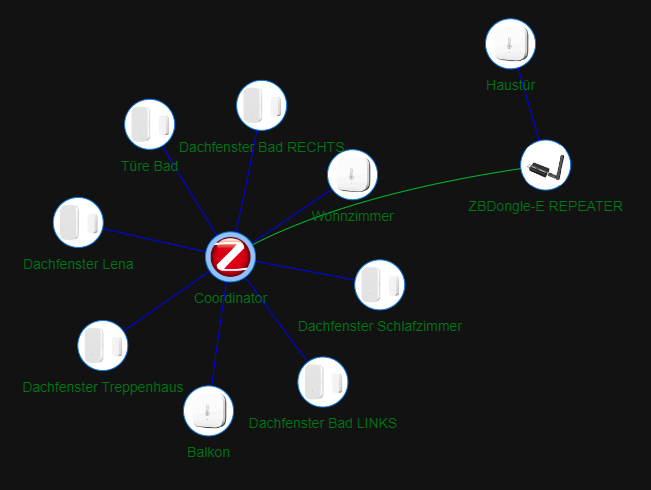

      Ich habe einen Sonoff Zigbee Stick als Coordinator und einen weiteren als Repeater eingerichtet.
      Warum melden sich die Geräte jetzt nicht am Repeater an?
      • crunchip
        crunchip Forum Testing Most Active @martin last edited by
        @martin sagte in Zigbee Anmeldung an Repeater:
        ist doch laut deinem Ausschnitt/Momentaufnahme ein Gerät verbunden
        so lange der coordinator eine passende Verbindung liefert, bleiben die Geräte auch dort
          Ah, okay. Also sobald die Verbindung zum Coordinator zu schlecht wird verbinden sie sich mit dem Repeater. Habe ich das richtig verstanden?
            Thomas Braun Most Active @martin last edited by
            @martin
            Ja, zigbee-Netze organisieren sich (zumindest theoretisch) von alleine und suchen sich das beste Routing selber. Das kann aber Tage dauern, bis sich das gesetzt hat. Einige Clients sind auch nicht so wechselfreudig und klammern sich lange an bekannte Netzwerkknoten.
