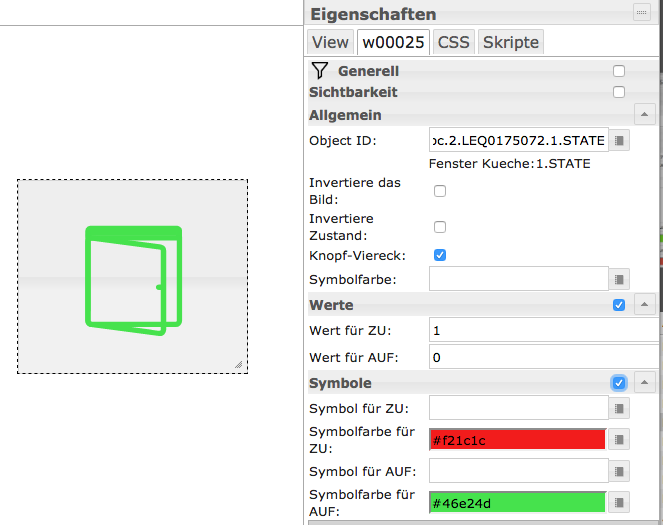

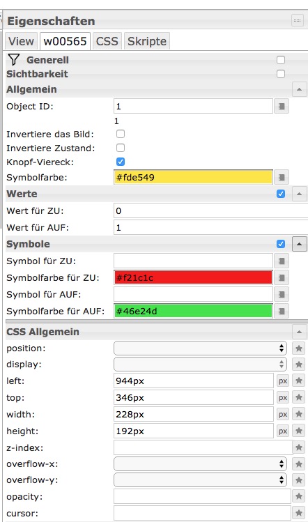

        ich habe noch ein bisschen gespielt und bekomme es einfach nicht hin, dass eine Statusabhängige Farbänderung passiert.
        Hier habe ich einmal das Standard-Fenster jqui-mfd-Widget genommen
        [{"tpl":"tplMfdWindowBool","data":{"oid":"1","g_fixed":false,"g_visibility":false,"g_css_font_text":false,"g_css_background":false,"g_css_shadow_padding":false,"g_css_border":false,"g_gestures":false,"g_signals":false,"visibility-cond":"==","visibility-val":1,"visibility-groups-action":"hide","asButton":"true","signals-cond-0":"==","signals-val-0":true,"signals-icon-0":"/vis/signals/lowbattery.png","signals-icon-size-0":0,"signals-blink-0":false,"signals-horz-0":0,"signals-vert-0":0,"signals-hide-edit-0":false,"signals-cond-1":"==","signals-val-1":true,"signals-icon-1":"/vis/signals/lowbattery.png","signals-icon-size-1":0,"signals-blink-1":false,"signals-horz-1":0,"signals-vert-1":0,"signals-hide-edit-1":false,"signals-cond-2":"==","signals-val-2":true,"signals-icon-2":"/vis/signals/lowbattery.png","signals-icon-size-2":0,"signals-blink-2":false,"signals-horz-2":0,"signals-vert-2":0,"signals-hide-edit-2":false,"closed_value":"0","opened_value":"1","closed_iconColor":"#f21c1c","opened_iconColor":"#46e24d","iconColor":"#fde549"},"style":{"left":"174px","top":"449px","width":"228px","height":"192px"},"widgetSet":"jqui-mfd"}]
        Egal was ich mache, das Fenstersymbol wird nicht grün.
        Kann mir jemand von Euch helfen?

            pix last edited by
            habe jetzt dein Widgetcode importiert und gestest: 261_bildschirmfoto_2017-09-23_um_10.56.42.jpg
            Du brauchst eigentlich nur im Admin-Reiter Objekte nachsehen, welche Werte das Objekt des Fensterkontaktes jeweils annimmt. Homematic RHS (Drehgriffsensoren) haben die Stati 0,1 und 2. TFK false (offen) und true (zu).
            Mich wundert nur die Farbgebung: Du setzt rot für zu und grün für offen ?

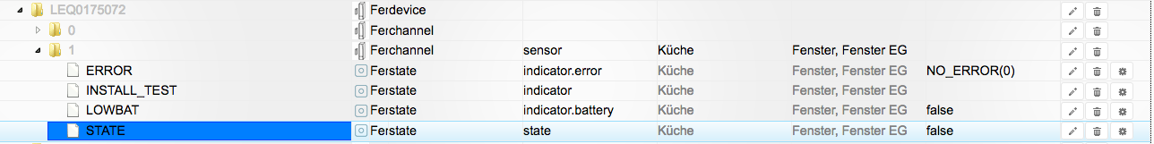

              Ich bekomme es aber trotzdem nicht hin:
              Hier mal ein Screenshot von meinem Object => das müsste eigentlich false sein:

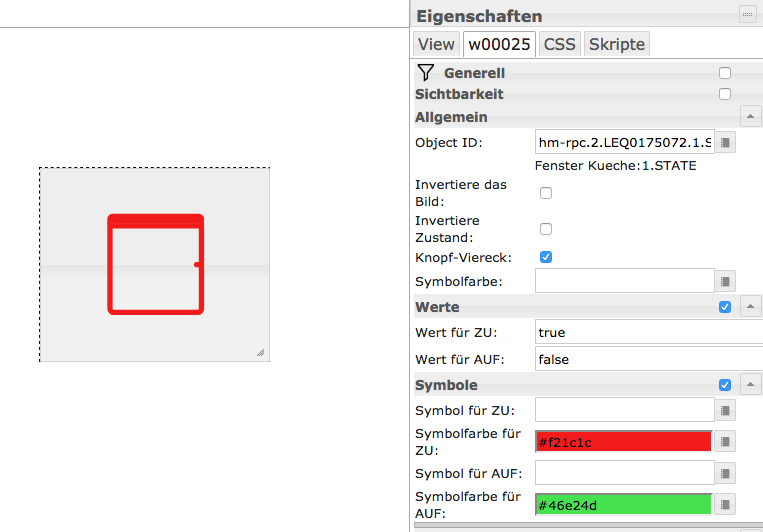

              Und so sieht es im VIS aus:
              ich hätte hier jetzt ein offens Fenster in grün erwartet:
              Ich verstehe einfach nicht, was ich falsch machen…

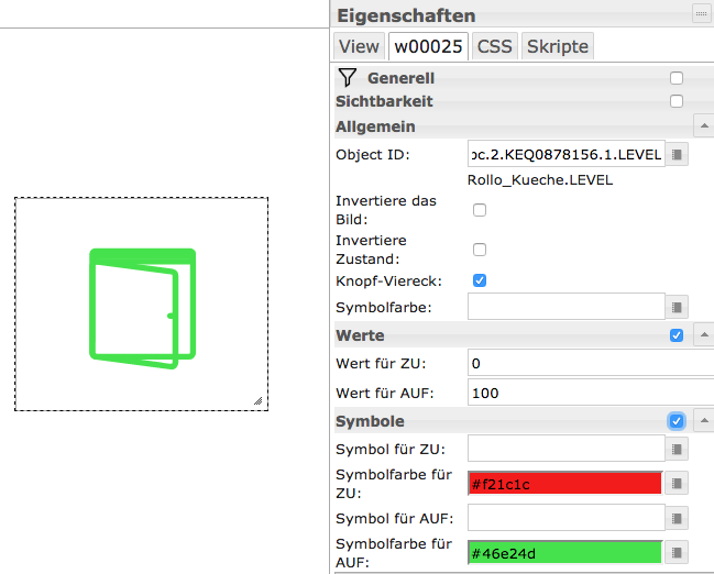

                ich komme der Sache ein bisschen näher.
                Wenn ich für AUF und ZU spassehalber einmal einen Rolladenaktor nehme, funktioniert es grundsätzlich:
                Wenn ich dann den Aktor austausche und das Fenster nehme, geht es auch.

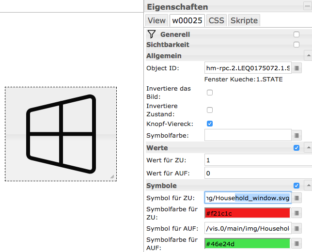

                Wenn ich jetzt aber ein eigenes Symbol / SVG auswähle, dann geht gar keine Farbgebung mehr:

                  Communicate last edited by
                  ich habe mir den Quellcode einmal etwas genauer angesehen (auch wenn ich weder ein SVG-Experte noch ein Entwickler bin).
                  Letztendlich muss es um folgende Zeilen gehen:
                  if (imageColor) {
                                  ![](<%= image %>) vis.binds.jqueryui.setSvgColor(el, imageColor) %>/>
                              } else {
                                  ![](<%= image %>)
                  Die Variable imageColor wird korrekt gefüllt - das konnte ich debuggen.
                  Was ich allerdings nicht verstehe ist die Anweisung, in der die SVG-Datei eingefärbt werden soll:
                  genauer gesagt der letzte Teil
                  <%= (el) -> vis.binds.jqueryui.setSvgColor(el, imageColor) %>/>
                  Hier verstehe ich nicht, was es mit vis.binds. … auf sich hat. Und dann die Frage, ob es die FUnktion setSvgColor überhaupt gibt und wo diese definiert ist. Was bedeutet eigentlich "el"?
                  Und zu guter letzt:
                  Kann ich hier etwas anderes als setSVGColor nutzen?
                  M.E. würde ein einfaches````
                  .setAttribute("fill", "#008000");
                  Dafür bräuchte ich aber das SVG-Element im Zugriff, nur habe ich keine Ahnung wie ich da ran komme (hat bestimmt etwas it dem "el") zu tun…
