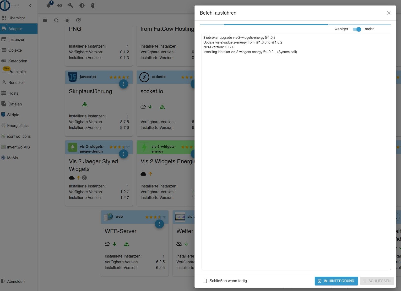

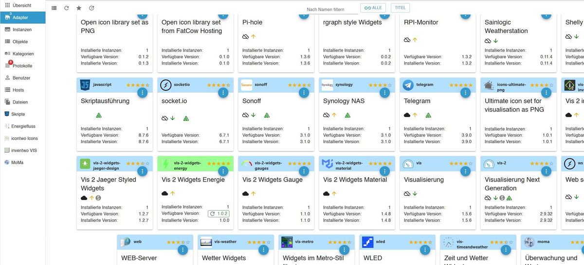

      Mir werden 3 Update angezeigt, aber keines lässt sich installieren.

      update startet zwar
      läuft dann sehr lange und bricht dann mit einer Status 0 Meldung ab.

            Thomas Braun Most Active @Christian 5 last edited by
            @christian-5 sagte in Adapter update funktioniert nicht mehr:
            User that called 'iob diag':
            root
            Leg dir einen user für den täglichen Umgang mit dem System an.
            • influxdb.service loaded failed failed InfluxDB is an open-source, distributed, time series database
            Deiner influxdb geht es wohl nicht gut.
            *** NodeJS-Installation ***
            Bring das auf Version 20
            iob nodejs-update
            Und
            iob upgrade all
            sagt danach?

                            Christian 5 @Thomas Braun last edited by
                            @thomas-braun es scheint wieder alles zu funktionieren, ich war jetzt wirklich schon am verzweifeln. ich hatte jetzt auch einige Netztwerk Probleme und dachte es hängt vielleicht auch damit zusammen.
                            Besten Dank für deine Geduld!
