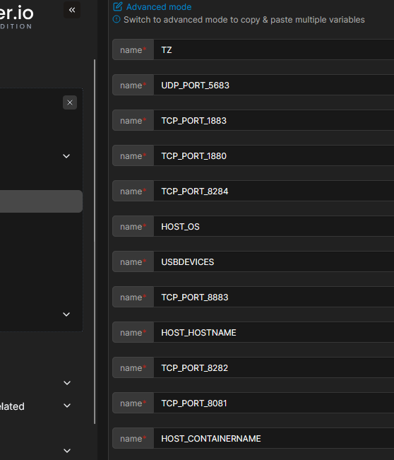

          • crunchip
            crunchip Forum Testing Most Active @Ueberschussladen last edited by
            @ueberschussladen https://docs.buanet.de/de/iobroker-docker-image/docs/#umgebungsvariablen-env

                • crunchip
                  crunchip Forum Testing Most Active @Neuschwansteini last edited by crunchip
                  @ilovegym wobei ich weder ws(8084), noch web(8082) durchgereicht habe
                  allerdings läuft das bei mir auf nem unraid docker im mcvlan

                    • Neuschwansteini
                      Neuschwansteini @crunchip last edited by
                      @crunchip
                      macvlan brauchst du nichts durchzureichen, das ist eine virtuelle Netzwerkkarte, die ist wie echte Hardware direkt im Netzwerk.
