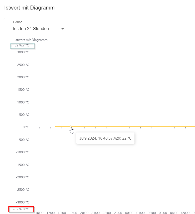

      Er scheint auch die Werte zu lesen aber im Diagramm zeigt die Y Achse verrückte Werte an.
      Diese geht von +3276,7 C bis -3276,8 C.
      Da kann er ja gar nicht die Werte vernünftig anzeigen.
      Im Widget selber finde ich keine Einstellungen wie ich den Maximal/ Minimal Werte festlegen kann.

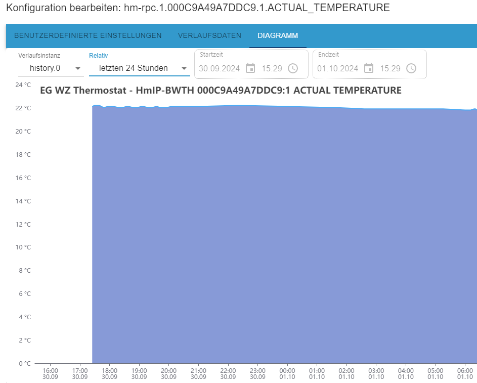

      Gehe ich direkt bei den Objekten auf den Datenpunkt sieht alles ganz normal aus.

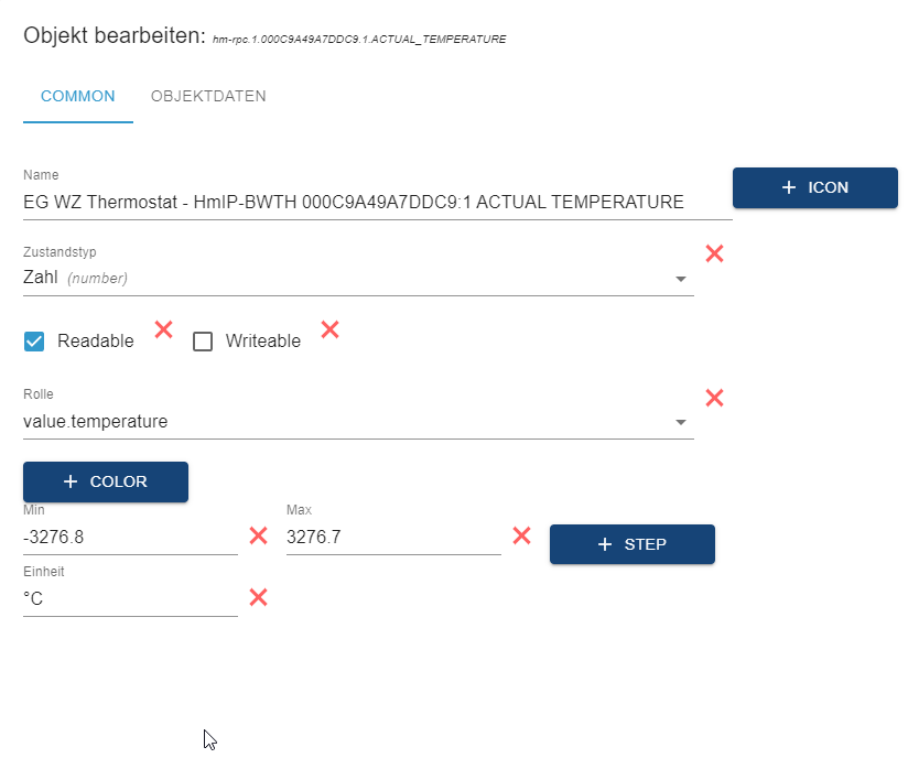

            Nein Screenshot vom DP
            Und Screenshot von den Einstellungen Historie DP
              Speedy-Turbo @sigi234 last edited by Speedy-Turbo
              @sigi234
              genau das war es 🙂

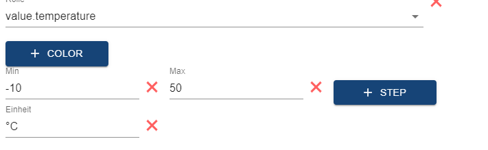

              In der Expertenansicht:
              Geändert auf : -10 und 50

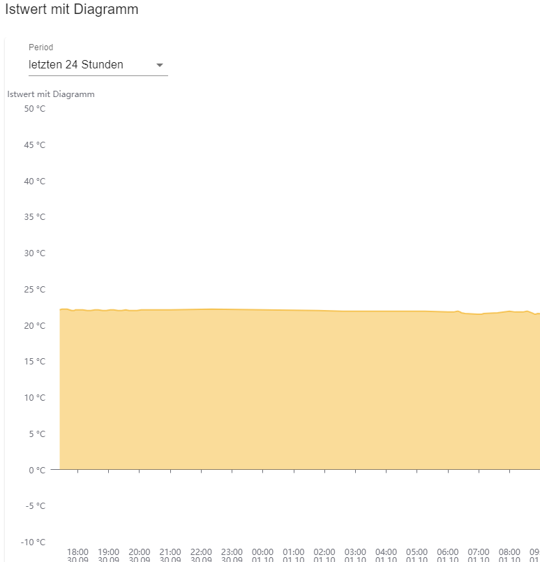

              Ergebnis:
              Ob Homatic das immer so default mäßig einstellt ?!
              Ich gehe dann mal alle Datenpunkte durch.
