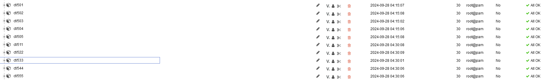

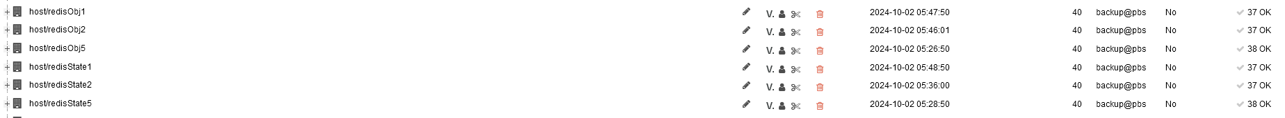

        ich mach das ganze per PBS von proxmox.. alle stunde wird die datei gesichert von 3 Nodes (hab 5 davon)
        und zusätzlich einmal die Woche der LXC.
        sieht dann so aus
        ich halte 40 Versionen als stunden backup
        und das sind meine LXC
        amg_666 1 Reply Last reply Reply Quote 0
