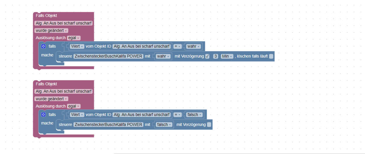

      Ich habe folgendes Skript erstellt.:
      Ich möchte wenn der anwesenheitsdatenpunkt auf True geht mit Verzögerung den Drucker über n zwischen Stecker mit Verzögerung einschalten.
      Und andersrum für aus.
      Kann ich das so machen oder übersehe ich was ?
      Danke Grüße
      Balu

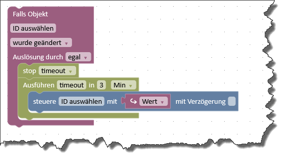

        Das sind 2 Trigger auf den gleichen State.
        Das kann man vereinfachen:
        1. Verwende besser timeouts statt der Verzögerung beim "steuere". Damit hat man mehr Kontrolle.
        2. Die Dose bekommt als Wert einfach den Status der Anwesenheit. Diesen Wert kennt der Trigger bereits.

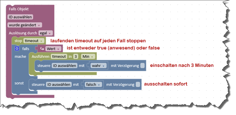

            Und wie differenziert er das nur beim einschalten Verzögerung da ist ?
            OK - übersehen.
            Dann sieht das etwas anders aus:
            Ich habe hier zum Steuern Wahr/Falsch verwendet - das ist letzendlich für Laien etwas besser lesbar.

                        @balu-0 Das war mir auch erst nicht klar, als ich mit der Blockly Programmierung angefangen habe.. im obigen Schnipsel wird "falls <Wert>" verwendet, das ist der Wert des Objektes, das den Trigger ausgelöst hat... Also Fallunterscheidung ob Anwesenheit False (sonst) oder True (mache)
                        block

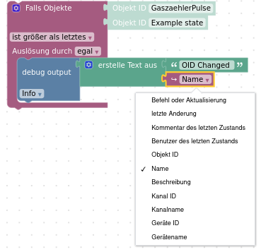

                            @balu-0 Der Trigger wird ausgelöst, wenn sich der Wert des Objektes ändert. Und der aktuelle Wert kann über "Wert" abgefragt werden ...
                            Das Ding hat ein Auswahlmenu, und man kann auch "vorherigen Wert" und einiges andere abfragen....
                            Bei MultiTriggern ist die "Name" Abfrage "wer hat getriggert" interessant.
                            Es gibt so viele Varianten zur Auswahl dass das Auswahlmenu einen Scrollbalken hat
